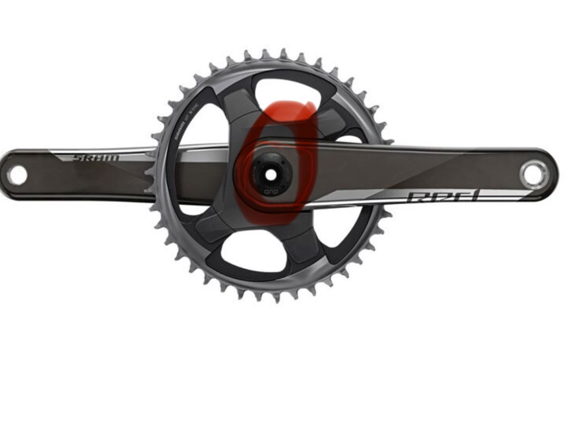

Jag har ett Sram Red vevparti på min MTB. På drevsidan sitter ett täcklock över insexskruven som är fingängat. Varje vår får jag plocka bort detta, rengöra och fetta in då det ger ljud ifrån sig av någon anledning. Tror jag moterat bort vevlager rengjort och en gång bytt det bara för att konstatera att knaket kvarstår. Minsta lilla salt/grus i täcklocket får det att börja knaka.
