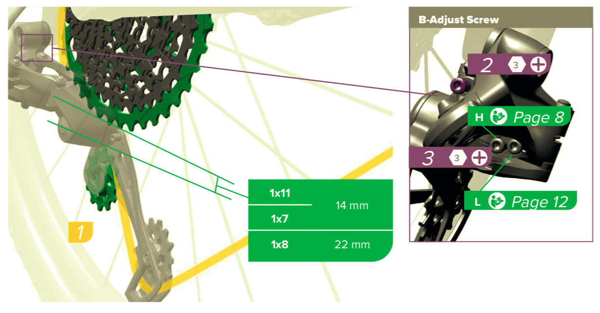

Men det här var intressant. Enligt SRAM ska jag ha 22 mm mellan största och trissan. Har alltid siktat ungefär på 5 mm, som jag sett som standard någonstans.
Provade och min B-skruv bottnade vid ca 15 mm. Nu ska jag bara justera om det andra..:)
