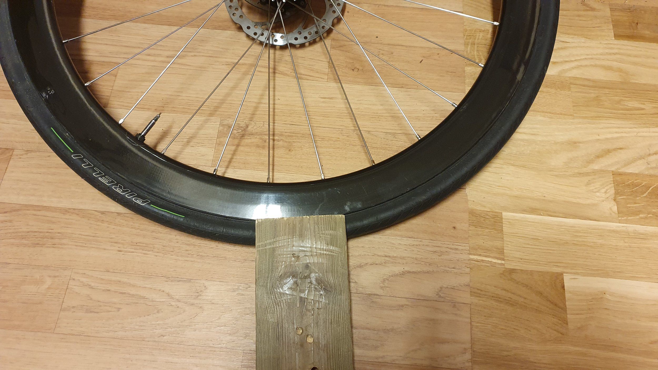

Lägg hjulet på golvet.Brädstump på däcket fram till fälgkanten. Stå på brädan ,ta tag i fälgen och lyft. Däcket släpper.
    546.1 KB · Besök: 84
