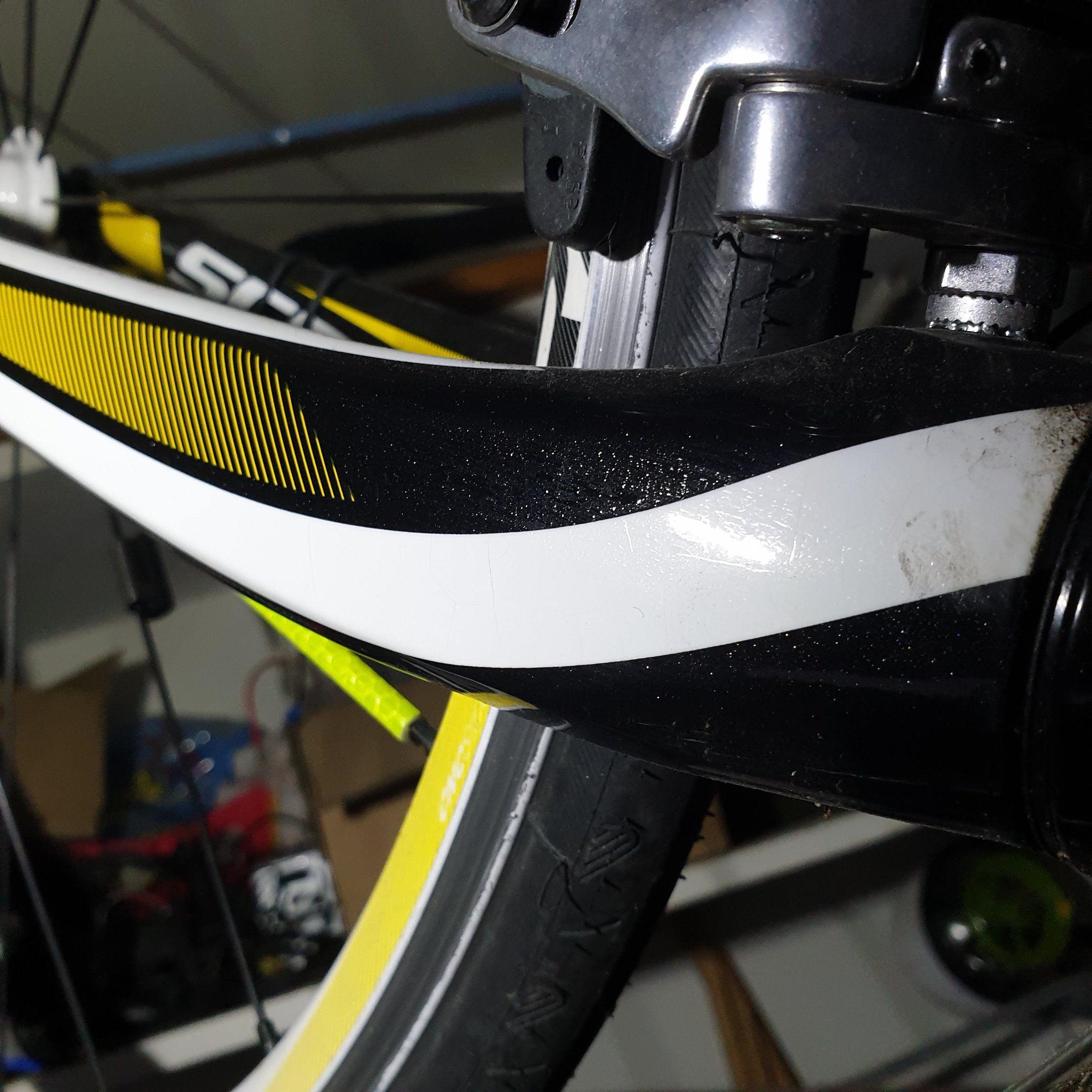

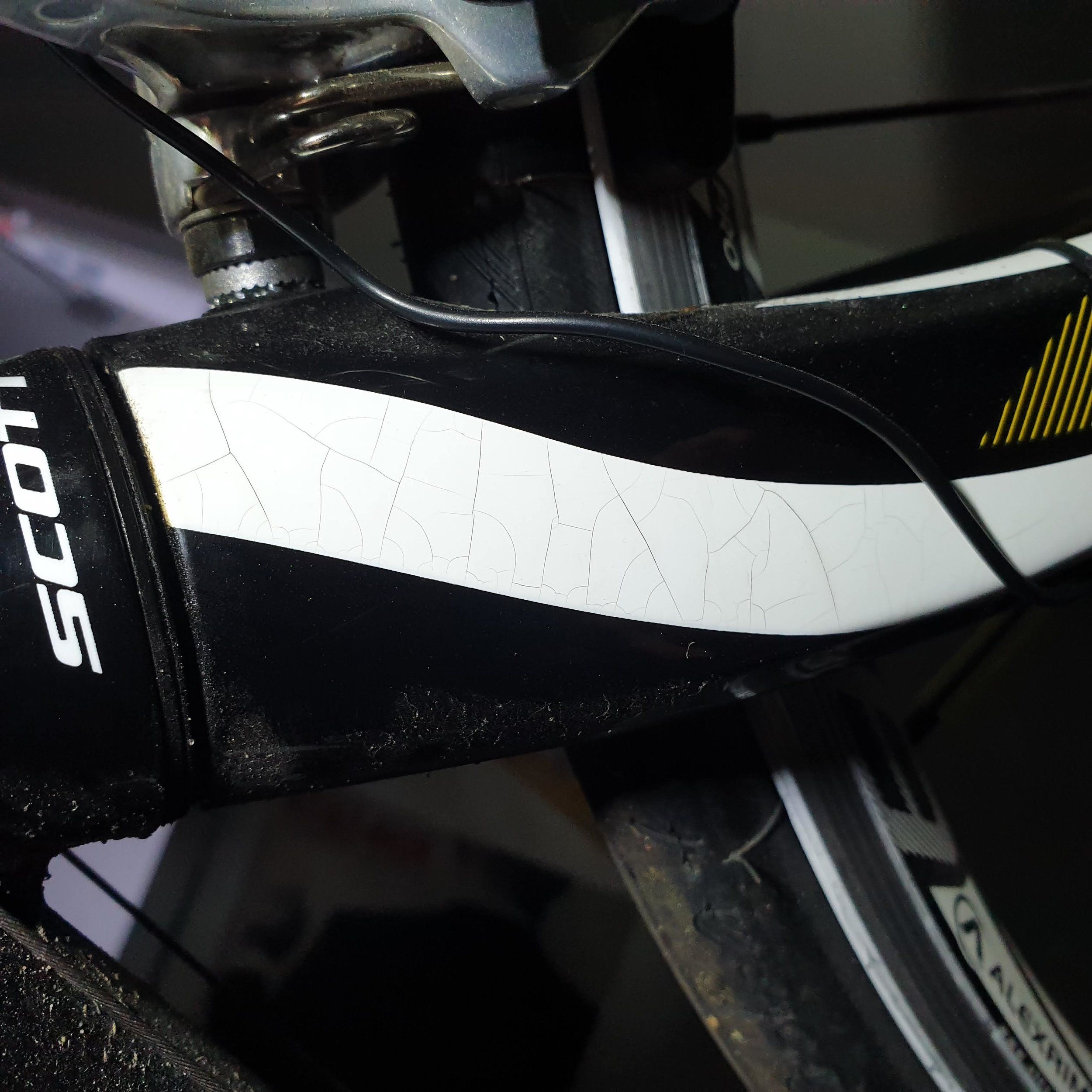

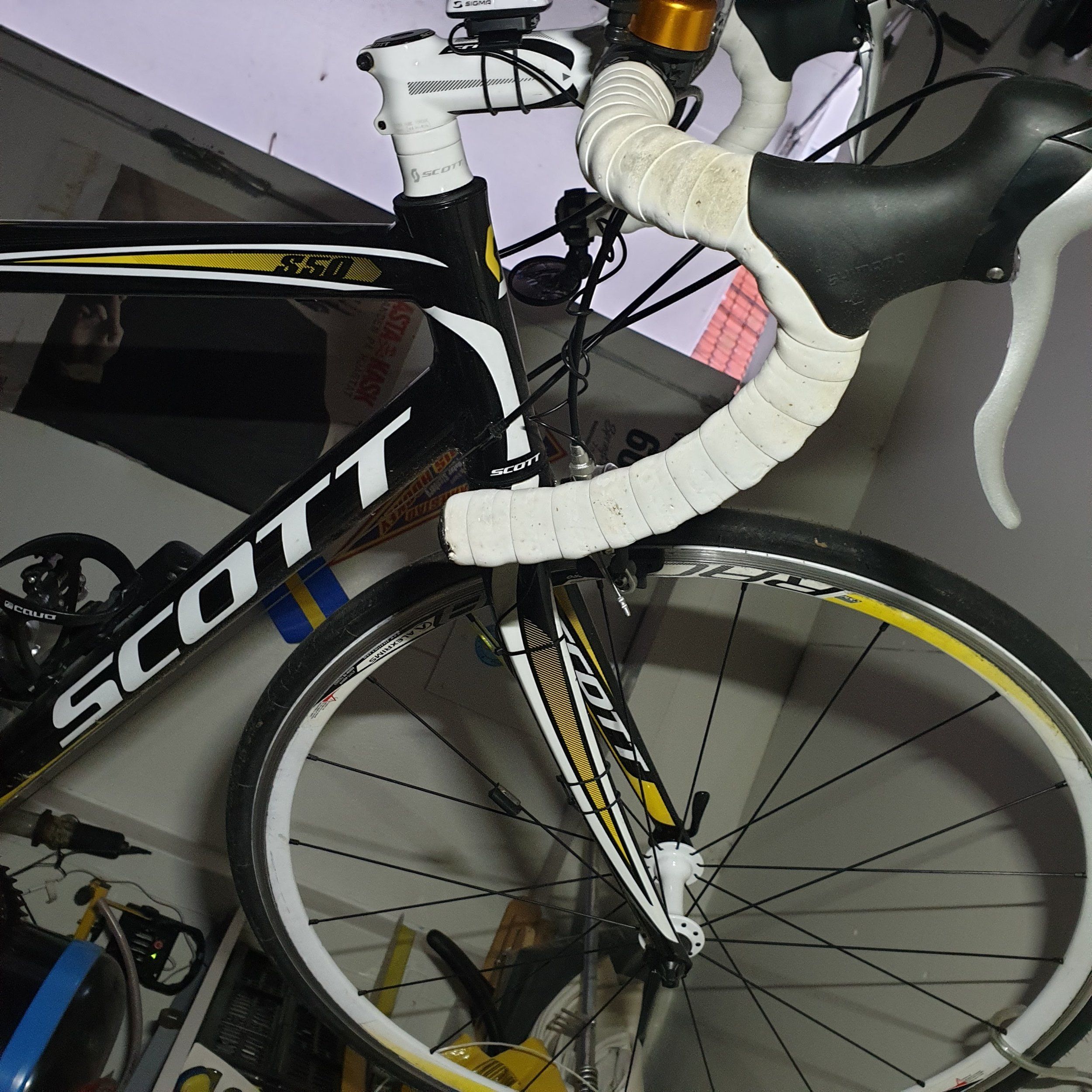

Ok. Jag kör lite gubba-MTB sedan ett år eller två. Men så blev jag lite nyfiken på att testa LVG också, köpte en billig racer för att testa lite pendling mm. Kört 10-15 gånger, och allt känns finfint. Men nu ser jag att det är massa "sprickor" i framgaffeln. Är detta nåt problem tro? Eller är det bara lacken som är sprucken. Läser man specs så står det att det är en alloy/carbon framgaffel !? Verkar skumt, antingen är det väl kolfiber eller aluminium eller? (Knackar man på den så låter det som kolfiber....)
Hursomhelst så vill jag ju inte att den knäcks i 45 knutar i en nerförsbacke. (Kan väl tillägga att jag inte är nån lättviktare heller tyvärr)
Och det är bara på ena gaffelbenet, inte det andra :-o !?

Ser ut som att det är rena lacksprickor. Kolfiber spricker inte på detta sättet. Men börjar det knaka om gaffeln så bör du kolla upp det.
Kommer min framgaffel smälla av ?
Tror inte heller att det är någon fara, men om du knackar på den så borde det låta olika om benen om ett av den är sprucket.
