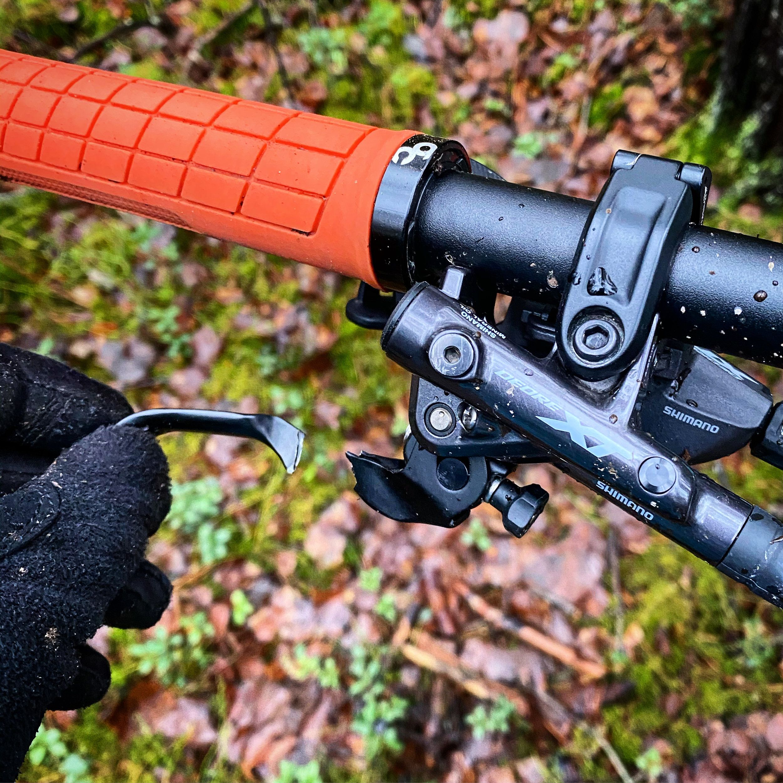

Är det någon som vet om den här delen möjligen också passar XT 8100:

Skulle säga nej på din fråga.
M8000
M8100
Jag skulle precis svara mig själv i den här tråden efter att ha kollat på de där sprängskisserna, när jag såg att du svarat.
Det är ju helt klart så att delarna inte är identiska, men frågan är om de inte är lika nog att kunna passa ändå. Har ett komplett handtag på väg i posten ändå nu, så...
Men tack för input ?

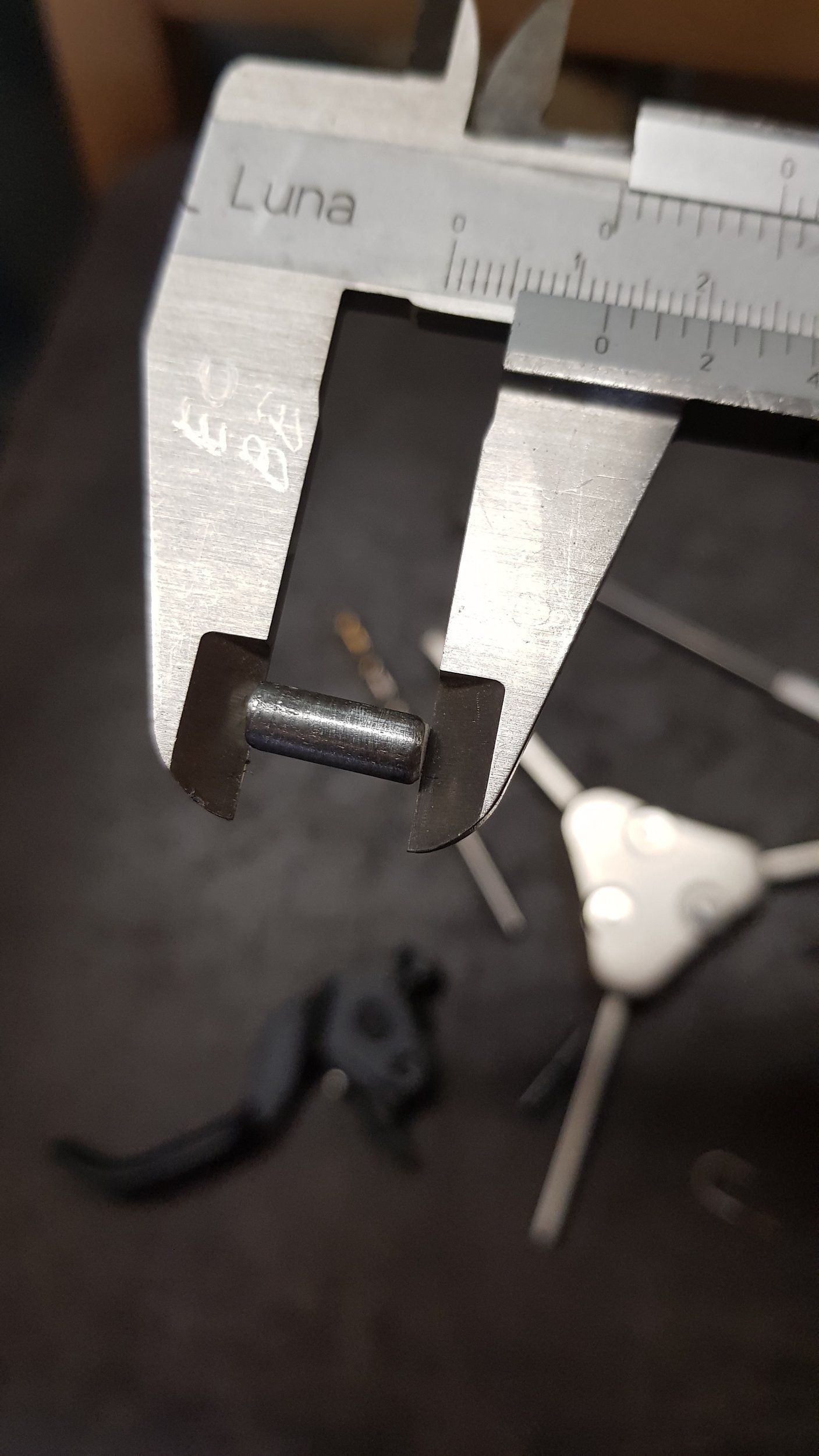

Jag har prövat 8000 spak ("lever blade") i 7100 och det funkar inte. Nya spaken är tunnare i godset och mitt gick av precis där de är ihop nypt på lika sätt som ditt. 8000 passar inte då hela spak enheten var aningens för tjock.
Jag köpte ett nytt komplett handtag då själva spaken inte var tillgänglig som lös del i somras. För att slippa blöda om bromsen skruvade jag bort spaken på det nya handtaget men sedan fick jag klura lite för att få dit det.
Lösningen blev att borra bort axel stoppet i handtagsaxelbussningen och tillverka en "montage axel" som håller ihop språkens alla delar och fjädrar. Då kan man lätt monter spaken i handtaget genom att trycka ut montage axeln med den riktiga axeln.
Jag skall leta upp bilder för jag känner att beskrivningar i ord låter svårare än vad det egentligen är...

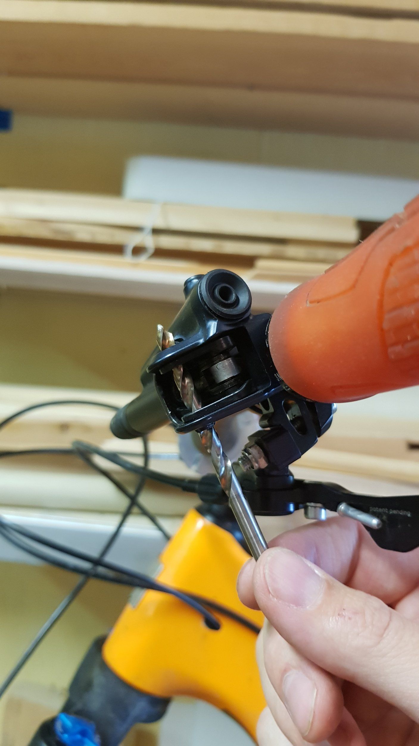

Kompatibilitet bromshandtag XT 8000/8100
Borra bort plastläppen. Går fint för hand då den är tunn.
Tillverka en montage axel från en lämplig skruv.
Montera sedan handtaget med montage axeln som håller ihop det hela.
