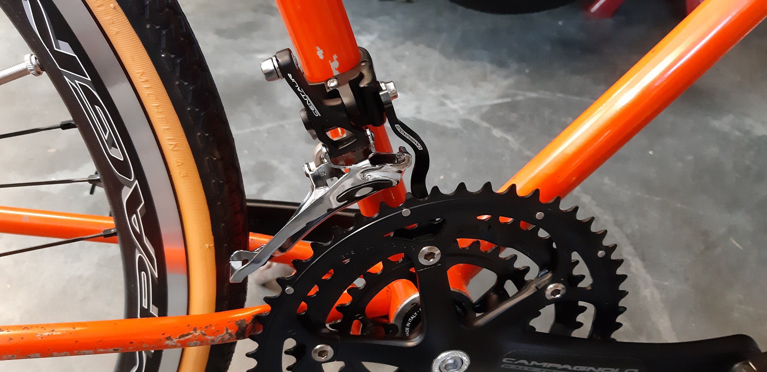

Jag har en gammal racer från ca 80-tal med Campa fyrkantsvev för 7-delat. Nu tänkte jag testa att sätta på 10-delat på den (har nya hjul för det) och se hur den känns då. Känns osannolikt att klingorna skulle passa nya setupen så tänker att jag behöver byta vevparti...
Om du behåller Campa-navet (med ISO-fyrkanter) så borde du enkelt kunna hitta en Campa-vev med tre eller två klingor...
Mät längden på din nuvarande axel å kolla om den passar tilltänkt vev.
Sök via Google, Ebay m.m....
Exempel:
Obs! Bara ett sök-exempel. Glöm inte kolla så att klingorna verkligen passar kedja för 10-växlad kassett!
Bilden visar ett Campa fyrkants-BSA-nav, 111 mm, i en äldre Crescent. Campa Triple-klingor för 3x10s.
