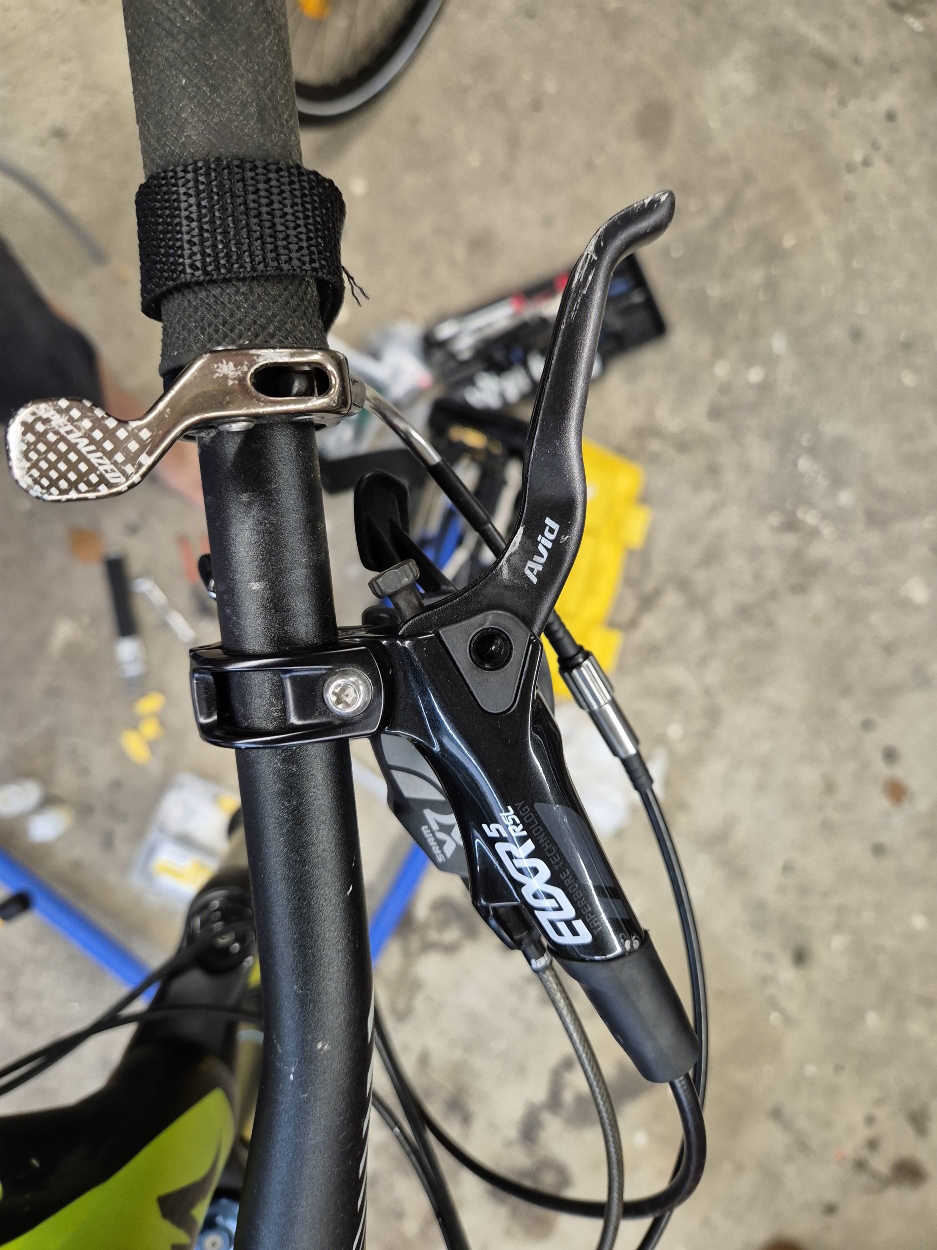

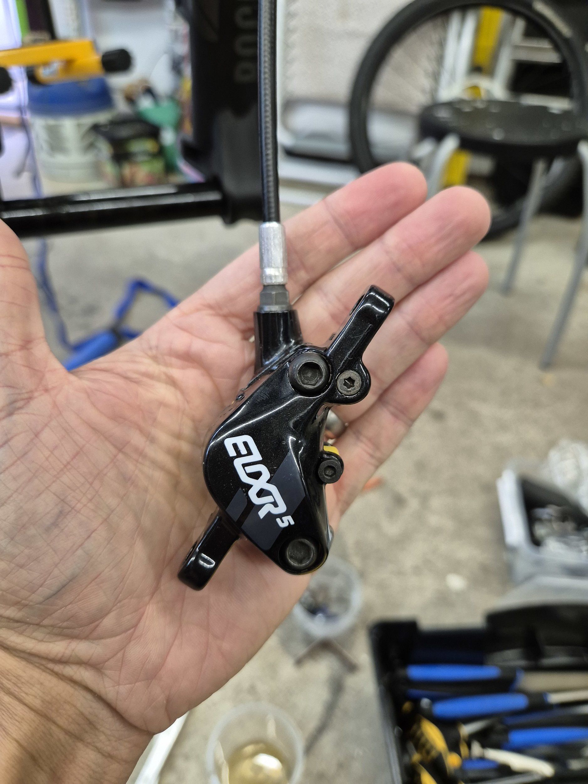

Jag har en Specialized Stumpjumper modell äldre där frambromsen har börjat ge upp.
Kolvarna går inte tillbaka som de ska utan ligger emot skivan efter man bromsat.
Plockar jag av framhjulet så är det inga problem att trycka tillbaka kolvarna, men efter nästa inbromsning så är hjulet fast igen.
Bromsarna är av modell "Avid Elixir 5" så inte direkt dom senaste på marknaden.
Jag har hittat nytt ok (900kr) men även en reparationsats (~300kr), men är det någon ide att försöka reparera?
Jag funderar istället på att köpa Shimano XT och sätta dit, men det är då det uppstår ett problem. :)

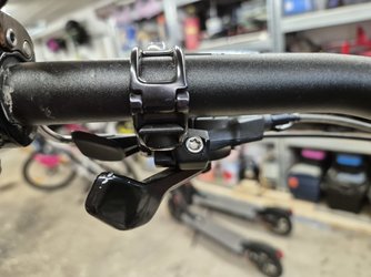

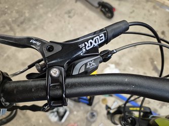

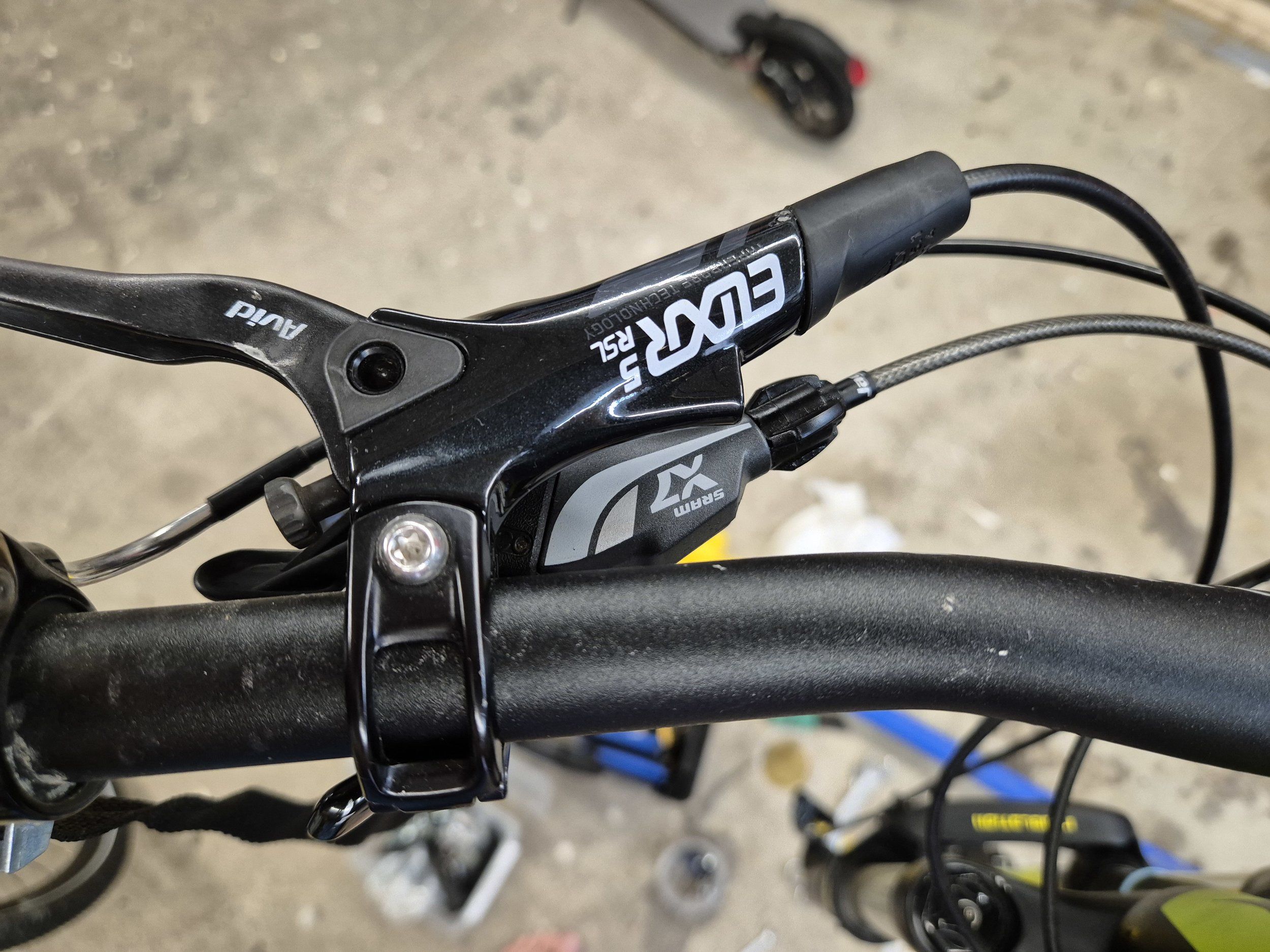

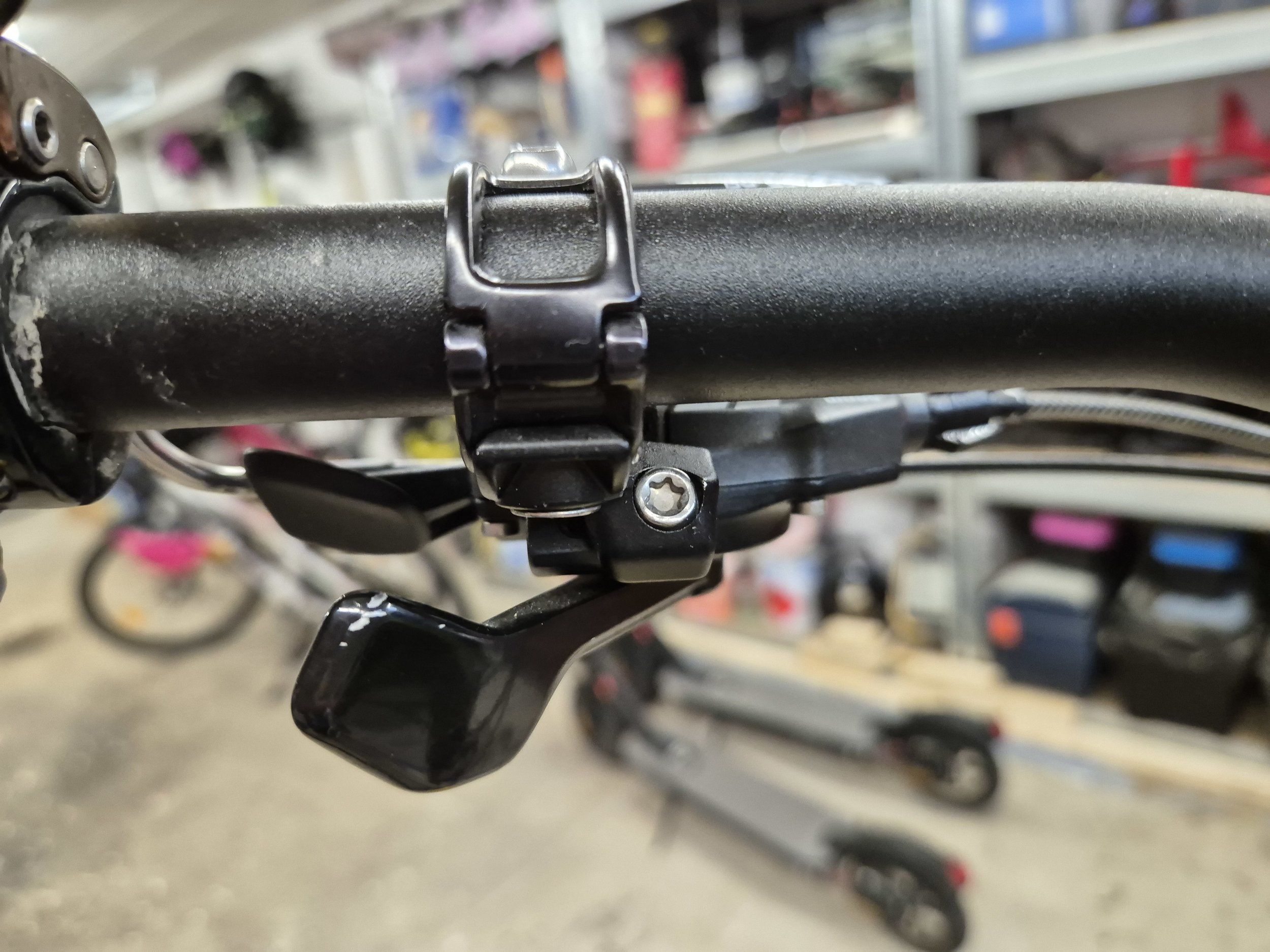

Idag så sitter växelreglaget (SRAM X7) fast i samma klämma som bromshandtaget (ELIXIR 5 RSL).
Finns det lösa klämmor att köpa till SRAM X7?
Jag vill nämligen inte behöva byta drivlinan oxå just nu utan endast byta bromsarna, och jag misstänker att Shimanos I-Spec EV inte är kompatibelt med SRAM X7...
Eller finns det något annat ok från Avid (nyare modell) som jag skulle kunna använda mig av istället tillsammans med den slang och bromshandtag som jag redan har?
Tacksam för alla råd jag kan få!

Det finns modernare SRAM-bromsar med MMX klämman (som du har) bara så att du vet.
Skulle du vilja köra XT finns det delvis en smal klämma från SRAM som du kan köra istället eller en integration från Wolftooth (bland andra)
Notera att det är klurigt att få klämmor att lira med de nyare Shimanoreglagen på grund av deras utformning med en klämma + stöd mot styret. Kan rekommendera adapter.

Då jag är helt lost när det gäller SRAM, skulle du kunna ge ett exempel på ett modernt ok (eller komplett ok, slang och handtag) som funkar med SRAM X7 (MMX klämma).
Om det finns ok som passar rakt av med handtag och slang som jag redan har så hade det varit det bästa/billigaste/enklaste (tror jag).
Även om någon har något begagnat liggandes så är det intressant. :)

Till exempel SRAM Level TL är ungefär på nivå med det du har nu, det är ju i stort bara bolt-on, men du kommer vilja korta slangen på en broms ur låda.
Behåll inte det där gamla handtaget är mitt tips.

Kanon, tack!
Så detta set fungerar med SRAM X7 växelreglaget oxå (går att fästa i samma klämma)?
Isf blir det köp av ett set för fram och ett för bak. :)
Behöver jag även köpa några nipplar eller dyligt för att kunna kapa slangen till en lagom längd (eller det är inte som shimano där man behöver nipplar/banjo etc)?
En sista fråga bara, du skrev att klämman jag har nu kallas MMX, kan man säga att shimanos motsvarighet är "I-Spec EV", bara så jag förstår de olika begreppen. :)

Ja det är kompatibelt rakt av.
Oliver/stift skall ingå när du köper kompletta bromsar i box. Du kommer behöva en bleed kit dock.
Ja det stämmer, SRAMs klämma med integrationsmöjlighet heter MMX och den senaste serien i motsvarande Shimanolingo är I-spec EV. Inte kompatibla rätt av men det finns som sagt adaptrar från eftermarknadsaktörer som gör att man kan smälla ihop dem.
Kör du Levelbromsarna där med MMX så blir det den smidigaste lösningen dock.
