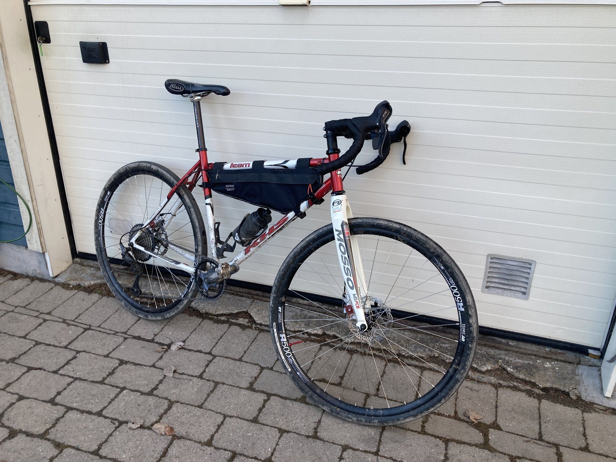

GRX är inte kompatibelt med Deore då den drar för lite kabel i växlarna. Jag har Microshift SB-M110 på min hoj, funkar med Shimano MTB växel (om du har 11-delat) dock är bromsen för shortpull bromsar (cantilever, mini V-broms eller väg-disk).

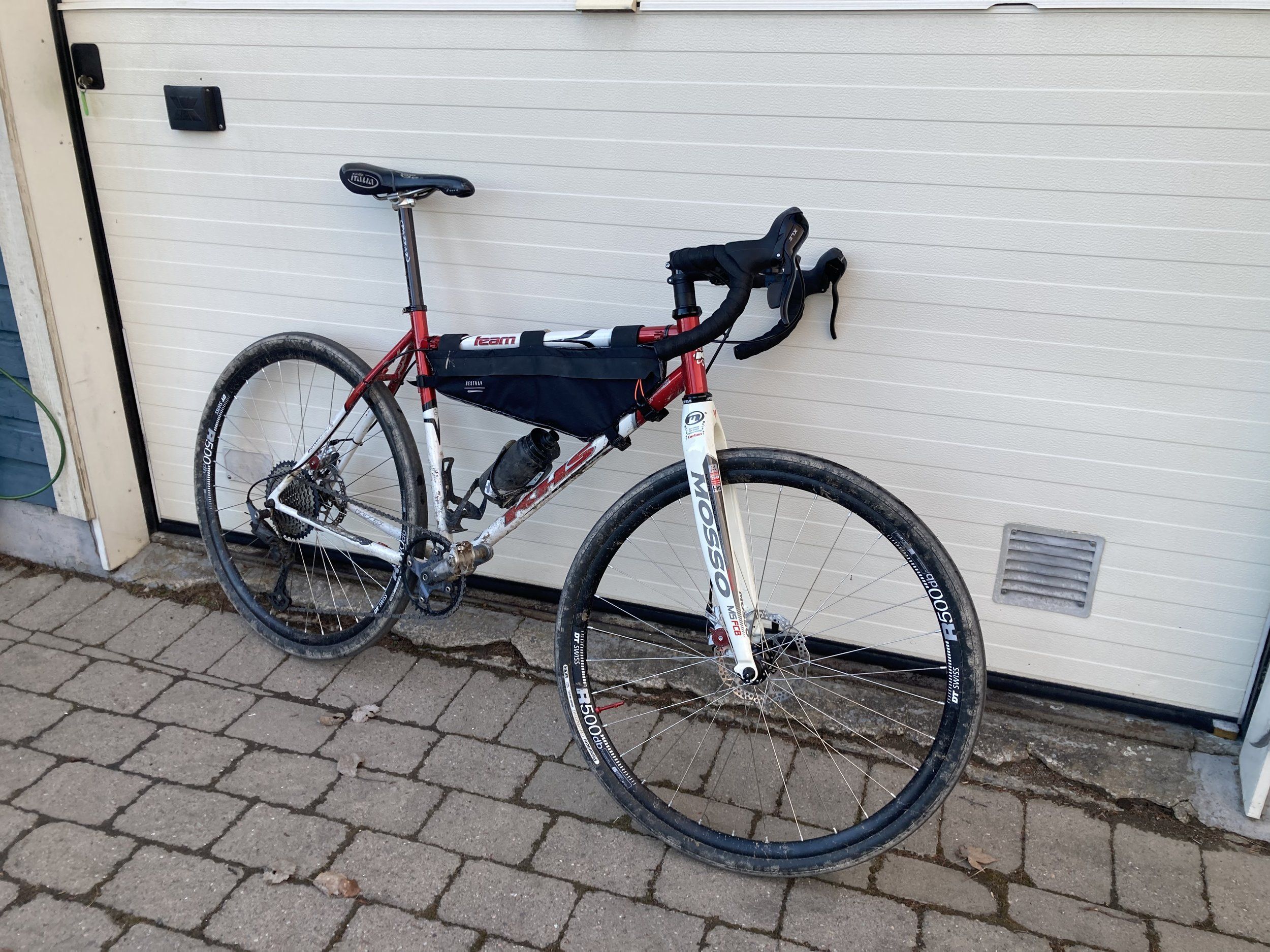

Toseek gaffeln är säkert bra. Jag har en Mosso från Aliexpress på min, funkar fint. Köp rätt läng bara så geometrin blir ”rätt”. Så här ser mitt bygge ut baserat på en KHS 26” MTB från år 2001.
Kona 26" (16") MTB till gravel
För att se om den passar är det ju bara att leta upp en gravelgeometritabell kolla hur lång toppröret är i lämplig storlek och jämföra med din.

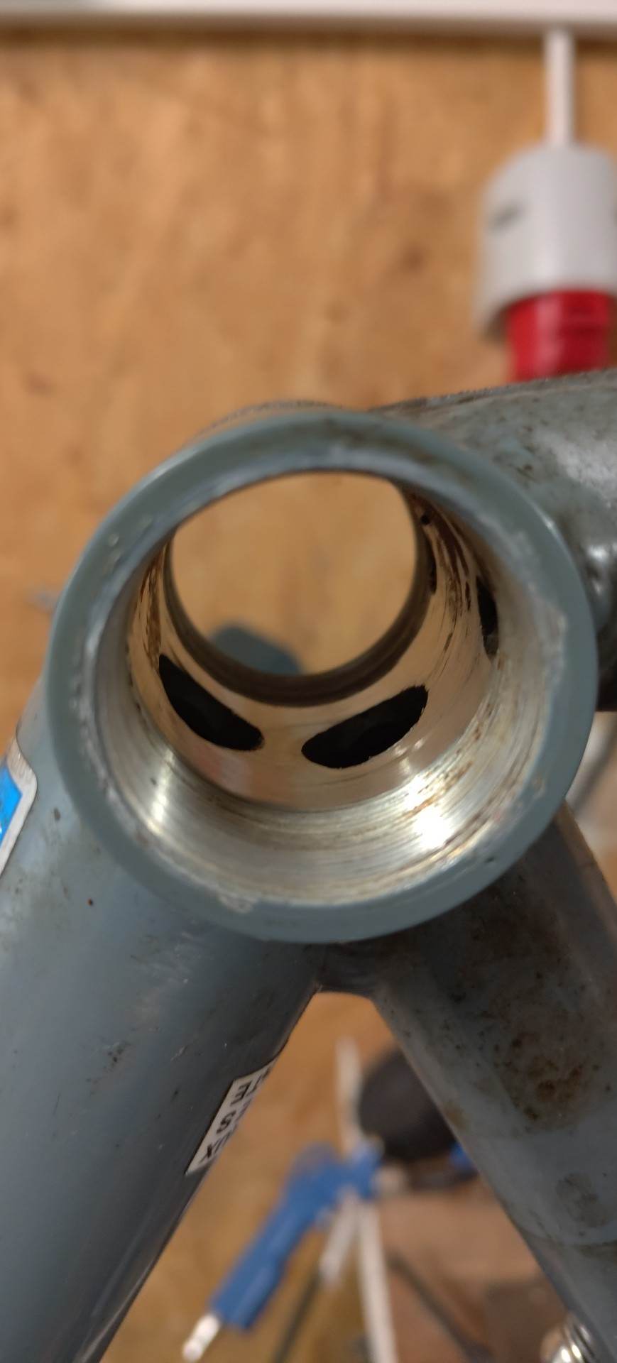

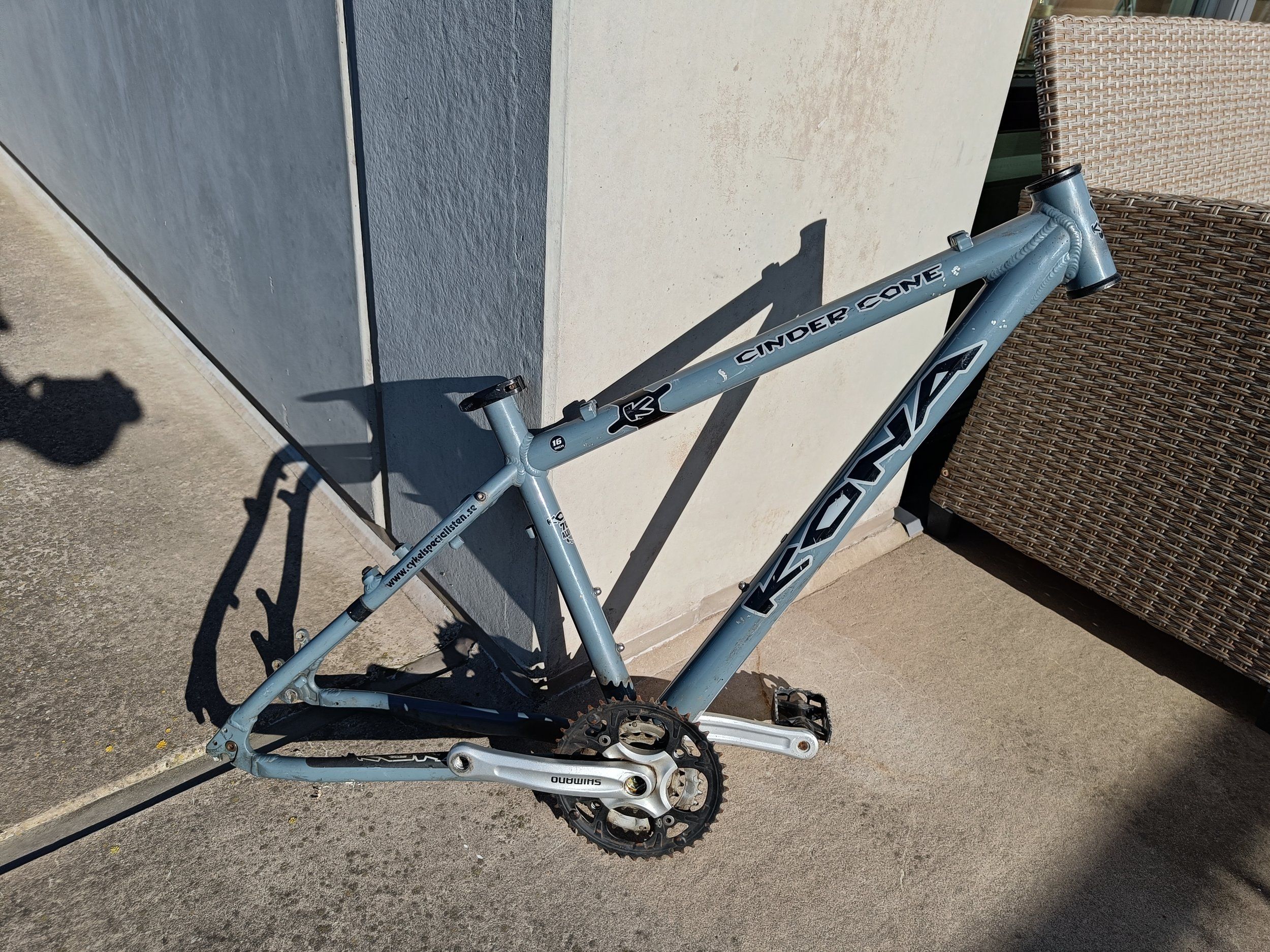

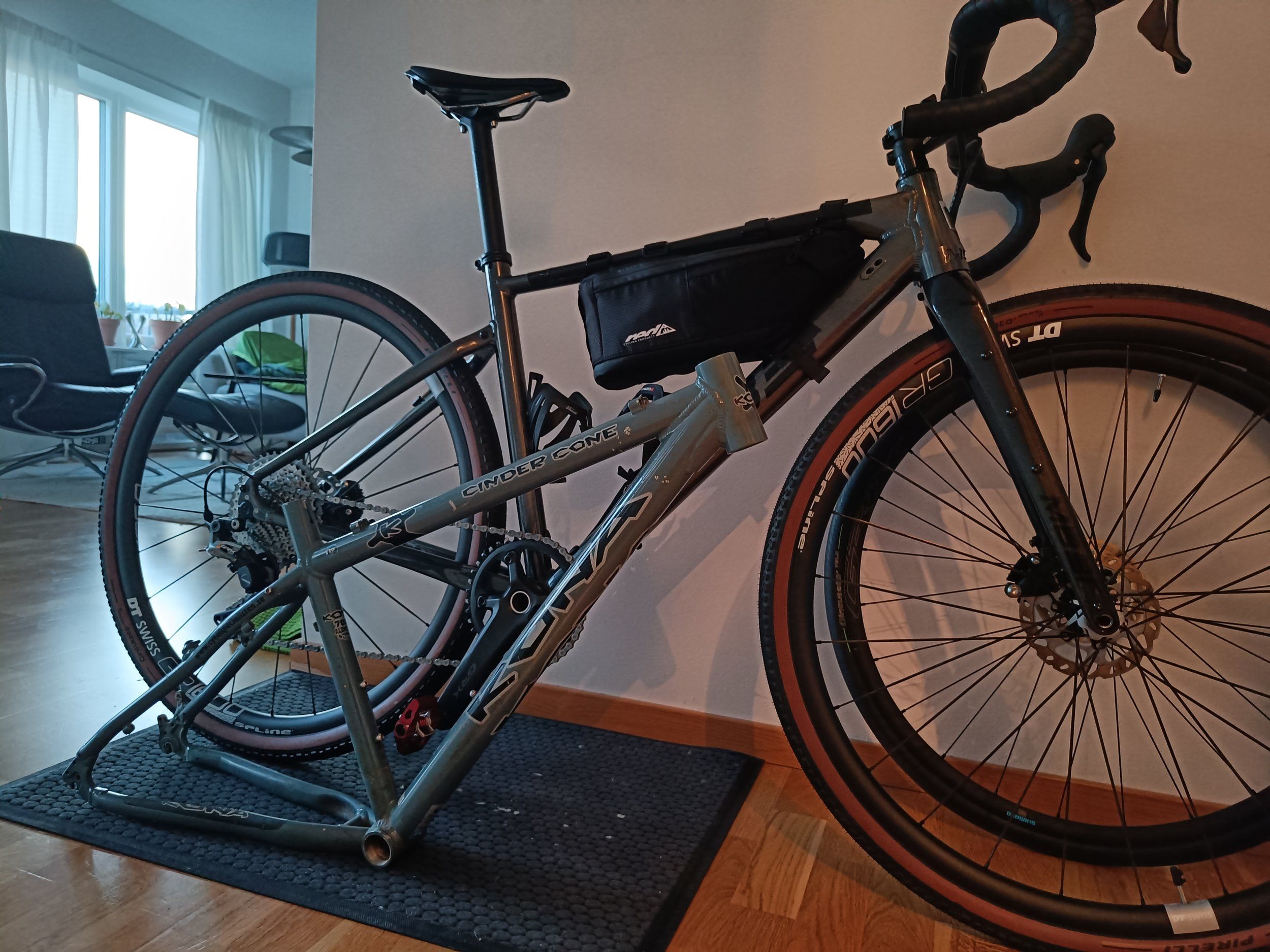

Här är ramen i fråga. Hade inte verktyget till vevarmarna.
Mätte lite snabbt:
- AC 490 mm
- Seat tube 410 mm
- Top tube CC 530 mm
- Chainstay 420 mm
- Head tube 90 mm (utan lager)
- Uppskattad reach ca 400 mm
- Uppskattad stack ca 510 mm

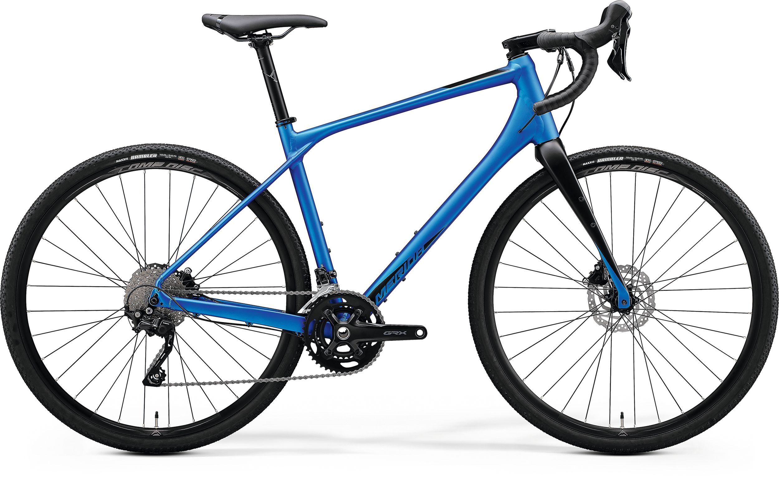

Tänker att det blir rätt så schysst geometri för en mer avslappnad gravel bike. Merida Silex 400 i medium har liknande geometri. Undra om jag får ihop det dock... ?

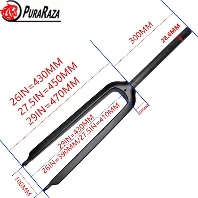

Jag kollade rondos hemsida och AC-måttet för deras gaffel är 390/400 mm. Det borde ju fungera perfekt med min ram med andra ord. Tror ni denna gaffeln passar?
Skulle säga den är minst 40mm för kort. Något kortare än orginal kan du ju ha men 100mm kortare blir väldigt knepig geo på hojen (jag har provat)

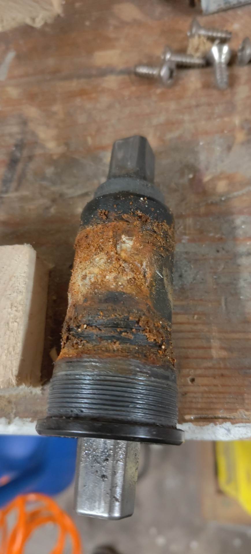

Uppdatering: Jag har fått av alla komponenter från ramen. Så här mysig såg vevlagret ut. ?
Jag har dock börjat fundera på om jag kanske ska bygga en e-MTB av cykeln istället. Jag tänkte beställa en ny gravel och behöver ju inte två. En e-MTB spelar ju ingen roll om den har 26" eller 28" hjul tänker jag? ?

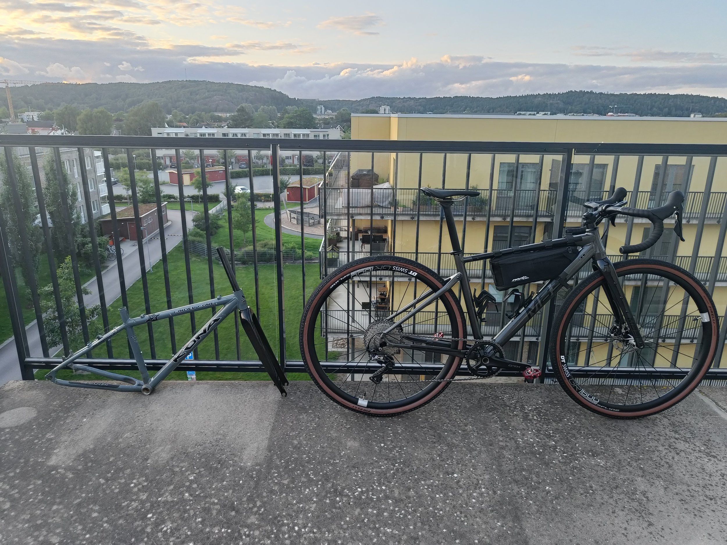

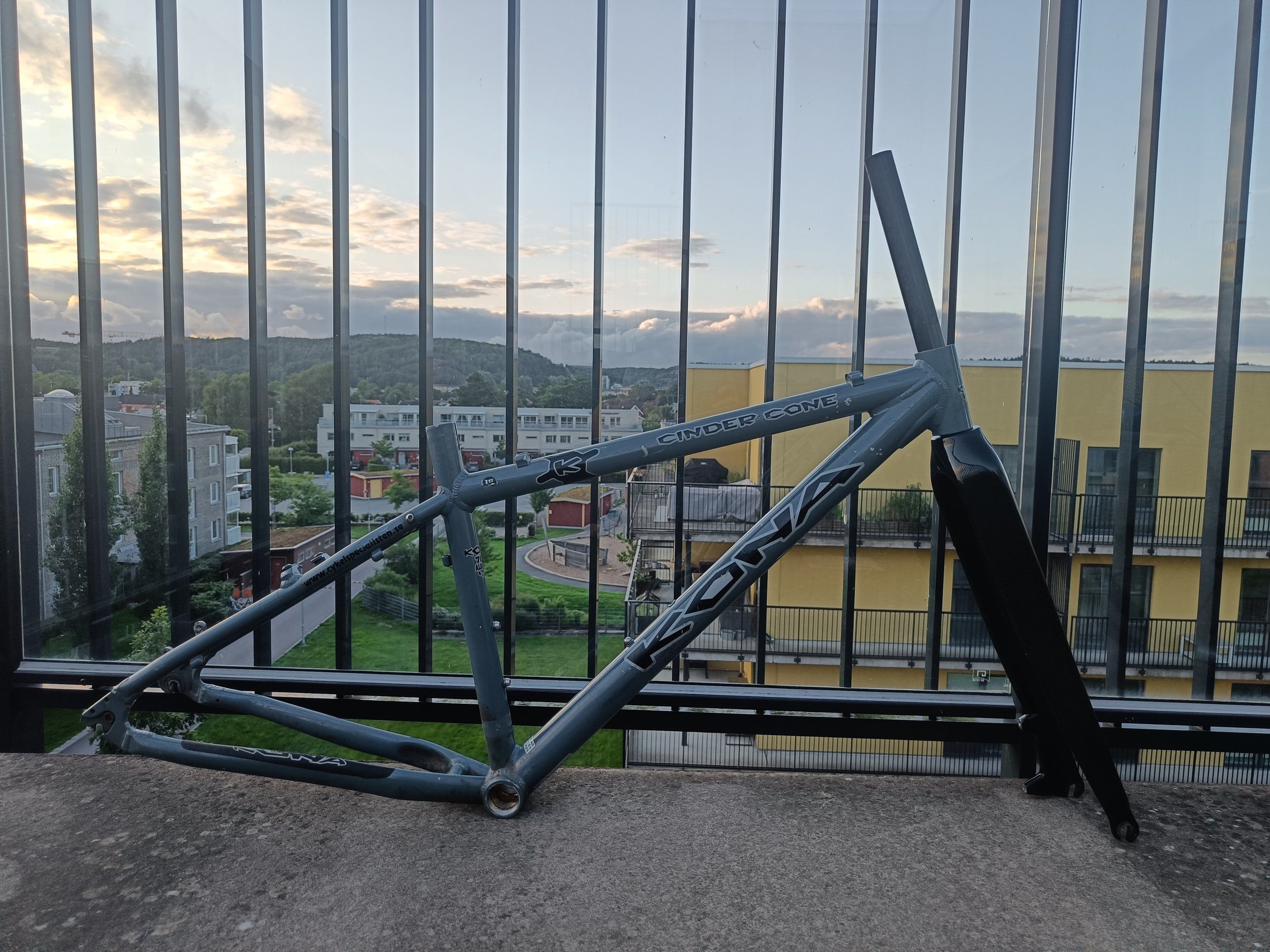

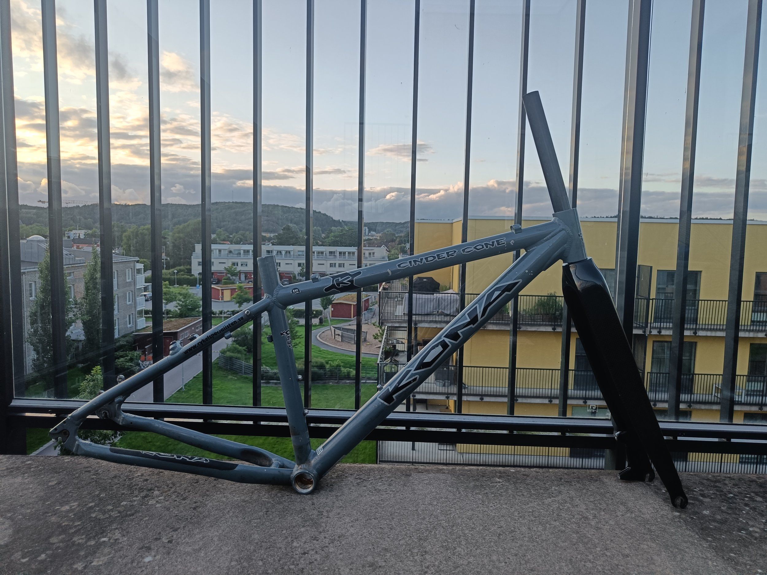

Imorgon ska jag hämta gaffeln. Beställde en 27,5"-gaffel på 45 cm.
Tänkte köra på 26" däck bak och 27,5" alternativt på 29" däck fram.
Geometrin på min gravel (Allebike MB31 Bramley) storlek small och min Kona Cindercone 2005 i 16" är ganska så lik.

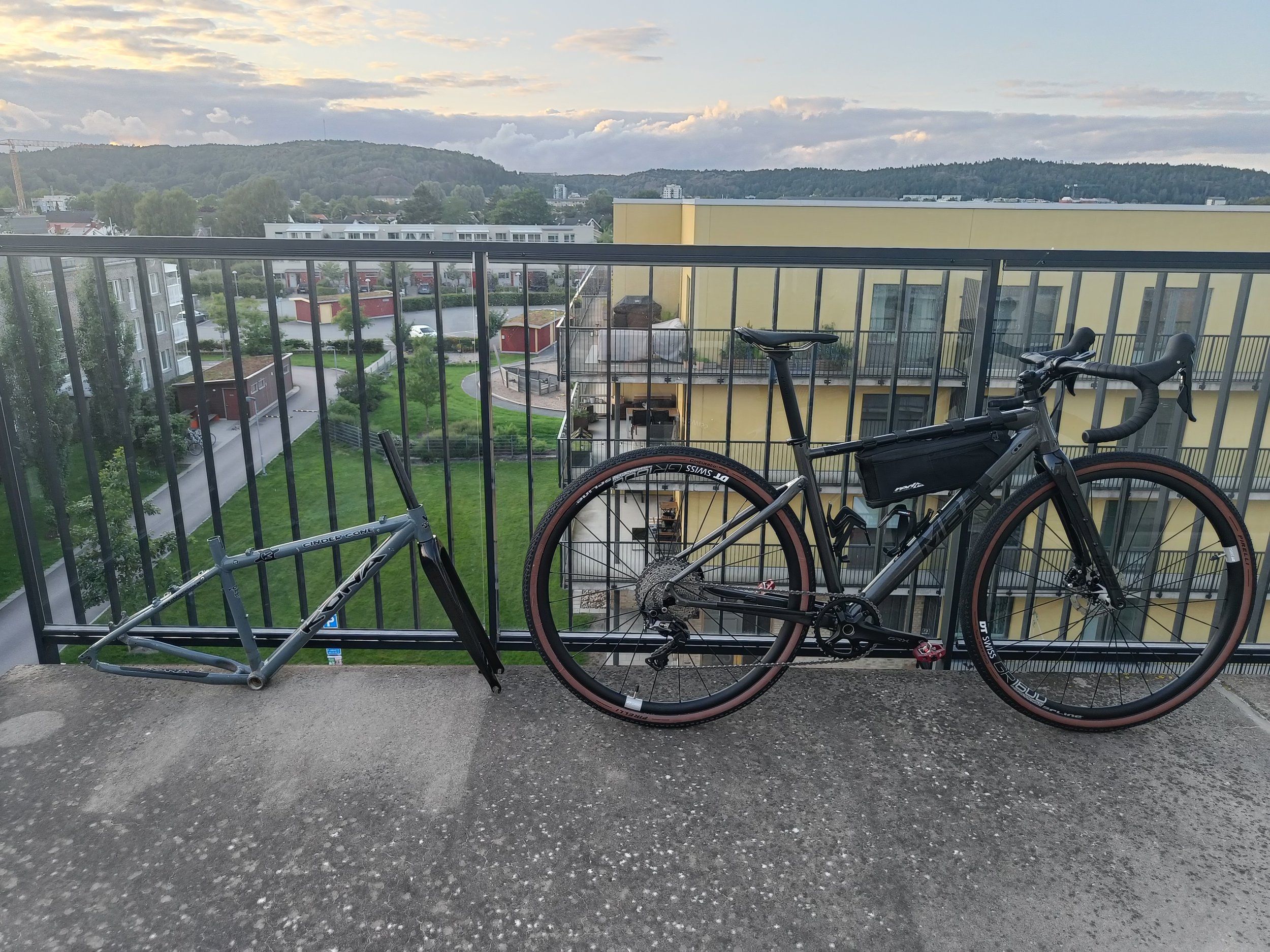

Nu har jag hämtat gaffeln (efter vandring en vecka i Norge).
Gaffeln har inga styrlager så den är inte riktigt så slack som ni ser på bilden. Översta bilden är bredvid min Allebike MB31 Bramley storlek liten.
Tanken är nog att köra mullet med antingen 29/26" eller 27,5/26" däck. Gaffeln har AC-mått på 450 mm (original 490 mm ~ 470 mm med sag) och så räknar jag att ett hjul med större diameter bygger lite mer.
Vad tror ni?
Nu behöver jag komponenter. Funderar på att börja köpa styrlager i butik för att komma igång.
Vidare funderar jag på om jag ska ha en till cykel med bockstyre eller en gravel med rakt styre. Har börjat få lite ont i tummarna av att klämma hornen på styret. Vad tycker ni?

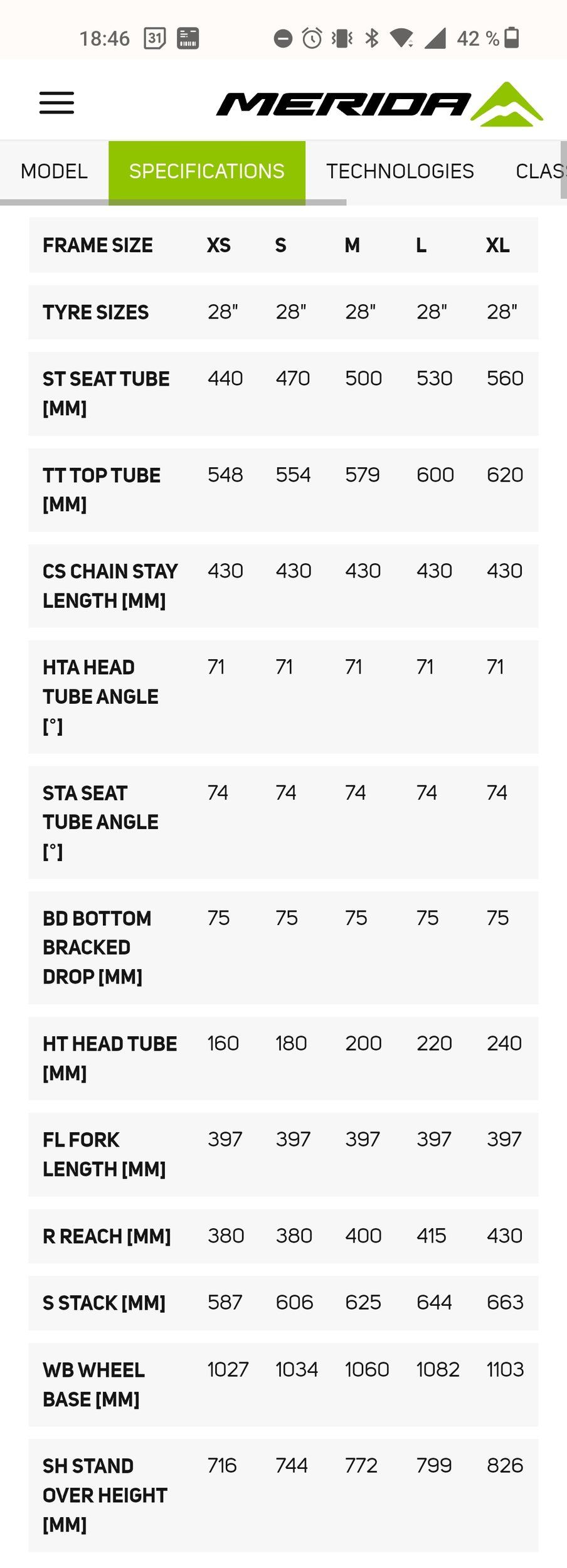

Jag mätte top tube CC till 530 mm. Jämför man med en Silex i XS och S ligger de på 548 och 554 mm respektive, så bockstyre kanske är en bra idé?
Motsvarande för Canyon Grail är 531 och 555 mm respektive. Canyon rekommenderar en XS för min längd (171/80 cm).
