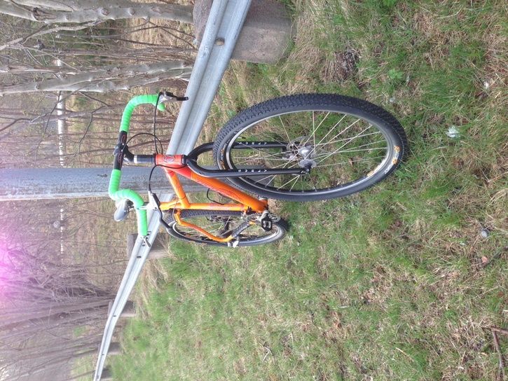

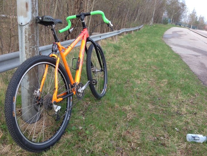

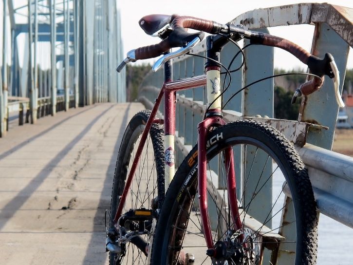

Skogscyklar med bockstyre är det nya så jag börjar med att visa min! :)
Vissa säger att en monstercross minsann inte får vara en mtb med bockstyre eller en cx med mtb-däck.
Frågar ni mig så är en monstercross en skogscykel med bock eller dylikt. Fritt för tolkning! :)

Tackar! En Salsa dos niner. Väldigt trevlig att cykla på.
Visa din monstercross
> cykla på.
Köpte du den hyfsat nyligen, eller är det du som försökt sälja den i en halv evighet?
Hur funkar den med stel gaffel?
Whee! Precis sådär hade jag tänkt göra med den om jag fått tid och plats över en dag!
Måste vara en oerhört mysig okynnestouringcykel.

Hehe jag är väldigt nöjd med den, otroligt bekväm att cykla på! Körde gbg-girot, mtb 37km givetvis, i helgen och den fungerade över förväntan på de tekniska bitarna :)

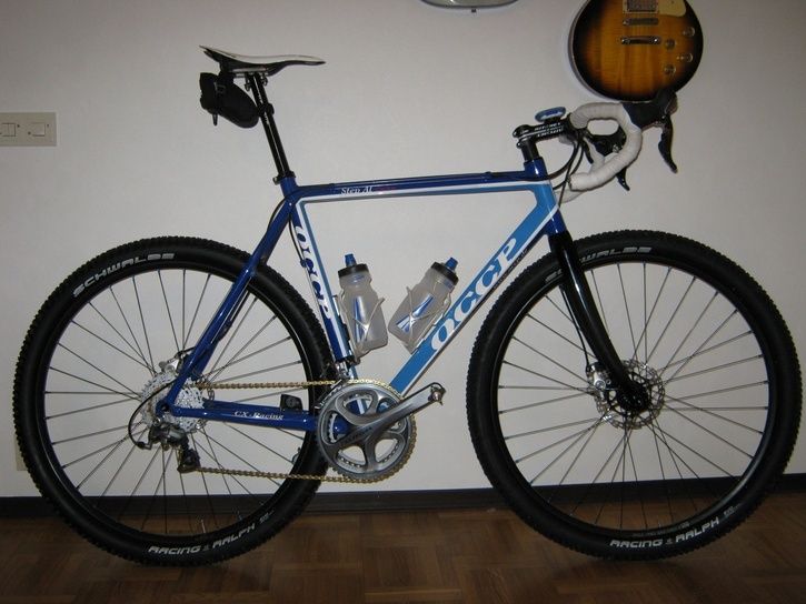

provade igår att sätta dit 26" hjul på crossen, blev så där...
Det finns lite plats kvar uppåt, jag ska nog försöka få tag på ett par smala 29 däck till crosshjulen.
Vore kul att prova med ett sånt där styre On One Midge eller ragley Luxy eller liknande, det är väl så klart ingen som har nått snarlikt gammalt skrot liggande?

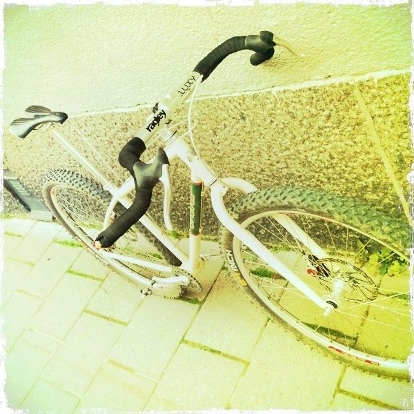

Luxy till cx skulle jag inte vilja köra, det är ett riktigt kapabelt mtb-styre snarare. Sedan blir det ganska lågt utan special-tapp då du i orincip bara ligger i bocken.
Ok, kan du utveckla det lite?
Jag kör cross och är lite sugen på att prova ett ragley Luxy, hur menar du att det inte skulle funka bra?
Helt klart får man byta styrtapp till en som är lite kortare och mer uppvinklad det förstår jag.
Men annars, vad är det som inte skulle funka?

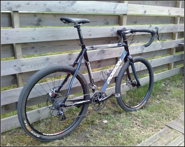

Beeblebronx skrev:
> Kanske inget monster men lite rund om gumpen i
> alla fall
Vilken dimension har du på dom däcken?
Jag har en likadan (samma ram fast en poison) och funderar på hur grova däck som får plats

2 tum från schwalbe är det bredaste som funkar

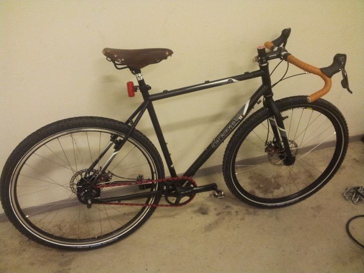

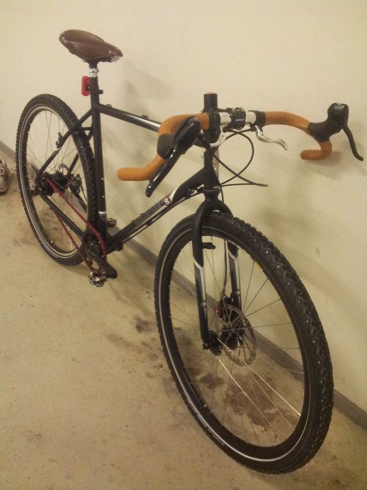

Jag är inte helt säker på var den nya cykeln ska postas. Denna skulla funka bra även i Visa din pendlarcykeltråden eller är det en 29er. Hursomhelst, jag har varit sugen på en ny hoj med skivbromsar, navväxel och minst 50mm däck som framförallt kommer användas till att pendla till jobbet. På grund av ANNAT så har det tagit ett tag att bygga ihop den.
Utbudet på ramar med horisontella dropouts, CX-gemometri och plats för breda däck är knapert. Till slut slog jag till med ett bud på ebay då en Origin8 CX700 låg till salu och råkade vinna hem den.
Det blev ett Alfine8 nav med Versa handtag. Alfinedrevet blev lite för smalt så jag fick flytta ut klingan utanpå spindeln. BB7-bromsar med extra bromshantag. Den röda kedjan var är ett felköp, var lite för ivrig när jag såg den på en rea och glömde kolla färg.
Brookssadeln hade jag sen tidigare, styrlindan i läder blev lite för ljus. Den blir förboppningsvis mörkare med tiden så att den matchar sadeln. Schwalbe Marathon Winter 50mm däck är tunga - över kilot styck. Till våren ska ett par Schwalbe Marathon Supreme 50mm på istället.
Premiärturen gjordes i morse. Sittställningen kändes helt ok. Lite ovant med det breda styret. Ramen är lite större än mina gamla cross. Däcken är som sagt tunga men rullet på dem var klart bättre än Nokian 106-däcken som jag tidigare kört på. Alfine och Versa funkar bra tillsammans, dock är det lätt att växla åt fel håll. Det känns lite fel att klicka för att byta växel neråt och trycka på det större reglaget för att växla upp.
Nu återstår att få på ett par skärmar, kapa av gaffelröret en gång till och sätta på en lämplig lampa.
Ett par bilder:
