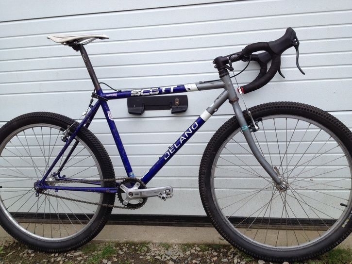

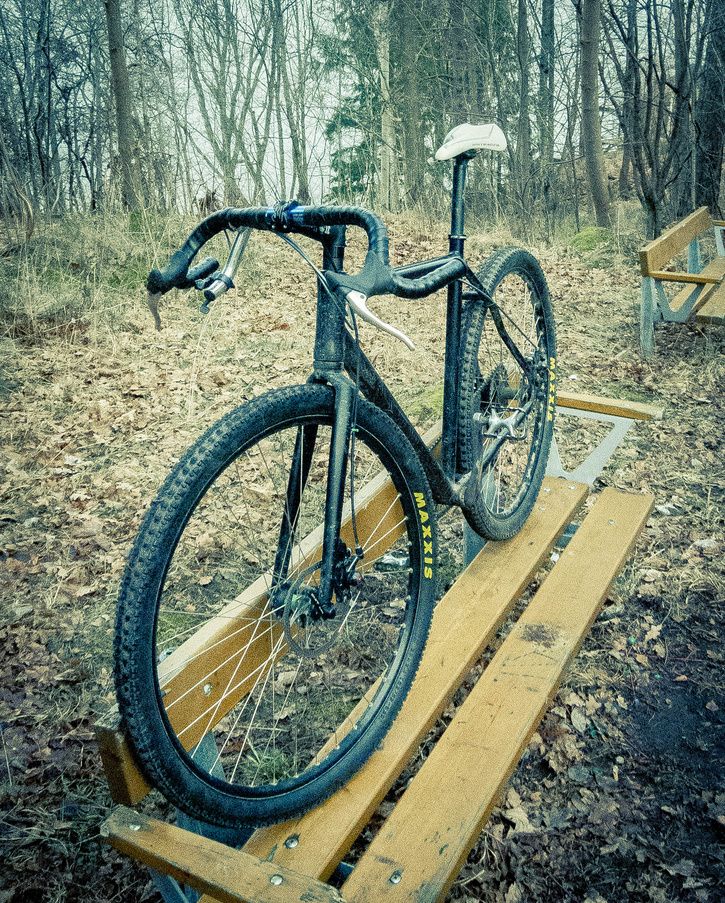

Om du skall köra den som pendlare, så kanske du velat ha skärmar på den. Det ser dock tajt ut mellan däck och gaffel, men det kanske bara är en synvilla.

Jo, den ska få skärmar, bak är det ganska bra med plats, men fram är det ganska trångt. Det blir kanske till att karva sönder den lite så den kan komma lite högre upp.

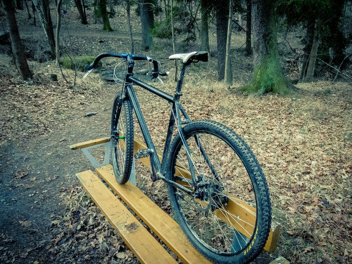

Här kommer mitt bidrag. Ful-monstercross byggd på €70 tysk treckingram, $19 fulskivbromsar och aptunga pendlarhjul på nån gammal alexfälg och shimano 553nav. Maxxis Crossmark 2,1 och en hög gamla mtbkomponenter inkl XTR-vevar med en Experimental Prototypes 40t titanklinga. 9delat och dessutom mongofullösning på det gamla bakvända LXreglaget med 2 hoptvingade biltema barends i ergonomisk vinkel. Funkar finfint faktiskt. Bra frigång bak, men var tvungen att skära kantnobbarna för att få till 3mm frigång på framgaffeln. Biltema fulpedaler och JA, ett on-one midge. 12,1kg
Nä, vevarna är inte vågräta och den står åt fel håll, men det är väl liksom i linje med hela konceptet.

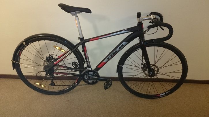

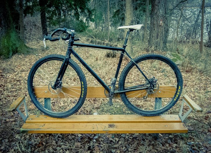

Så där ja.

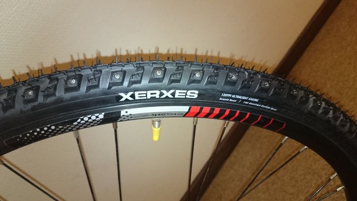

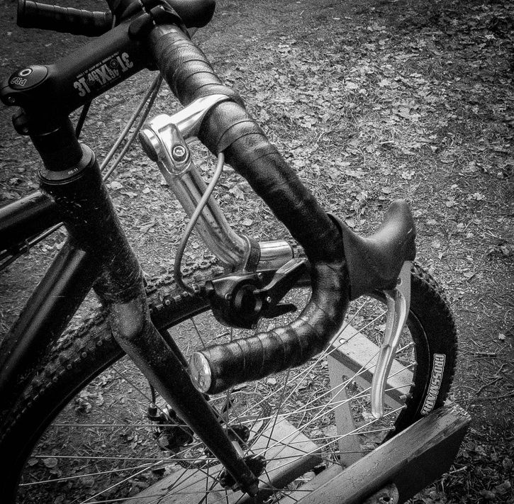

Det började, det är svårt att veta var något börjar, men kanske kan det ha börjat med däcken. Vilka däck jag ville pendla på i vinter. Inte Kojak, det blir väl halt. Inte schwalbe IceSpiker, de är tunga o har en miljard stora gummidobbar som samlar snö. Jag frågade Guru Happy o fick veta att dyrast heter Xerxes. Min kusin Xerxes har lärt mig att "Om man använder det är det inte för dyrt." Så det tog jag.
På det senaste har jag växlat mellan 2 pendlare, båda gör mig på dåligt humör. Ingen av dem förtjänar nya fina däck, stryk skulle de ha. Så jag 'behövde' en cykel som förtjänade det.
Den heter nog Provisoriet.

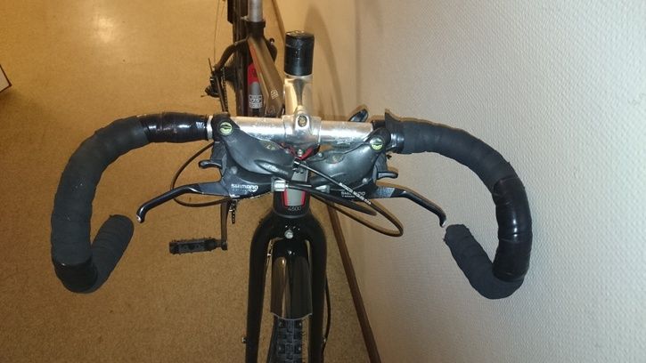

Det här till exempel, är ett gammalt pundigt mek som återanvändes. Hur skulle jag annars lösa bockstyre+skivor utan att ha vare sig racerreglage eller avid bb7 hemma? Men det förde med sig att jag fick fula på en 7-delad kassett, ett kasserat drev som distans längst in.
Eftersom jag kanske byter ut ramen vill jag inte kapa gaffeln än, o tänk om någon känner lite uppfriskande vrede över min spacersamling? På Provisoriet kommer jag alltså sannolikt att byta ut ram, styre, bromsar, reglage, samt saker som blir en följd av dessa byten.
Så, här är Frankensteins Provisorium i sin helhet:
Får se hur den är på väg till jobbet i morn.
Jag tänker mig att ett monstercrossstyre o styrändsreglage i framtiden ska lösa det med de hydrauliska skivbromsarna o 9-delad kassett. Har jag fel?

Det är gjort. Men det såg också värre ut på bild än vad det var i verkligheten.

Faktum var att jag hade tänkt betydligt kortare stam från början, men när jag provsatt lite hemma i vardagsrummet under monteringen drogs jag åt längre o längre styrstam, det verkade bekvämt just då.
I morse hade mina babiangener återgått till vart de nu håller hus, och jo, det var väääldigt långt till styret. Bättre blev det av att sadelstolpen var lite tunn, o shimsningen räckte inte till. Sadeln sjönk halvvägs ner, o stannade på baklyset.
På hemvägen, med ny sadelstolpe, var det bättre. Ska byta stam i kväll, o kolla till styrlagret för det känns inte 100.
Och däcken, de var underbara. Dagens testväder: Blöt asfalt, ingen halka.

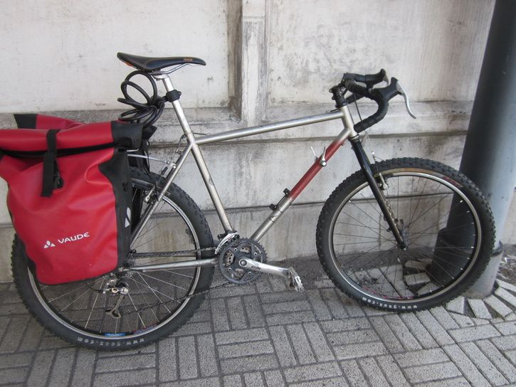

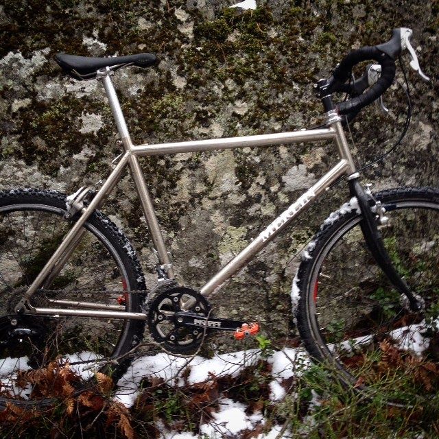

Merlin Titanium -90. Ritchey Superlight gaffel. Haft sedan ny. Hur kul som helst med bock och dubbat för vintern. Har ett On One Midge som skall testas men är lite tveksam, gillar att hålla i hoodsen.
