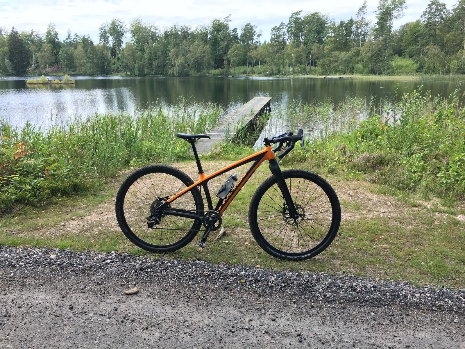

Mitt bidrag i denna tråd som jag blivit väldigt inspirerad av! Efter att ha blivit med en FS så insåg jag att HT:n mest blev stående, lite synd på en fin cykel. Efter att ha hämtat inspiration i denna och andra monstercross trådar här på Happy så bestämde jag mig för att min fina Niner skulle få bli en monstercross istället. Sagt och gjort, nya delar beställdes och monterades. Provcyklingen var över förväntan, droppern var ju bara så bra!
Jäklar vad fin :-)

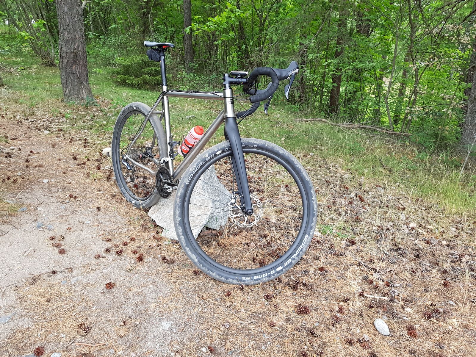

En uppdatering efter att ha haft monstret ett tag. Jag har bytt styrtapp till en kortare, 60mm, och bytt styrlinda. Den är inte mycket långsammare på vägen än min landsvägscykel och den är inte mycket långsammare än min mtb på enklare stigar. På mer tekniska stigar lider jag av bristen på dämpare. Grusvägar, det är där den passar bäst, som en racer på fin asfalt. Jag är mycket nöjd med ombyggnaden och kan rekommendera att bygga om en 29:a till monstercross.

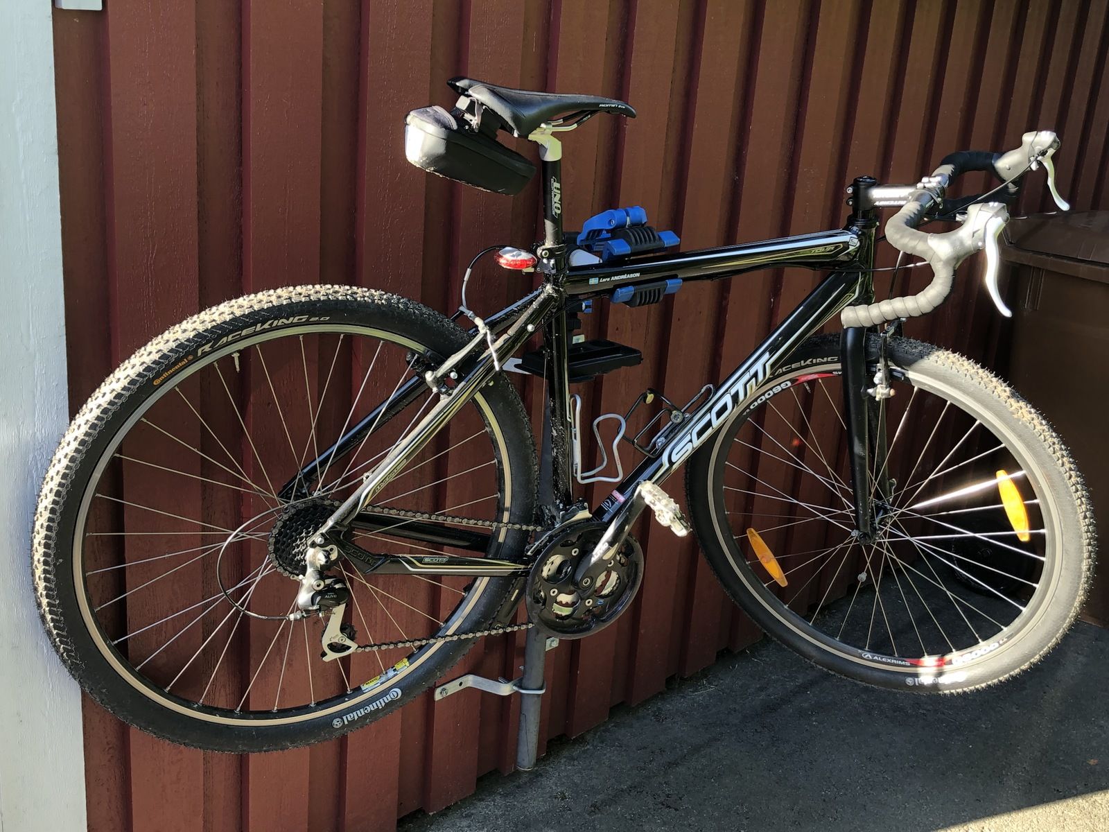

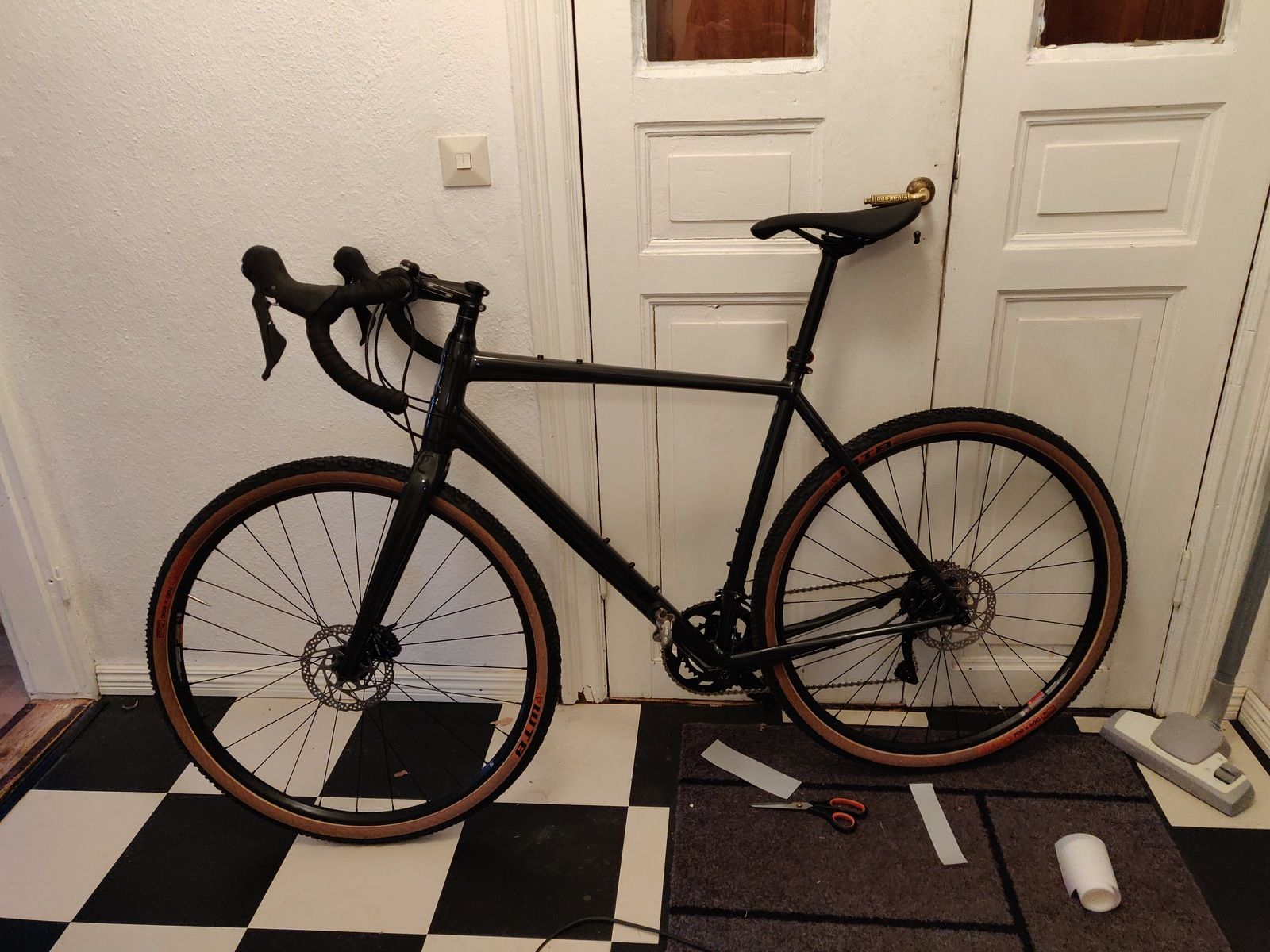

En Scott Sportster P45 som jag byggt om.
Blev så bra så nu bygger jag en till hustrun

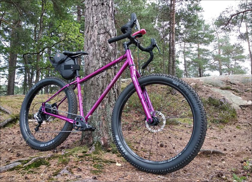

Min budget-variant både för att se vad jag egentligen vill ha och att lära mig.
Bara ram, broms-ok, vajerhöljen, sadelstolpklämma och övre styrlager kvar av originalcykeln och åker på egenbyggda hjul ?
Jag lovar... styret är rakt.

Har sett den där i Salsa Fargo-tråden. Grymt snygg! Du kanske kan sälja konceptet till Yosemite? ;-)
Kul att ramen tar så breda däck. hur breda fälgar har den? Finns det en byggtråd någonstans?
Visa din monstercross
Skogsgubben sa:
Rut-66 sa:
Det är deras X-dirt 27.5+
Originalfälgarna har innermått 35mm, är 36-håls och ganska tunga, säljs med 2.8" däck. Baknavet är också för skruvad frikrans.
Jag bytte till innermått 40mm och 32-håls och ett baknav för kassett.
Testat både 3.0 och 2.8 och tycker de smalare funkar bättre. Lite för tajt om det blir lerigt, bara några millimeter vid kedjestagen, med 3.0.
Kul att du tycker den blev snygg, tack ?

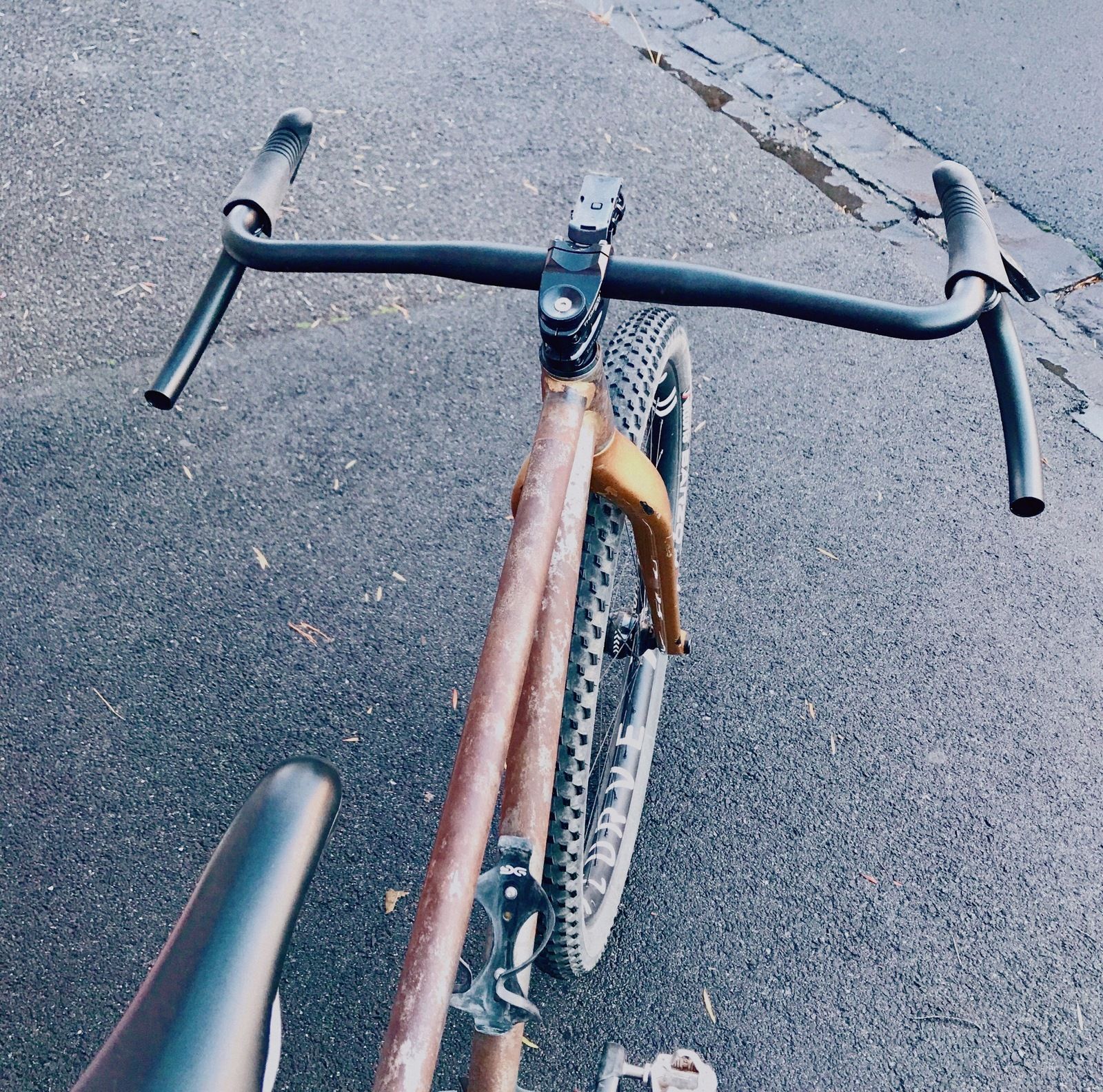

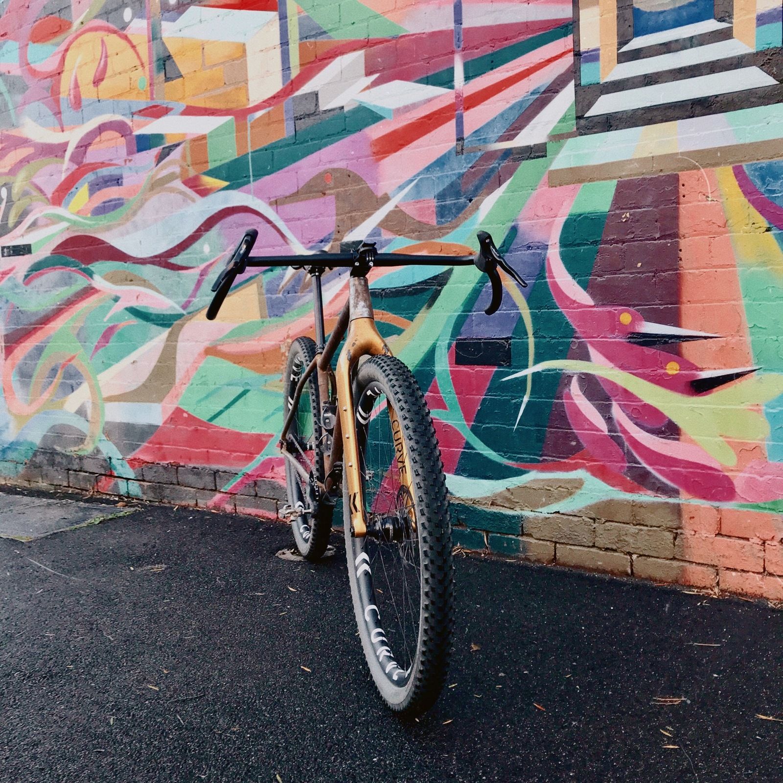

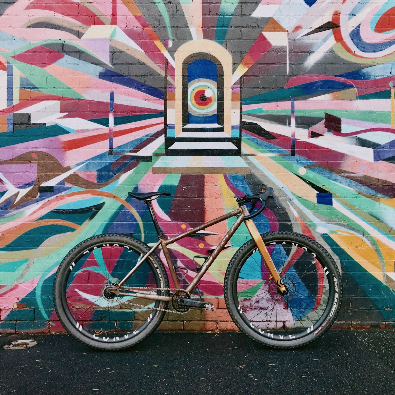

Egress sa:

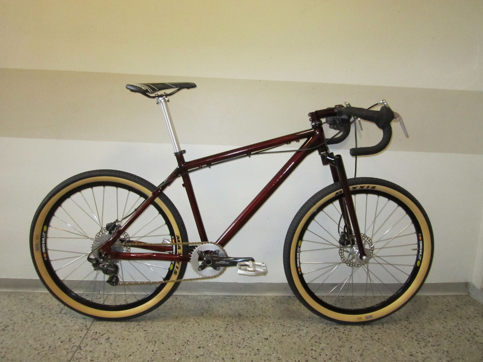

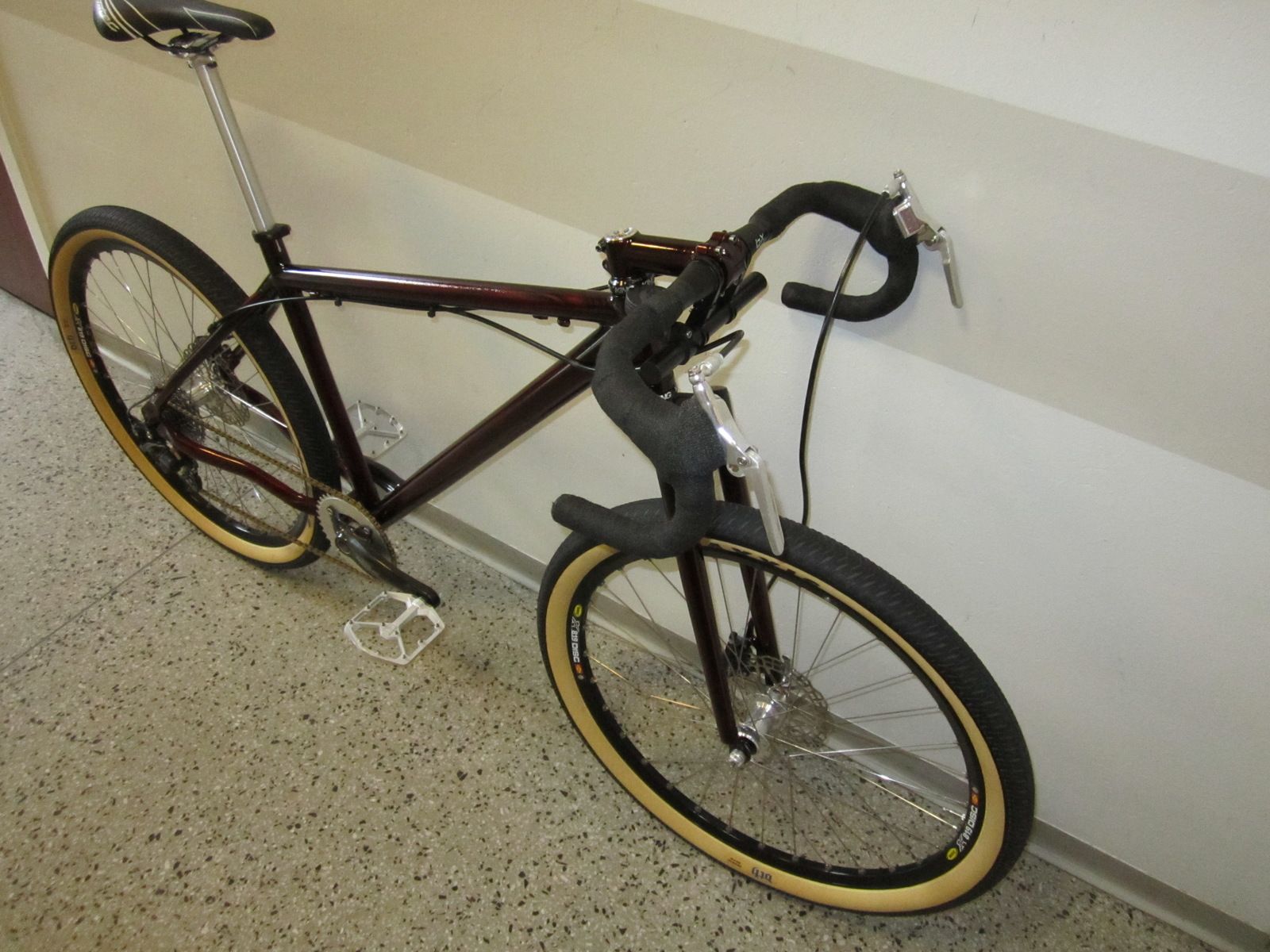

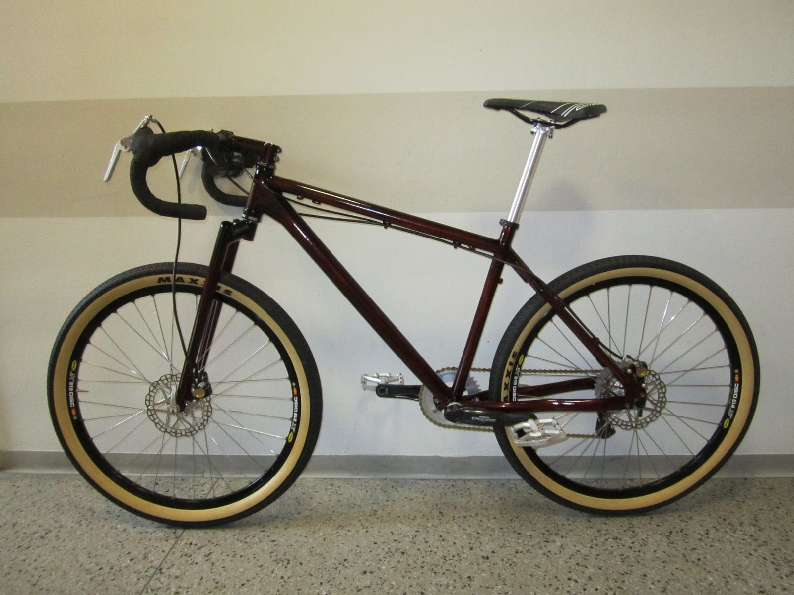

Bygger om min gamla singlespeed 29er till monstercross. Blev ombedd av chefen att ta ett prototyp-styre för att testa. Stort och brett.
Allt jag behöver nu är ett par mekaniska bromsok, sen kan jag testköra.
Den är cool och snygg den där hojen!
Hur apbrett är styret mellan hoodsen?
velovin sa:
Egress sa:
Ja, brett är det. :)
55cm vid hoodsen.
67cm vid ändarna.
Det här är mellanstorleken. 46, 50, 55 och 60cm är på g.

Är det ergonomiskt...? ?
NickPick sa:
Det strider nog mot en del konventioner, men det finns en tanke bakom.
MTB-styren har genom åren blivit bredare för att det ger mer kontroll. Även krull-styren för grusväg har blivit lite bredare av samma anledning.
Tanken med det här styret är att ha det nästan lika brett som ett modernt MTB-styre (med bakåsvep till och med) för kontroll när det blir riktigt ojämnt eller då man cyklar stig, men ändå ge möjligheten att ha flera handpositioner, samt att man kan greppa i böjen när andan faller på.
Det är alltså en vidareutveckling av "Dirt Drop Bars" som funnits i olika former sen 90-talet (se: Funn G-Wide, Soma Gator, Dajia Far Bar etc).
Jag körde nyligen ett bikepacking-race på drygt 70mil med ett 75cm brett MTB-styre utrustat med bar-ends, vilket ger en handposition inte helt olik den man har på hoodsen på det här styret. Min kollega körde samma race och använde styret på bilderna och han tyckte att det var toppen. Så inte lär det vara mer o-ergonomiskt än att köra MTB-styre med bar-ends i alla fall.
Mannen som kläckte idén till just detta styre har testkört en tidigare prototyp under året. Han har nog fått ihop närmare 1000mil och han är mycket nöjd. (För de som är intresserade så heter han Jesse Carlsson och är en väldigt erfaren långdistanscyklist. 2:a plats i Tour Divide 2013, vinnare av Trans Am Bike Race 2015 och skapare av Race to the Rock och Indian Pacific Wheel Race bl.a).
eiskall sa:
Oval klinga och ingen kedjespännare? ?
Japp. Funkar jättebra. Har kört så i 2-3 år nu.
Många blir fundersamma om hur det funkar utan kedjespännare och den bästa förklaringen jag kommit på är denna:
Avståndet mellan rullarna i en kedja (kedjedelning/pitch) är konstant, så avståndet mellan tänderna på en klinga, oavsett om den är rund eller oval, är alltså lika. Det betyder att omkretsen på en oval klinga är exakt samma som omkretsen på en rund klinga. Således blir det ingen avsevärd skillnad i kedjespänning då den ovala klingan roterar.
Många har nog sett att på växlade cyklar med oval klinga så rör sig växelföraren då klingan roterar. Det är dock mer p.g.a den varierande vinkeln på kedjan från växelförare till klinga än att själva kedjespänningen varierar.

eiskall sa:
...men man använder ju inte hela varvet. Du använder bara 3/4 av varvet. Det betyder att den fjärdedel som inte används varierar i radie. Eller... På motsvarande vis. De 3/4 som används blir något varierande också. Men det är säkert så lite så det är görsumbart. Vad är radierna?
Ps. Ballt styre. Helnöjd med Woodchipper själv. Bra koncept. Lite bredare det där dock, nog bättre om huvudparten av turen är skog.
Sambal Oelek sa:
Hänvisar till min förklaring ovan. Avståndet mellan tänderna på en oval klinga måste vara samma som på en rund klinga - annars passar inte kedjan. Alltså oavsett vilken halva (drygt) som kedjan ligger ligger an under varvet så måste det totala avståndet mellan X antal tänder/kedjelänkar vara detsamma.
Krångligare än så är det inte. ?
Sambal Oelek sa:
Funkar lika bra på grus och asfalt som 70cm+ MTB styren, men är helt klart bäst anpassade för när det blir lite mer ojämnt.

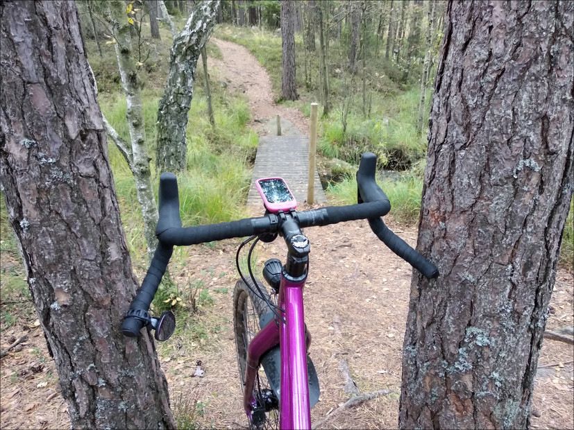

Jo det var det här med monstercross-styre då va. Jag har tyckt man kommit emellan träd rätt bra med bock istället för brett MTB-styre. Är van vid CX'en att bara kunna susa emellan träden. Men med nya hojen får man passa sig lite, det är så mycket flare så det kan ta tvärstopp ibland. Det gjorde det idag! :) Fina jack i styrlindan. Men klarade sig bra annars. Nu vet jag bättre, man får tänka sig för lite mer bara.
Inget som inte går att åtgärda med en rörkap.
