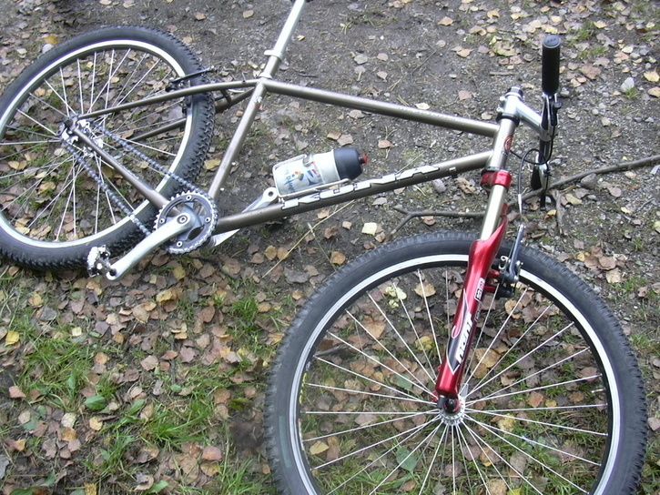

klar!- efter några månaders pyssel och en del fyndletande. en kona lava dome från '94 i singlespeed-utförande.
givetvis tänkt som ett budgetbygge från början.. men fick sig några uppdateringar innan den äns var klar. som vanligt? som tur är så är det en hel del begagnade delar på den.
12år(?) gamla vevarmar med en Blackspire-klinga och Look 4X4-pedaler. en XT-kedja som leder bort till...
ett Phil Wood-nav och en Rohloff kedjespännare. från början hade jag tänkt att använda det gamla orginalhjulet, men sedan så fick(!) jag Phil-navet från en Flickr-kompis och då var jag helt enkelt tvungen att bygga ett fint hjul...

Det är verkligen nåt speciellt med gammelkona. Riktigt fin! Korta kedjan och flytta tejpen till bromsvajern så den inte skymmer loggorna. Petitesser, jag vet. Men på en så fin hoj gör det skillnad.

ska nog spänna kedjan ytterligare, ville inte ta bort för mycket från början bara. bara detaljer kvar att fixa. och väskan borde jag ju såklart tagit bort innan bilderna, men skitsamma inte direkt permanent felsteg galore.
svarta flaskhållare?

Nädå, det är 1 1/8" styrrör på den. En 80 mm dämpare skulle nog inte spöka till geometrin alltför mycket tror jag, men jag vet inte... På min gamla AA satt det en 50 mm Marzochi (XC50?) som efter något år byttes till en Judy med 60 mm slaglängd. Den Project 2 som sitter på nu sänkte fronten en hel del i alla fall.
Kona '94SS Lava Dome
kikade just på en scannad kona katalog från '94. gaffeln var antingen en P2 eller en Marzocchi XC51- så jag antar att 51mm slaglängd inte påverkar geometrin som trots allt är "Kona suspension specific geometry" .)
blir till att fråga i mtbr/vintage-forumet. vill inte ha någon osoft chopper...

aaa, den gråa konan var fin! och den har ju dämpare- hmm. kanske är en annan ram iofs, men den är ju fortfarande samma årgång. kanske funkar okej trots allt.
frågade på MTBR och fick ett svar;
I happen to have one of those evil XC-51s downstairs, one sec I'll see if the air seals will let me pump it to full extension to measure the length. 16 3/8" crown race to axle center, which is 416mm. That's barely longer than rigid forks were at the peak of rigid goodness. So to answer your question, depends on which brand and model of modern fork. Going from no suspension to 2" suspension back in the day mattered less because the 2" travel forks were hardly any longer than the rigid forks being replaced. But going from 2" to 3.1" you'll start to see some actual geometry changes.
gjorde mig lite klokare.. men hur långa är dagens gafflar ungefär?
SebbeK> gaffeln är av senare modell och därför 1 1/8"
Skulle egentligen leta efter ett nytt gängat styrlager, men blev en billig gaffel istället .<
