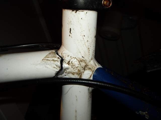

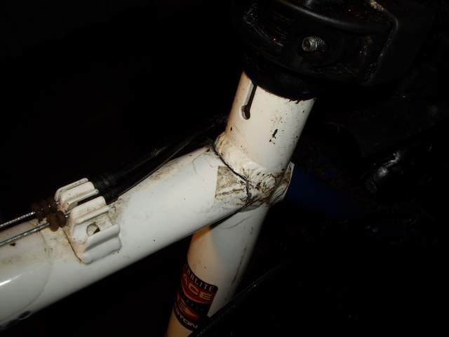

Precis vad jag INTE behövde just nu.. Rambrott! Under en snäll motionsrunda ikväll märkte jag plötsligt att det var ngt som inte stod rätt till med hojen.. glappade styrlagret? Nej! Vevpartiet? Nej!
Men däremot hade hela j---a överröret sagt upp bekantskapen med sadelstolpsröret. Rakt av! Inga konstiga hopp eller annan "abuse" utan helt vanlig stigcykling i sakta mak.
Nu är hojen inte ny utan handlar om en Kona Kula från 2005, alltid underhållen och väl vårdad dock.
Inköpt av mig som ny på Sportson i Kungens Kurva våren 2005.
Självfallet så är de 4 år som Kona hade som garanti för rambrott 2005 passerade med ett halvår eller så.
Frågan är hur pass generös Goodwill de kan tänkas ha i såna här situationer??? Någon som vet??
Har inte lyckats hitta en enda Kula (eller annan XC-Kona) med rambrott när jag sökte, har läst varenda inlägg i "Visa ditt rambrott"-tråden och alla relaterade trådar på sökkriteret.
Slutligen till frågan man nästan inte verkar få ställa:
Går det att laga skiten??
Känns spontant som att nån med lite TIG-kunskaper skulle kunna lägga en fin sträng och låta mig njuta 4 år till med denna guldhoj...
Hjälp!! Jag kommer inte klara en enda vecka utan dimhöljda pannlampsturer.

kula2k5-1.JPG ht=480
kula2k5-2.JPG ht=480

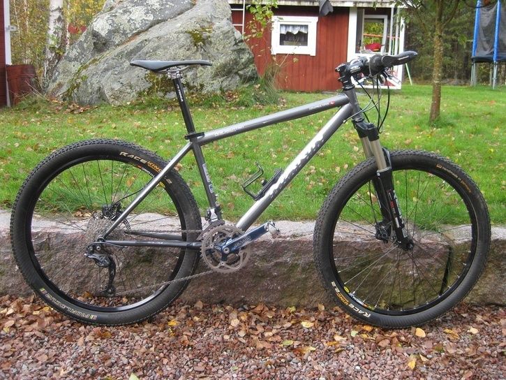

Om du förkastar dom förslag du fått och vågar dig på stål igen så har jag en Marin Pine mountain ram över :), Är du nöjd med din hoj så är det ju värt att svetsa.
marin1.JPG ht=544

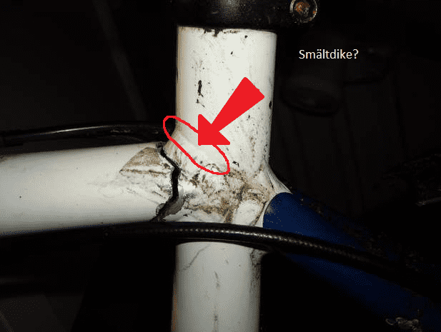

Nu är bilderna lite för små för att det ska gå att se ordentligt
Men det brottet ser lite misstänkt ut, har det funnits ett smältdike måhända?
dike.png ht=465
Om man tittar på andra sidan svetsfogen så är det en liten kant in mot röret..
Att svetsfogen har smält röret utanför fogen och bildar på så sätt en brottsanvisning..

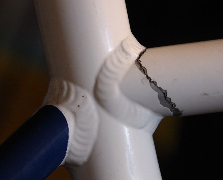

Kan detta va något för hugade mikroskopmetallurger??
Fullsize:
http://qwerty.blogdns.com/Kona Kula rambrott_1.JPG
KonaKularambrott_1.JPG ht=587
