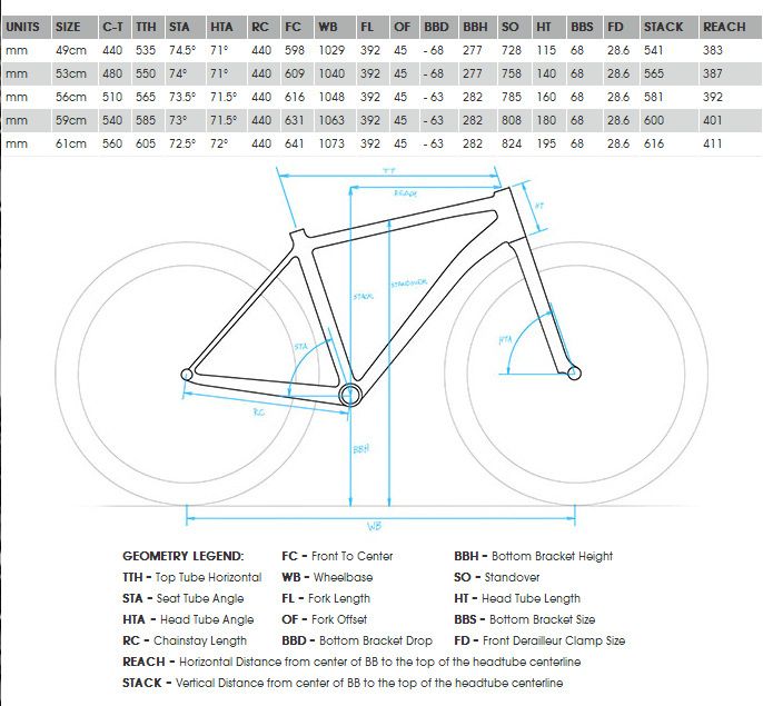

Då min cykelsemester närmar sig och en ny cykel är ett måste, har jag riktat in mig på en kona sutra, men jag är fortfarande lite osäker på storleken. Så jag vänder mig till er för hjälp.
Jag använde mig av sidan bikefit.dk för att få fram rätt storlek.
Efter jag slagit in mina paratmerar på denna sida, så försöker jag jämföra med Kona sutra 2013 vilken storlek jag ska ha.
Jag mailde en återförsäljare och fick ett svar om storleken på egentligen alla delar på cykeln.
Hans svar var:
STORLEK - 49cm
C-T - 440 mm
TTH - 535 mm
STA - 74.5grader
HTA - 71grader
RC - 440 mm
FC - 598 mm
WB - 1029 mm
FL - 392 mm
OF - 45 mm
BBD - -(minus)68 mm
BBH - 277 mm
SO - 728 mm
HT - 115 mm
BBS - 68 mm
FD - 28.6 mm
STACK - 541 mm
REACH - 383 mm
Anledning jag visar upp 49cm ramen är att jag tror det är den jag ska ha.
Men det jag undrar över är vad betyder alla dessa bokstäver innan måttet visas?
Och hur mkt får det skilja från mitt resultat på bikefit.dk och det cykeln är för att det ska fungera?
Tack på förhand!
/Kristian

STORLEK - 49cm - storleken
C-T - 440 mm bbcenter to toptube
TTH - 535 mm toptubeheight
STA - 74.5grader - seat tube angle
HTA - 71grader - head tube angle
RC - 440 mm chainstaylängd.
FC - 598 mm
WB - 1029 mm wheelbase
FL - 392 mm
OF - 45 mm offset
BBD - -(minus)68 mm - bottom bracket drop
BBH - 277 mm -bottom bracket height
SO - 728 mm - standover height
HT - 115 mm - headtube length
BBS - 68 mm - bottom bracket size
FD - 28.6 mm Front derialleur. Dvs den storlek du har på framväxel
STACK - 541 mm höjden på ramen mätt rakt upp från vevlagret, inte bad som sadelröret sitter utan rakt upp.
REACH - 383 mm - en längd mätt rakt upp från vevlagret fram till htn. så bra jag kan förklara det :p

TTH står snarare för "top tube, horizontal", det vill säga horisontell (eller effektiv) överrörslängd. Ofta förkortat ETT.
Bild från http://www.konaworld.com/bike.cfm?content=sutra#2
EDIT: Hur lång är du och vad har du för grenmått?
