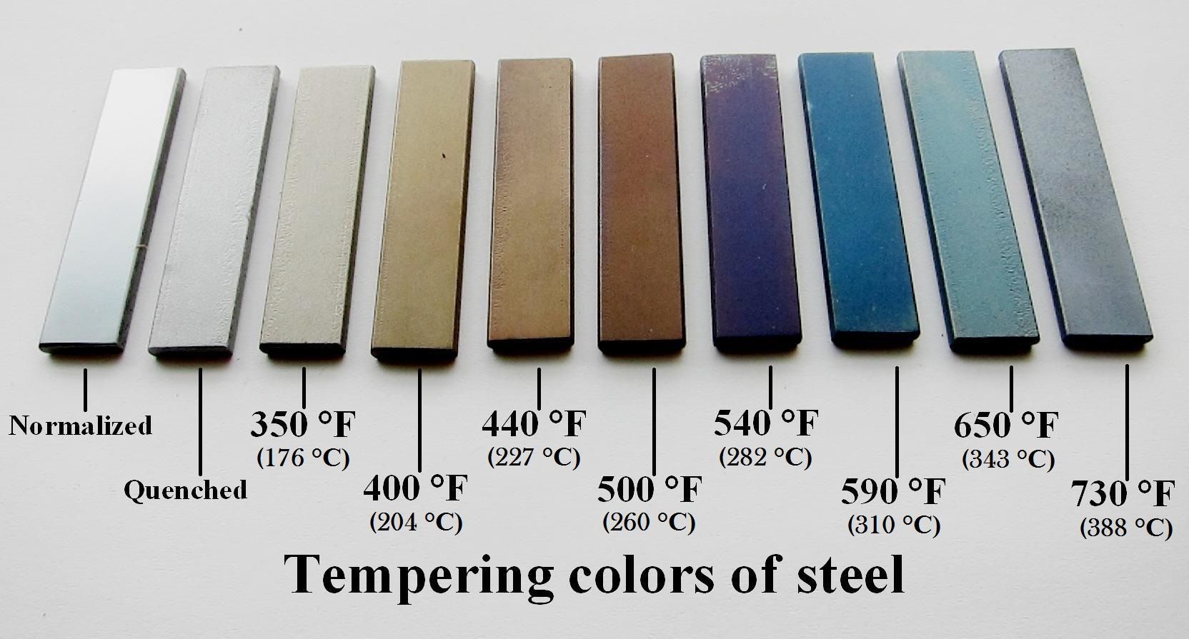

Börja med att torka av skivan med isopropanol och en trasa, ju mer skit som går bort desto bättre så detta kan ta några omgångar, låt sedan resterande isopropanol dunsta av och bränn sedan av bromsytan med valfri värmekälla (osar och ryker så görs vid välventilerat utrymme), även att slänga in dem i ugnen på högsta värme i 5-10 min funkar ( men kommer osa mycket om det är mycket skit kvar). jag brukar värma tills stålet börjar gulna (mellan 176 och 204C på diagrammet nedan) även om detta egentligen är overkill. Låt skivan svalna och torka av ytterligare en gång med isopropanol (valfritt).

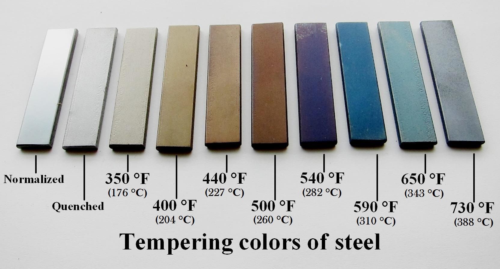

Visa bilaga 574758

Din bild på blå-oxiderad metall passar bra in på bromsskivorna som ofta får en blå-guld nyans av värmen.
