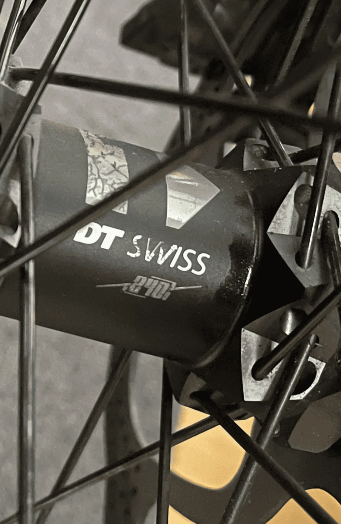

Jag har ett DT Swiss XM 1501 Spline One 29" framhjul som jag behöver konvertera till 15x110 mm Boost.
Jag har provat MRP Better Boost Front Adapter för DT 240s OS 6-bult (Artikelnummer: WB-17-5205), men dessvärre passade inte detta kit – den inre diametern på endcapen var cirka 0,5 mm för stor. Det innebär att den inte fäster på den genomgående axeln (röret) i navet.
Är det så att DT Swiss Naven på 1501-hjulen använde unik standard?
Skulle ni kunna hjälpa mig och rekommendera ett adapterkit som passar mitt nav?

Det här ett 1501 SPLINE one fast i 27,5 det är nån oversizeaxel inuti men vanlig boost 15mm axel på gaffeln .
Jag använder ett kit från NOW8 https://r2-bike.com/bike-end-caps-conversion-kits

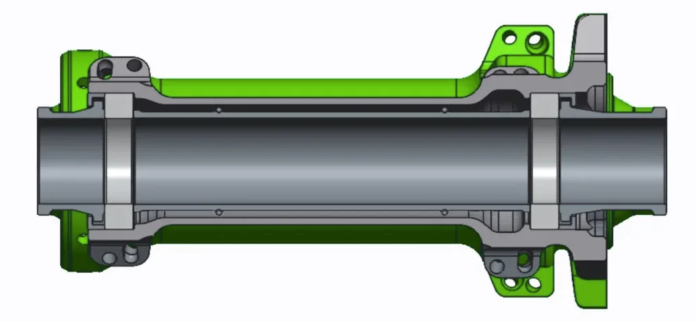

Man klämmer ihop nav med ändkapslen för att får mer styvhet i systemet och fånga upp sidokrafter. Här en bild på en Roval Control SL framnav. Navlager sitter direkt på genomgående axel. "Axeln" i mitten på bilden är bara det för att fördela sidokrafter.

Kollade två av mina nav (båda med normallång navaxel). TA och nav passar inte perfekt, utan det finns ett litet glapp vertikalt. Bör därför vara friktion mellan navdelar och gaffel/ram som ska ta upp vertikala krafter, inte TA.
Nav där kullager sitter direkt mot TA använder troligen friktion mellan inre lagerring och angränsande navdelar i sidled för att ta upp vertikal kraft. På samma sätt som friktion håller fast nav i gaffel och ram.
Video nedan visar att TA främst är designad att skapa klämkraft och att den behöver dras med rätt moment (>11 Nm ?) för att fungera utan glapp och flex. Videon visar även hur glappigt ett DT 350 framnav är med en lös TA.
