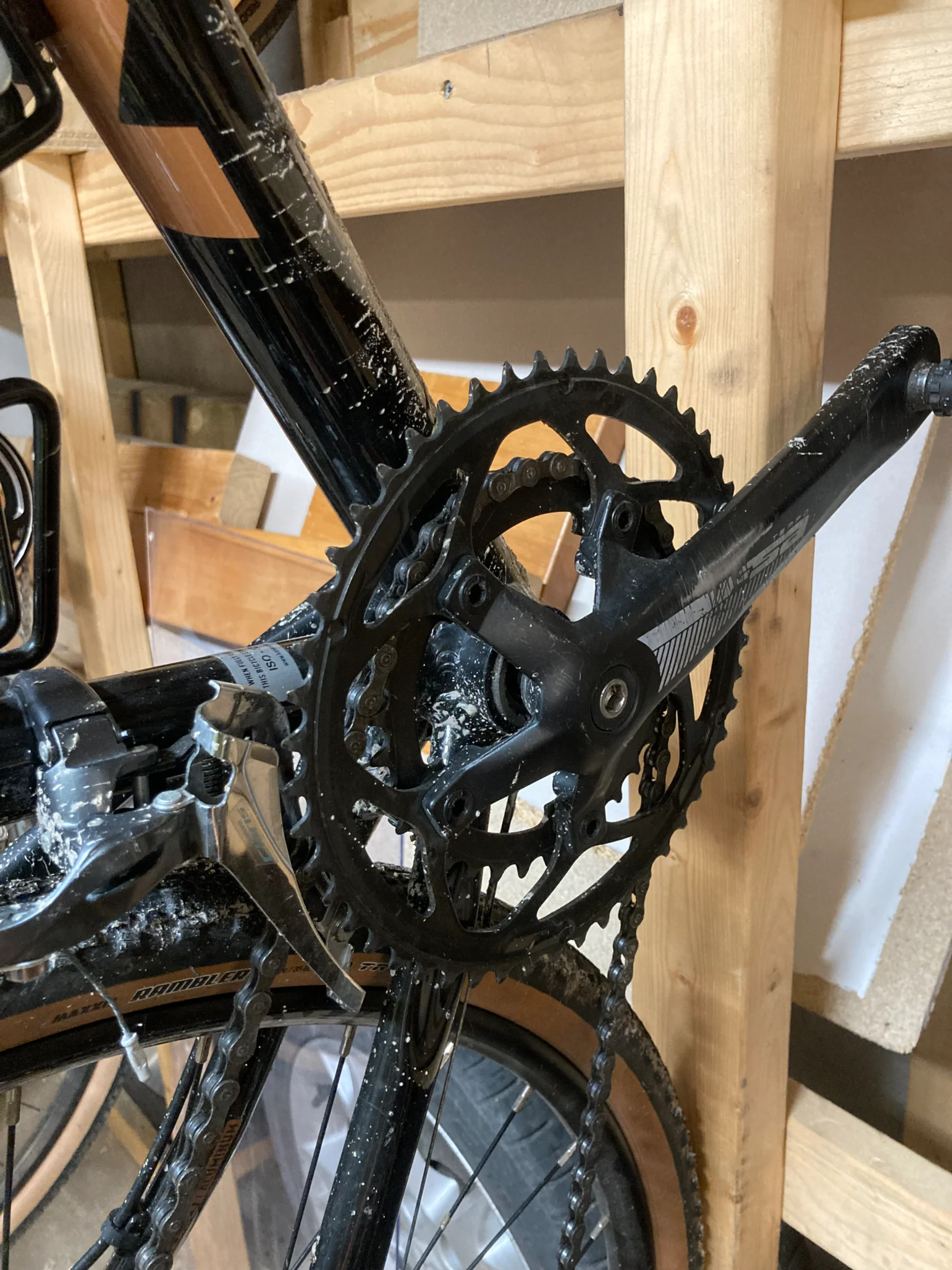

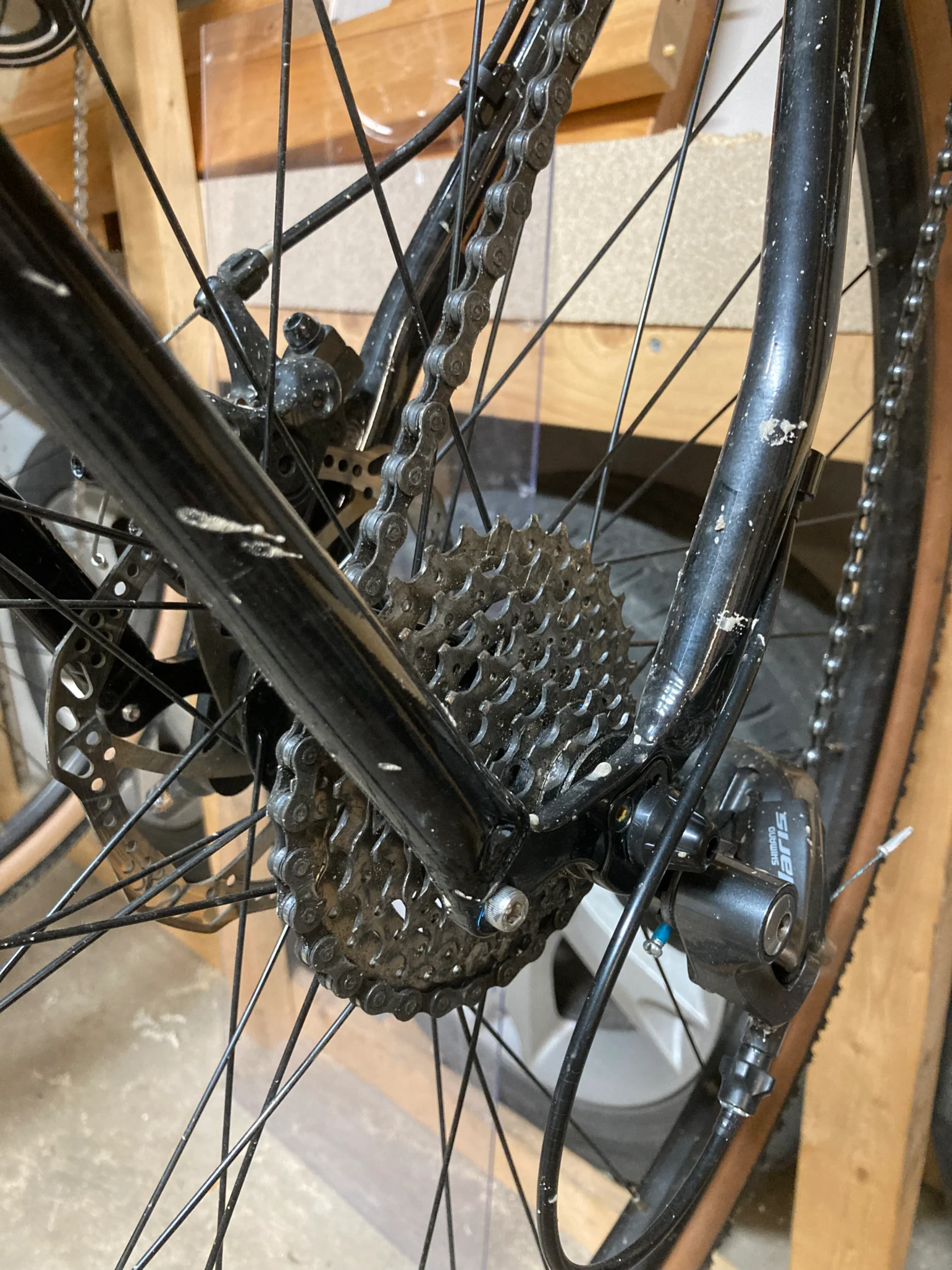

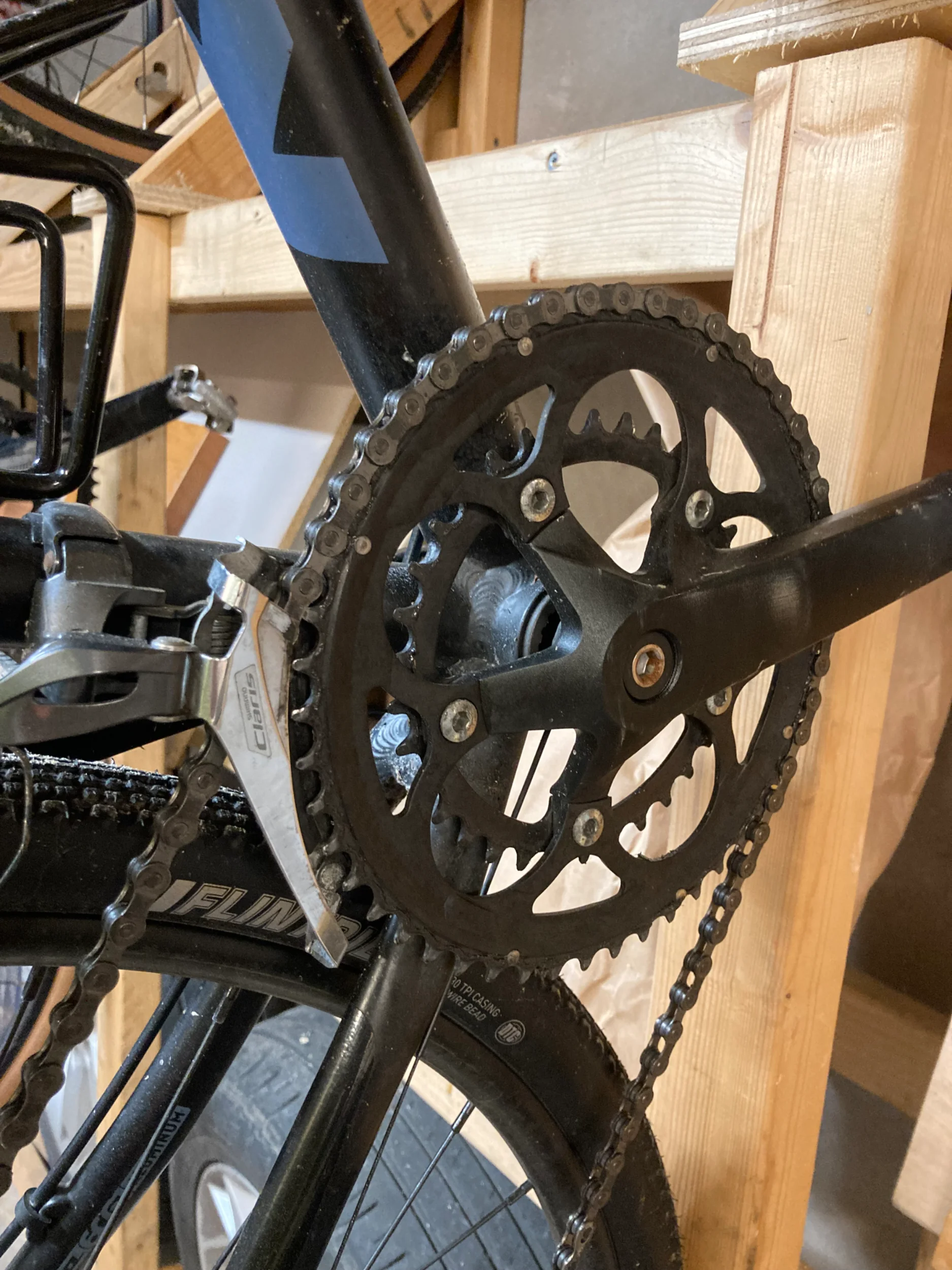

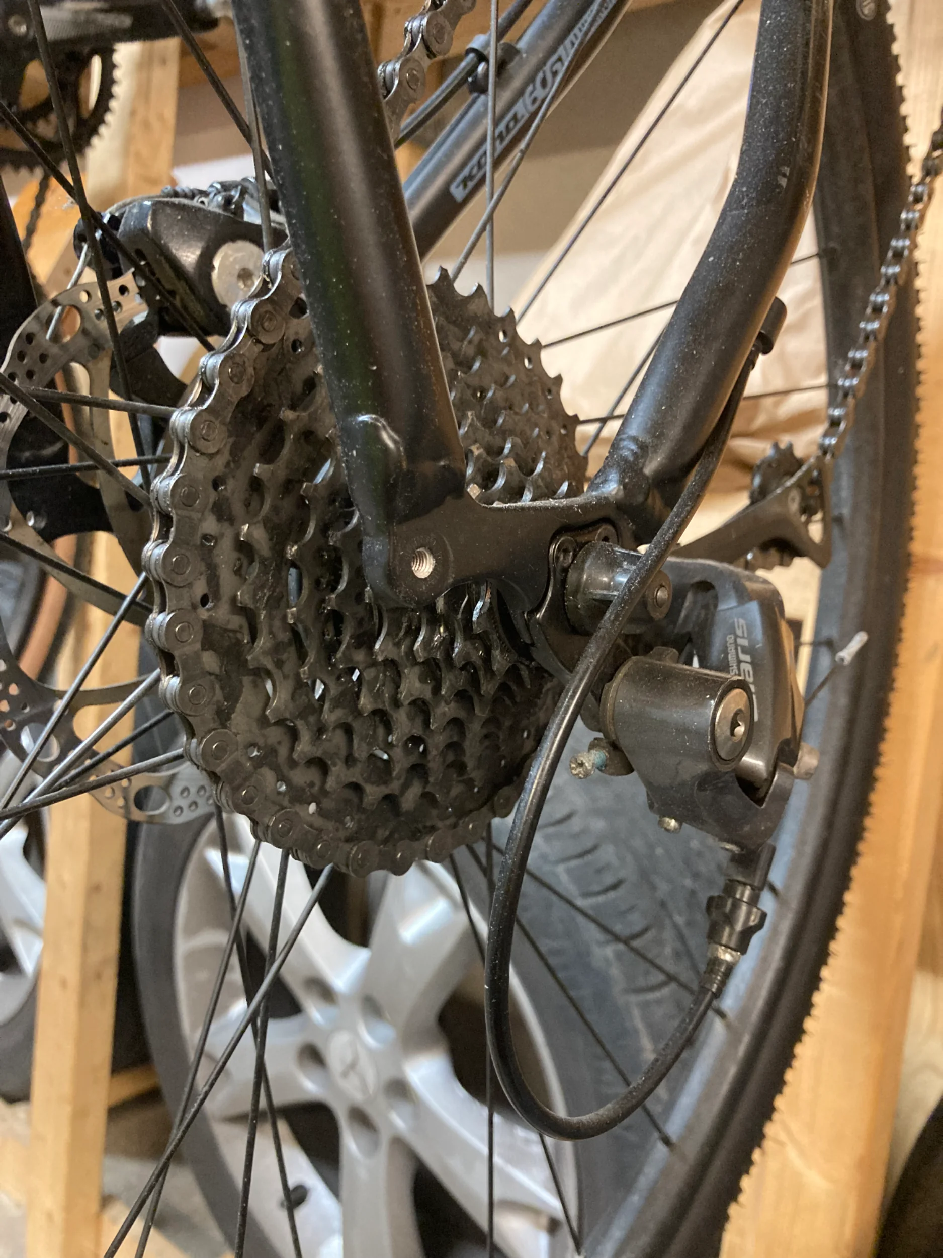

Jag har idag claris på båda cyklarna. Är det svårare att få drev att passa på detta eller hur menade du? Bifogar bilder på båda cyklarna…
    427.6 KB · Besök: 72
    466.4 KB · Besök: 73
    417.5 KB · Besök: 73
    377.4 KB · Besök: 70
Du har inte ett claris vevparti, om du haft det hade det varit svårare att hitta en klinga som passar estetiskt, men det ser inte ut att vara något problem med det vevparti du har.
Edit: eller ja bild nr 2 kanske kan vara ett gammalt claris, men det jag syftade på var om du haft ett nyare claris vevparti.
