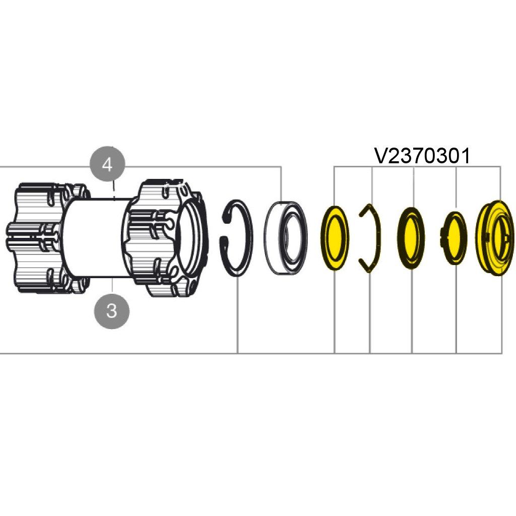

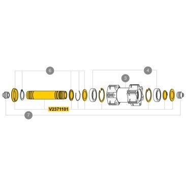

Har köpt ny framgaffel (Rockshox 35 Gold RL) till projekthojen och behöver nu konvertera mitt framdäck som är ett Mavic Crossone 27,5” till 15mm ”through axle” med boost 15/110. Är idag 9mm qr 100mm.
Har hittat detta kittet: V2371101
Från denna sidan: https://technicalmanual.mavic.com/t...ay=product&family=13&subfamily=1065¯onu=17925
Finns bla på bike24.com för knappt 250:- men behöver jag något mer?

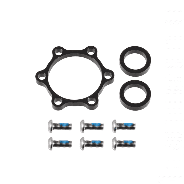

Eventuellt även denna kanske: V2370301 (ca. 100:-)
Eller missar jag något enkelt? Första gången jag håller på med hjulnavet på detta sättet så inte helt självklart.
Bifogar sprängskiss på orginal nav samt på kiten.
Tack på förhand! ??

du lär behöva dels ha någon form av kit redan installerat som du kan ta bort i syfte att få in den tjockare nya axeln med sina nya adapters.
sen behöver du arrangera för att få ut bromsskivan. om du nu kör med sådan.
jag hade nog skaffat rätt gaffel eller ekrat in ett nytt nav.
Konvertera Mavic Crossone 9mm qr till boost 15/110
Byta nav är absolut ett alternativ, annan gaffel är inget alternativ då jag redan köpt den nya RockShox-gaffeln. Då byter jag i värsta fall ut framhjulet.
