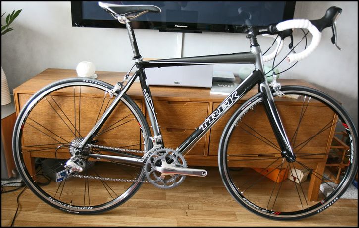

Jag har en Trek Alu 1.9 som jag hade tänkt cykla till jobbet med.
Jag tänkte ersätta bockstyret med ett vanligt rakt och montera skärmar samt lite bredare däck.
Nu undrar jag vad är lämpiga bromsreglage för Ultegra racerbromsar
och vilka växelreglage är kompatibla med en 10 delad ultegra racekassette? samt ett compact vevparti?
Fungerar nya xt kanske?
Vilka reglage som helst som är gjorda för canti-bromsar, t ex http://www.biltema.se/sv/Fritid/Cyklar/Tillbehor/Bromshandtag-for-freestyle-cyklar/
Shimano har växelreglage gjorda för rakt styre till sina landsvägsgrupper.
Konvertera racer till hybrid stadscykel?
> till jobbet med.
> däck.
Ryms det verkligen?
Alla handtag som är avsedda för Canti- eller Caliperbromsar funkar. BMX handtag för U-broms funkar också. Det bör vara ungefär 28 mm mellan bromshandtagets gångjärn och där bromsvajern är förankrad.
Har du starka nypor kan du t.o.m. använda v-bromshandtag utan att världen går under.
Shimano har faktiskt varit charmigt fantasilösa på den punkten. Förutom nån generation av Dura-Ace så kan du blanda hur du vill mellan lvg och mtb så länge antalet växlar är detsamma.
Miro skrev:
> ...samt ett compact
> vevparti?
Det lär vara lite annorlunda med framväxlarna lvg/mtb. Enklaste finten är att hitta en friktionsväxel. FFA med bara två klingor så är det inte hela världen.

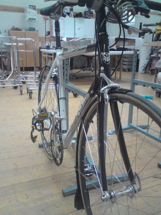

Hur jag fipplat dit skärmar som når hyfsat långt ner, sparar kedja o växlar.
Kolfibergaffeln saknade skärmfäste, Limmat dit rostfri 1,5 mm innanför gaffelörat.
