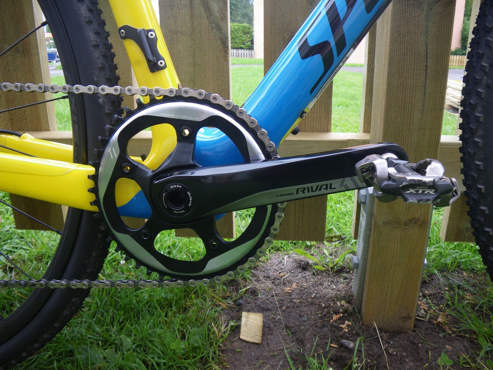

Har ju en Crux där jag bytte orginalklingan 40T mot en 44T kör med 11-32 kassett (11s) Funkar perfekt både i branta backar och för lite snabbare pendling. Saknar absolut inte en lillklinga fram.
    409 KB · Besök: 19
