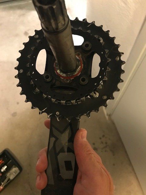

Jag har ett 2x10 sram XO vevparti och tänkte först bara byta stora klingan (104 bcd) och lägga dit distanser/brickor för att få en bra kedjelinje, innan jag såg att det går att demontera spindeln och köra DM-klinga istället (antar jag?)
Den enda fördelen jag kommer på med att låta spindeln sitta kvar och köra NW-104 bcd, jmf med DM, är att jag slipper demontera vevpartiet om jag ska byta klinga. Någon som kan mer och kan tipsa om vad som är "rätt"?

Själv gillar jag SRAM direct mount, då blir allt dessutom "rätt" och utan krångel..men det blir kanske bra med spindeln också, inte vet jag.
