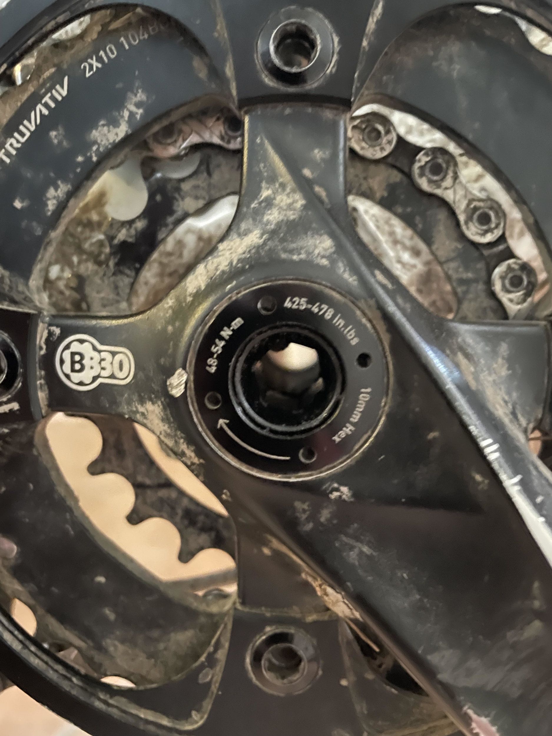

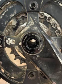

Asså, inte köpt cykel sen 2015 så är ju analfabet märker jag...
Här är bild på mitt nuvarande vevlager, måste jag uppgradera detta eller kommer det att funka med befintligt?
Vill inte lägga så mycket pengar på denna gamla hoj.
