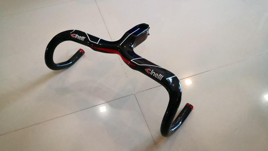

Har nu piskat asfalt helt fixie sedan inköp men jag tror att det är dags att en broms åker på.
Styret som sitter på är ett Cinelli Ram3 med möjlighet till intern kabeldragning
Vad har ni för tips på bromsar att gå på? Vilka delar behöver köpas? Tänker mig nog en fälgbroms
