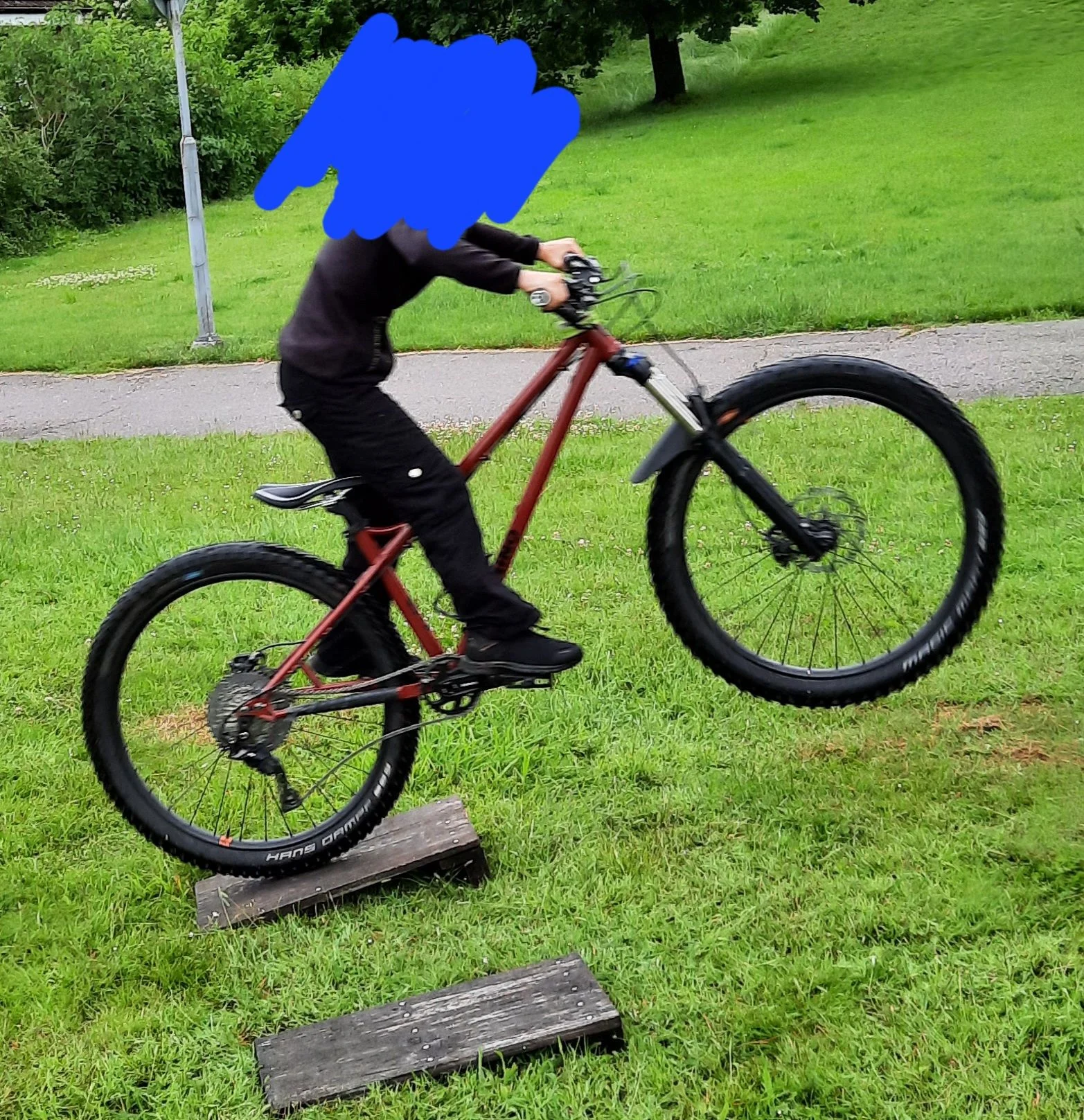

Köpte nyss en sån Merida big7 40 i XS till grabben nu som är strax under 140, den kan han nog lätt ha i 2 säsonger med lite anpassningar.
Bytte till 152mm vevar iom att han är rätt kort, men han gillade inte alls det för det vart alldeles för trögtrampat så 165'orna åkte på igen.
Jag tror att det delvis beror på att det är rätt glest mellan växlarna så det vart antingen för tungt eller för lätt. Med en 11 eller 12 växlad drivlina kanske det varit annat.
Med sina 30 kg är han utanför tryck/kg tabellen för gaffeln, men även med "för lite" tryck går det att ställa hårdheten från cykelpump till stenhård med vredet, så det funkar
Annars en vettig cykel tycker jag. Känns lite onödigt med en head tube som är typ dubbelt så grov som övriga hojar vi har, men grabben är nöjd iallafall :) Riktigt snygg färg är det också

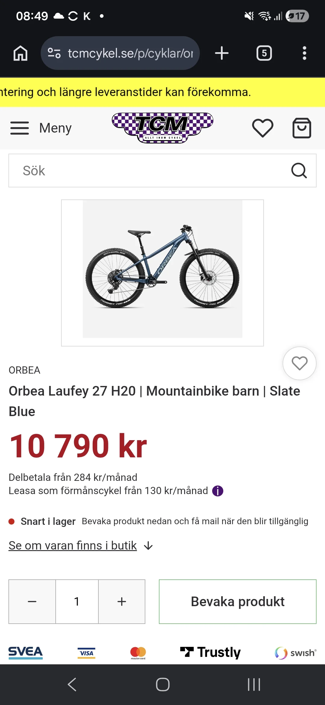

vet någon, angående laufey 27. Är det något som varit, eller kommer?
Hittar ingen info på Orbeas hemsida om en sån hoj och hittar den inte lagerförd nånstans.

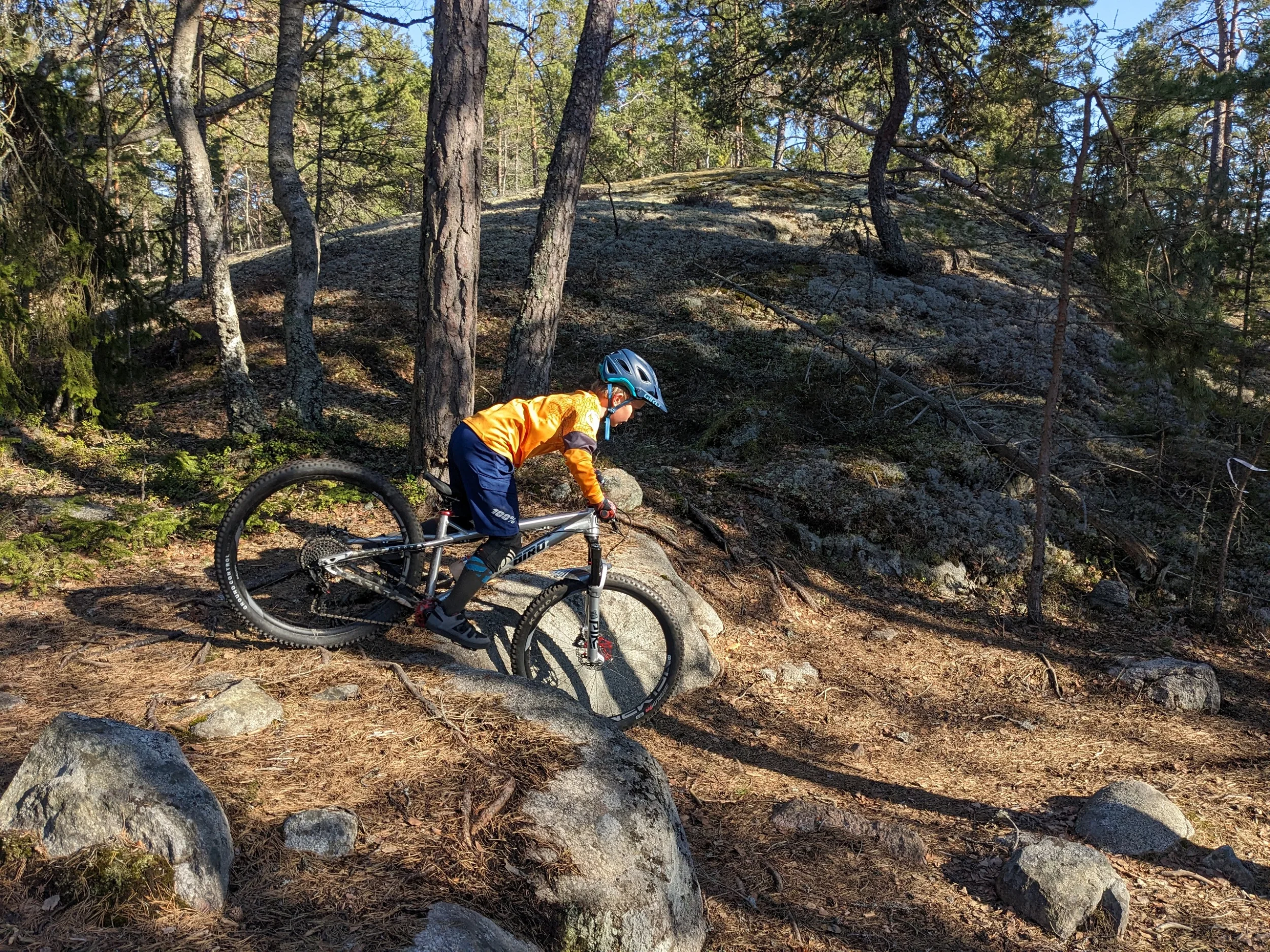

Har väl redan nämnts men jag skriver det igen: allt berör mycket på vad barnet tycker om. Min son byggde sin första 27,5" färdig (tillsammans med mig) när han var 139 cm. Då tyckte han att den var lite för stor. Vid 142 cm valde han att köra på den. 430 mm reach vid sag, 110 mm HT med 130 mm slag.

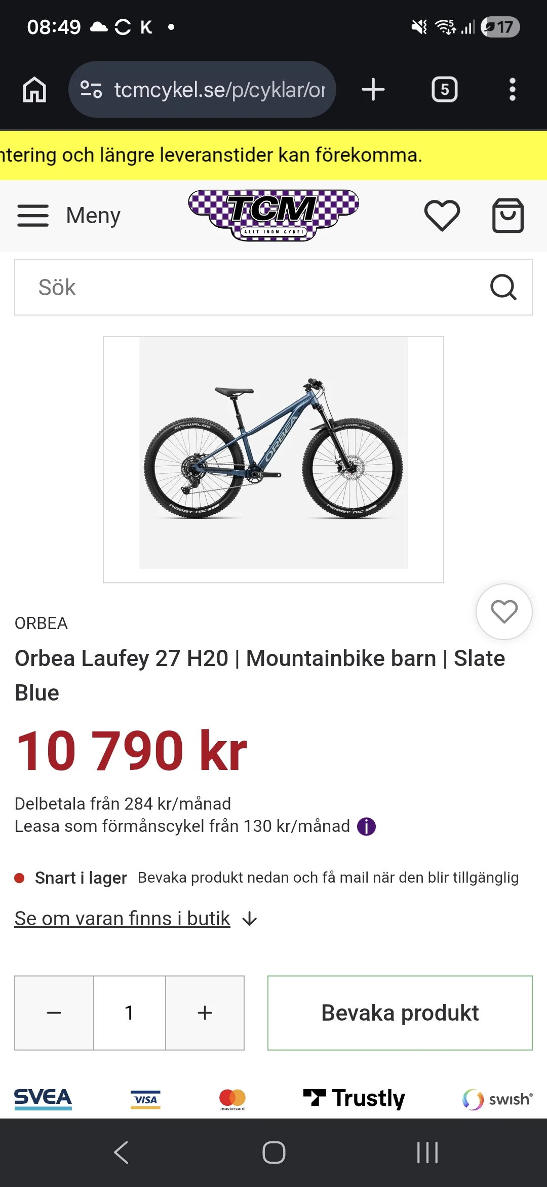

Visa bilaga 829313vet något, angående laufey 27. Är det något som varit, eller kommer?
Tidigare så fanns Laufey i juniormodeller, 24" och 27.5". Enligt 99spokes så tillverkades de t.o.m. 2024 års modeller. Jag skulle inte räkna med att TCM trollar fram några ex.

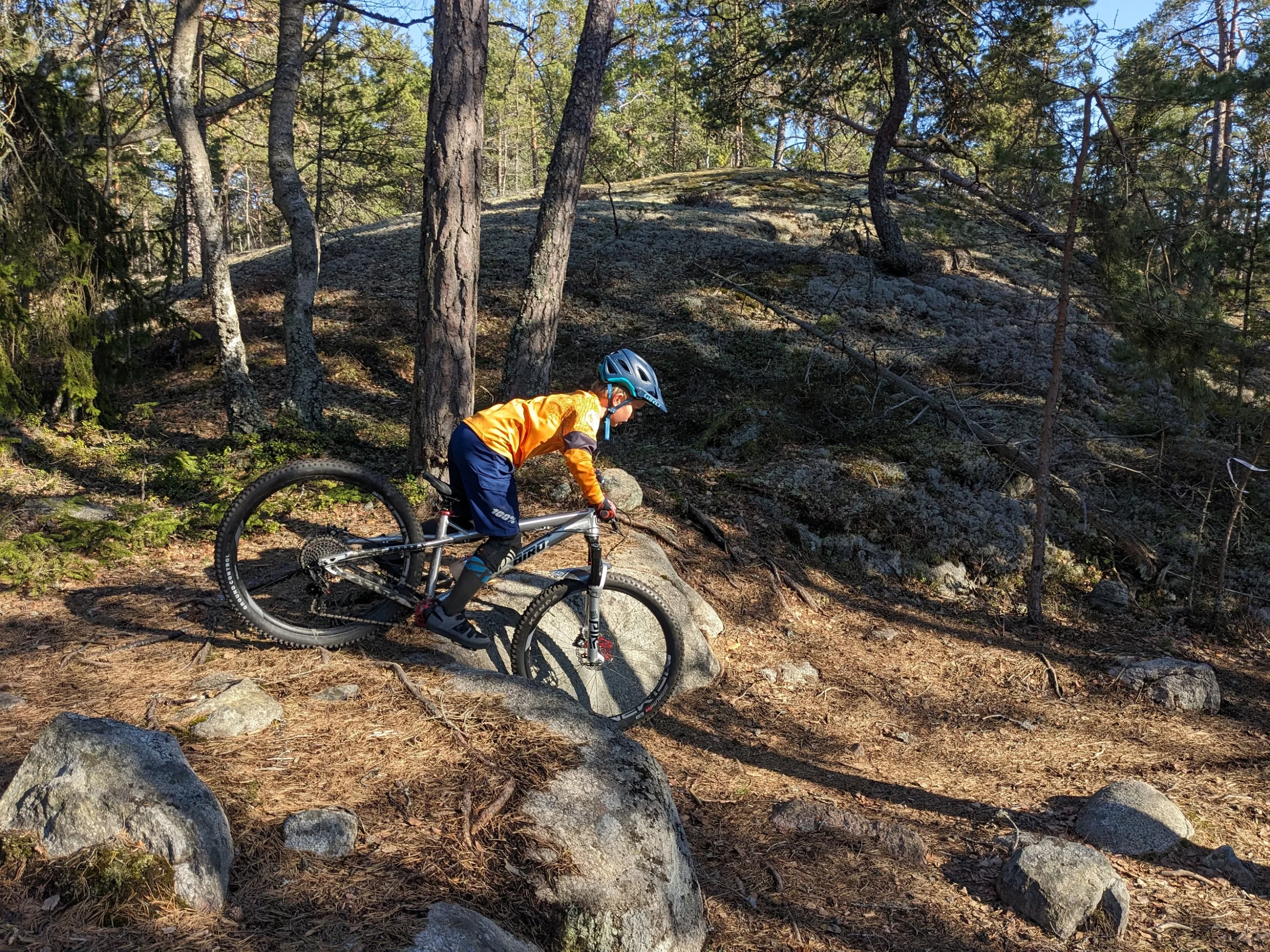

Vid 142 cm inte särskilt långa ben, som man kan ser på bilden. Annars hade det inte funkat med långa reachen. Sedan dess har hans ben vuxit relativt mycket.
Troligen finare=lägre dropper, men hur mycket travel fick ni in? Vi fick in en bottnad 125mm brand-x vid 149-150cm. Med 155mm vev ska tillägas.
EDIT, sen kan man nog sitta högre än vad mina barn frivilligt gör
Köpa Barn MTB 27.5
Revive (lägre en Brand-X) med 125 mm drop med 155 mm vevar. Passade precis vid 142 cm, om jag minns rätt.
