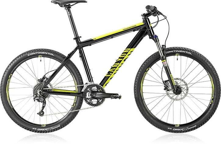

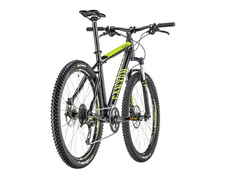

4500kr är ändå lite stålars. Om du spanar runt i din lägenhet/hus och slår en lov i förrådet/garaget... tror du dig inte kunna skrapa ihop 1429kr till och köpa en ny cykel på en gång? Du kan väl sälja av någon gammal el-gitarr som samlar damm, några plåtfälgar som passade till din förra bil eller någon dator som bara står i garderoben?
För 1429kr får du denna:
Canyon Yellowstone AL 4.0 26"
http://www.canyon.com/_se/mountainbikes/bike.html?b=3001
Vad gäller bang for buck så vill jag påstå att this is it.
    50.8 KB · Besök: 30
    60.6 KB · Besök: 26
