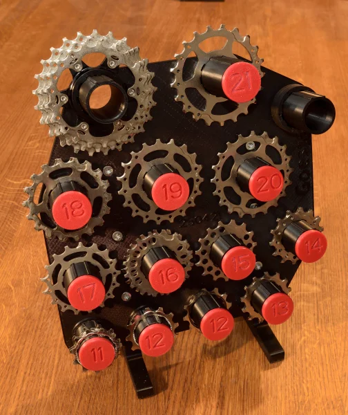

Köpa lösa kugghjul till Shimano kassett
Tillverkade denna när jag "byggde" kassetter.
