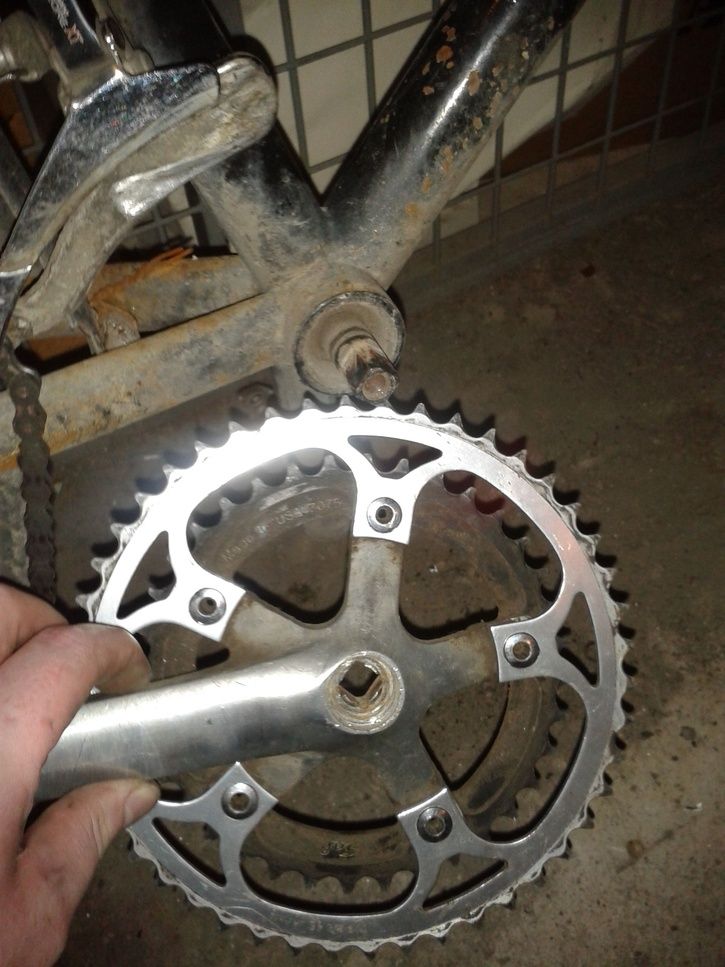

Ja, jag behöver köpa nytt det mesta i drevväg, kassett bak, kedja, rulltrissor, drev fram och som efter inrådan från en kille på cyclecomponents förvandlades till ett helt nytt vevarmsparti med vevlager inkluderat.
Vevlagret och växlar är ett LX system från tidigt 90-tal, med fyrkants axel. Det som det skall bytas till är Shimano, Deore FC-M590.

Att det är sådana splines på lagret vet jag men frågan är finns det fler versioner och går det att montera det nya med samma verktyg?

Passar det så borde det vara en barnlek att montera din nya BB och vev, ser likadant ut som vid mitt bygge och jag blev förvånad över hur enkelt det var. Jag använde Parktool BBT-9 som du länkade till.
Vågad bild tagen innan du ens torkat av lorten från cykeln. ;) 10 minuter med några trasor så har du ett skinande rent projekt att angripa.

Jag tycker att det ser ut att finnas potential att bli ett riktigt mandomsprov att få loss det där vevlagret som sitter inbakat i rosten. Det kommer säkert att gå att få loss men man skall nog vidta en del extraförberedelser i form av krypande olja, skruvstycke mm. Kan bli så att verktyget behöver sitta i skruvstycket och man vrider på ramen. Men det märks väl efter första försöket om det lossnar eller blir en våldsam historia som det skrivs sånger om.

Jo det kanske är rost där, jag är lite färgblind och bilden inte supertydlig här. :)
Om det är som Hasse#7 skriver så kanske det blir lite fajt i verkstan.

hehe, om man tittar noga går det faktiskt att urskilja en del kul detaljer.
1: att jag kör XT-växel fram.
2: om du tittar i hålet för axeln på vevarmen så ser du ett par märken, det var jag som missade att ta bort den yttersta "hylsan" på vevarmsavdragaren, uppenbarligen för en annan typ av vevarmar. Resultat, den delen som skall trycka på axeln kommer aldrig åt att göra det, inte ens om du tar i så det smakar skit i käften.

Du det finns en viss risk för det, bara den yttersta iskruvade "plastploppen" som täcker bulten som man skruvar fast vevarmen med var en pärs att få bort. Var tvungen att hacka bort dom bit för bit, hade inte specialverktyget och skruvmejseln gjorde bara ett långt spår i plasten. Nej det är inte en insexskruv ytterst för den som undrar. Krypolja omega 636 skall inhandlas, känns som en no-brainer.
