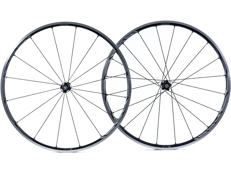

Såhär djupa är dina fälgar:

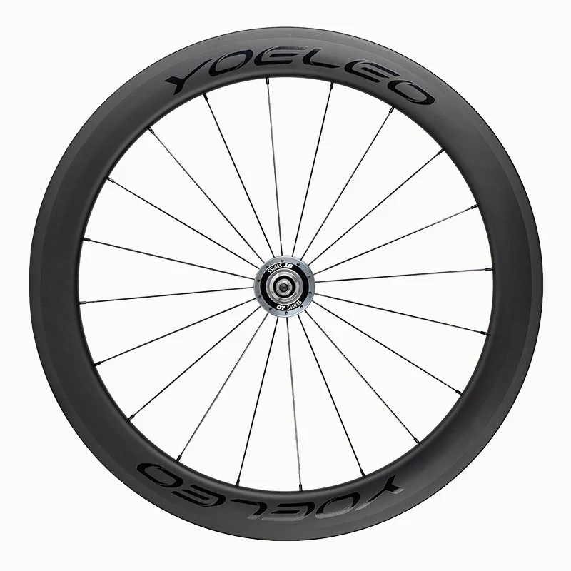

Här är ett exempel på djupare fälgar (60 mm):
Visa bilaga 794476
Visa bilaga 794478
Börja inte noja över detta, för en ny spelar det ingen roll. Detta är nåt du kan börja tänka på kanske 5+ år in på cykelkarriären. Köp inte för djupa när du är ny för det kan upplevas svajigt när det blåser för hjulen blir som segel i vinden och hela cykeln tas tag i ordentligt. Med mindre djupa fälgar sparar du vikt (enklare att accelerera tex vid rödljus/stopp, enklare att ta sig upp för backar) och du blir inte lika påverkad av vinden. Det är en ”opti”-grej för senare.
Åter till ämnet, dina fälgar är ganska standard och kommer ta 28 mm breda däck. Men det är också en grej du kan noja över när du cyklat ett tag. Som ny bör du inte märka skillnad på 24 mm och 28 mm breda däck ändå.
Så du kan uppgradera till bredare däck sen, men kör på dom som kommer med cykeln först tills dom är slitna. Onödigt att tänka på att köpa nya innan du ens fått hem den.
