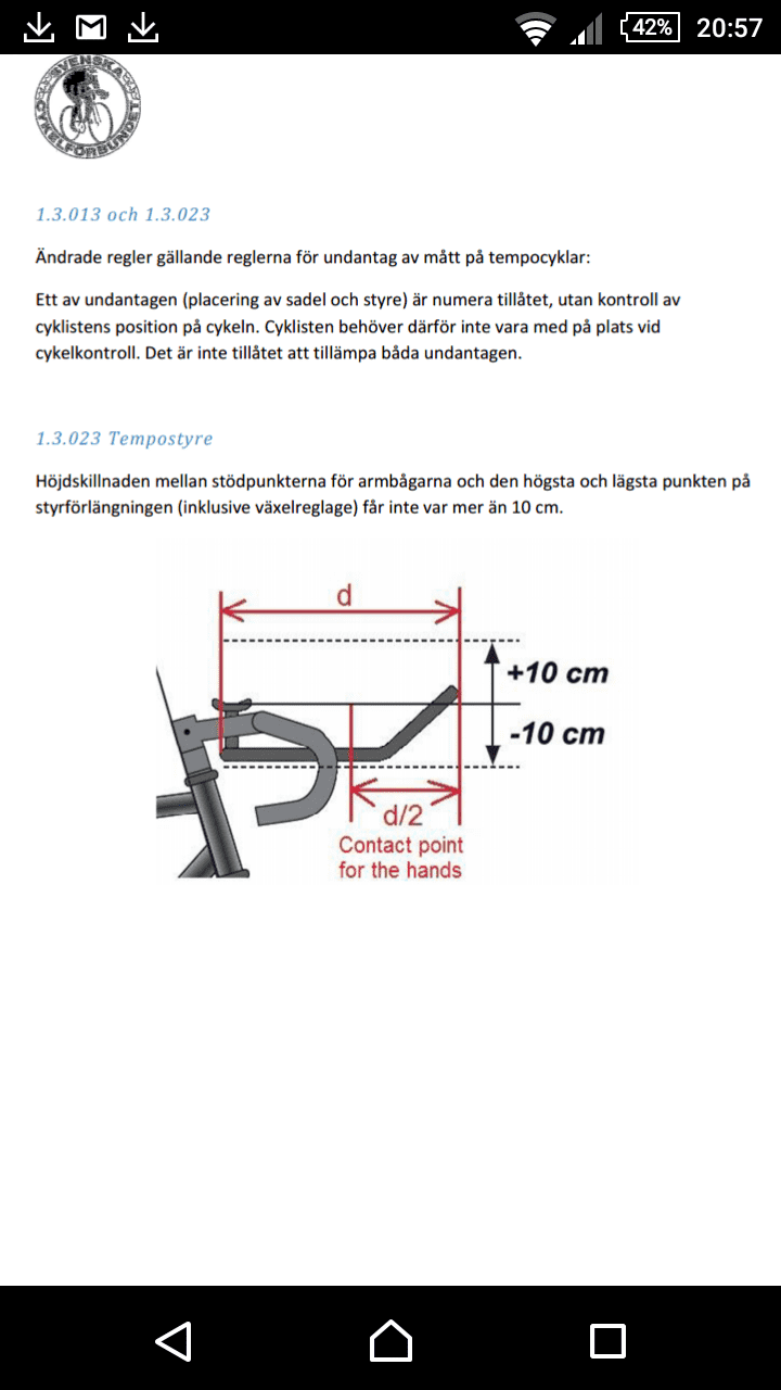

Sen är det ju handtaget, se bild.
Skönt att de använder sig av lockon pinnar istället för ett basebar. Men de jag har pratat med säger att man ska mäta 10cm från centrum av infästning. Men bilden säger centrum för armbågsstöden

Normallång: sadel -5,2 cm styre -79,8 cm (el mindre om det känns bättre) styre mäts mot pad och du skall tilta mycket för att komma upp 10 cm.
Om du är över 190 cm kör sadel -5,2 cm och styre -84,8 cm.
Tips för inmätning. Loda centrum vev, sätt en liten tejp på överröret. (Om det är horisontellt) Använd därefter vinkelhake och linjal såväl mot styre som sadel. Mycket mera lättarbetat.
Har sett ramar som ej är UCI approved starta på int tävlingar vid flertal tillfällen. Tror det viktigaste är inmätningen.
