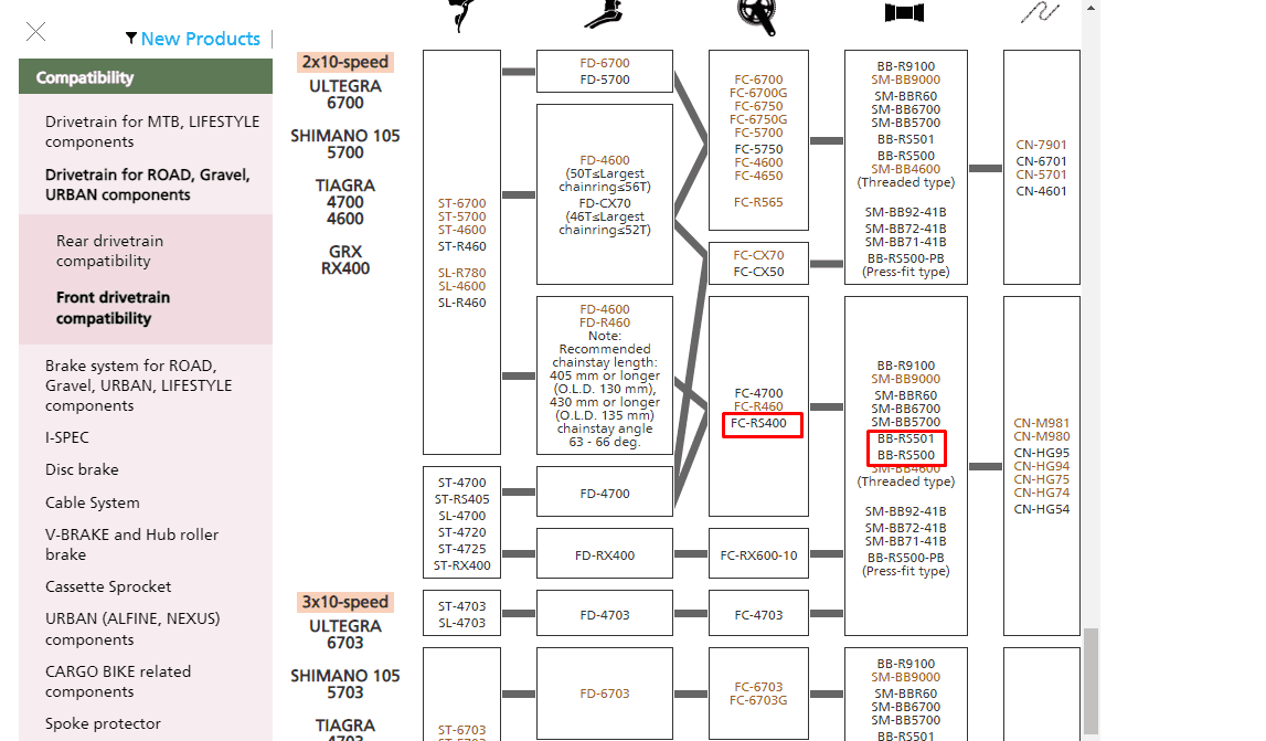

Går du in på Shimanos hemsida och söker på modellnamnet så hamnar du här:
En bit ner på sidan så finns följande info:
Recommended bottom bracket|Threaded (normal)BB-RS501
Recommended bottom bracket|Press-fitBB-RS500-PB
Köpa vevlager till pendlarhojen.

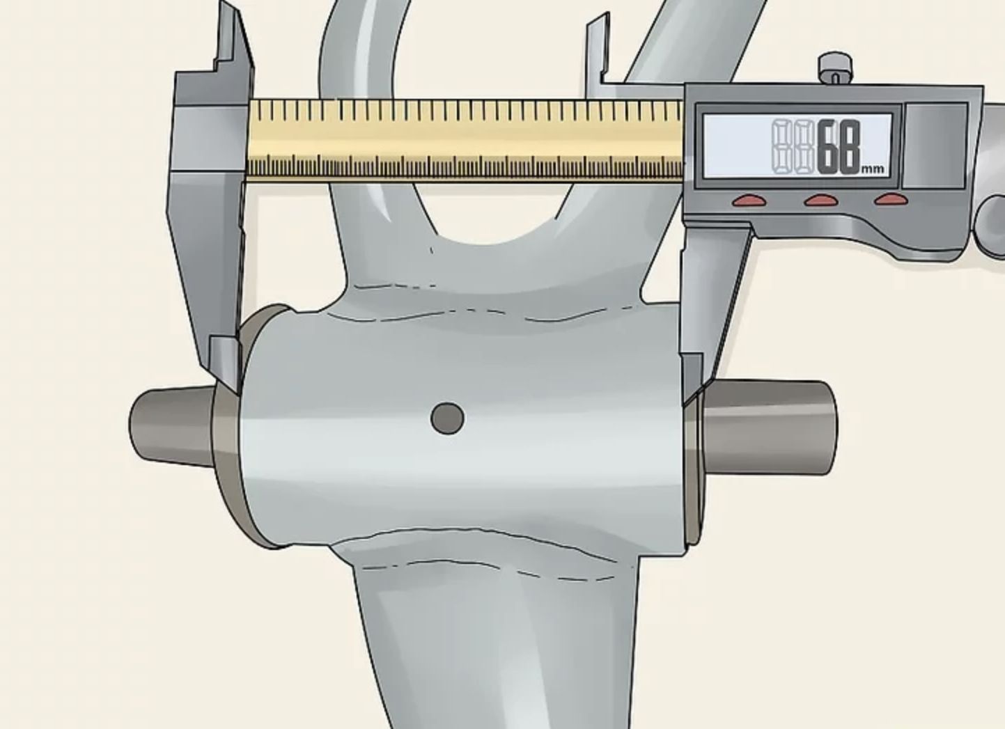

Tackar. hur mäter jag bredden, verkar finnas 68 och 70 mm? jag får låna urdragningsverktyg i morgon men måste handla vevlagret på dagen
Du mäter bredden på vevlagerhuset. Den delen av ramen som lagret är inskruvat i.
