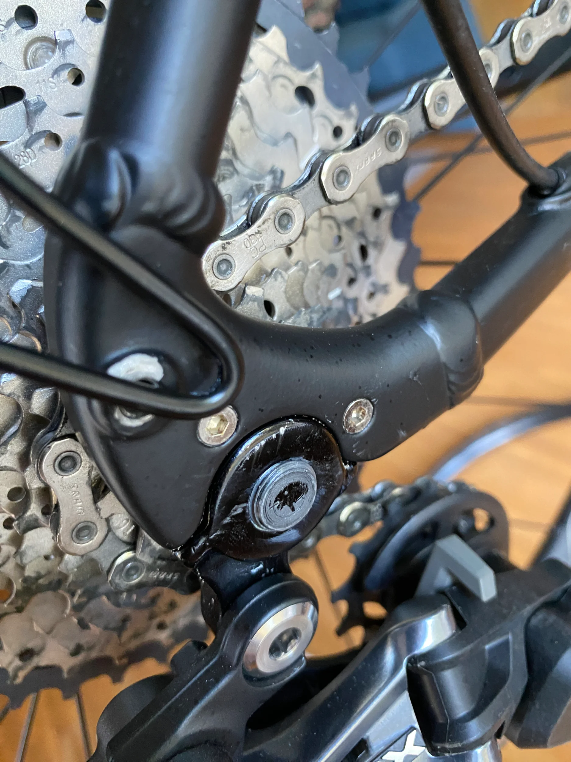

På moderna grushojar kan fästen vara "gömd" på insidan av gaffeln och kedjestagen.

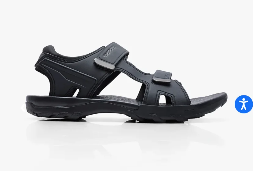

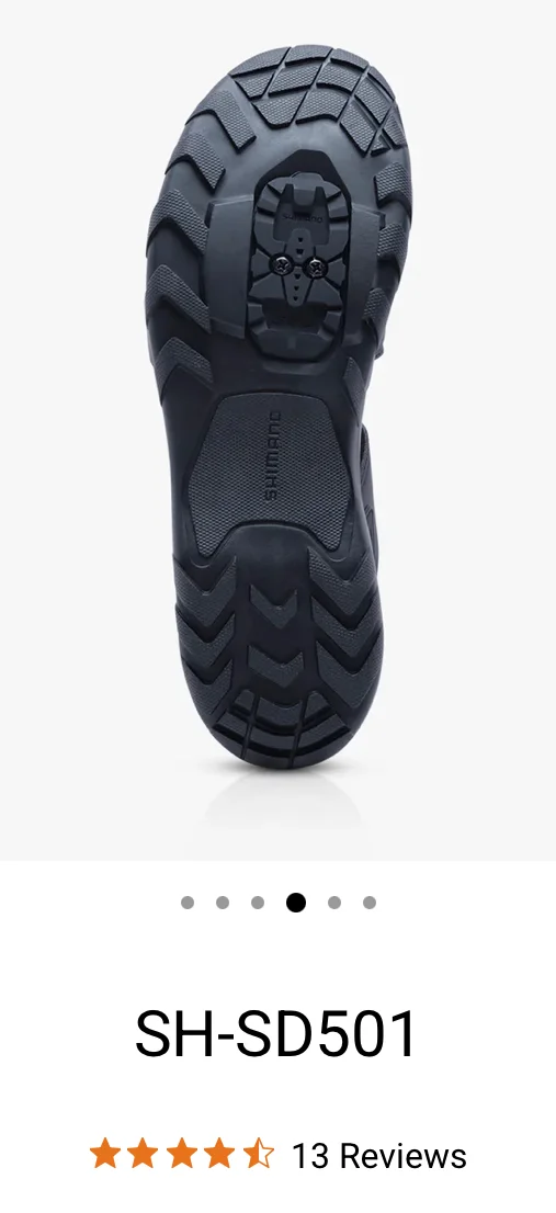

Hahahaha jag ser Sandaler med SPD på Shimanos sida. Hahahahaha
Om det är med tåbox så är sandaler riktig bra, jag har 10 år gamla Vaude som tyvärr inte görs längre. När vädret skiftar byter jag strumpor, sandaler torkar fort efter regn, nackdel är svenskt vårregn och <10 grader.

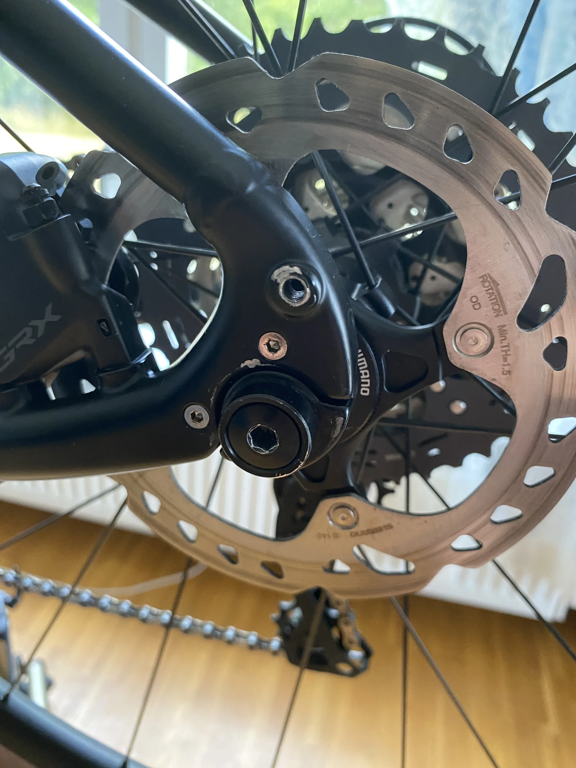

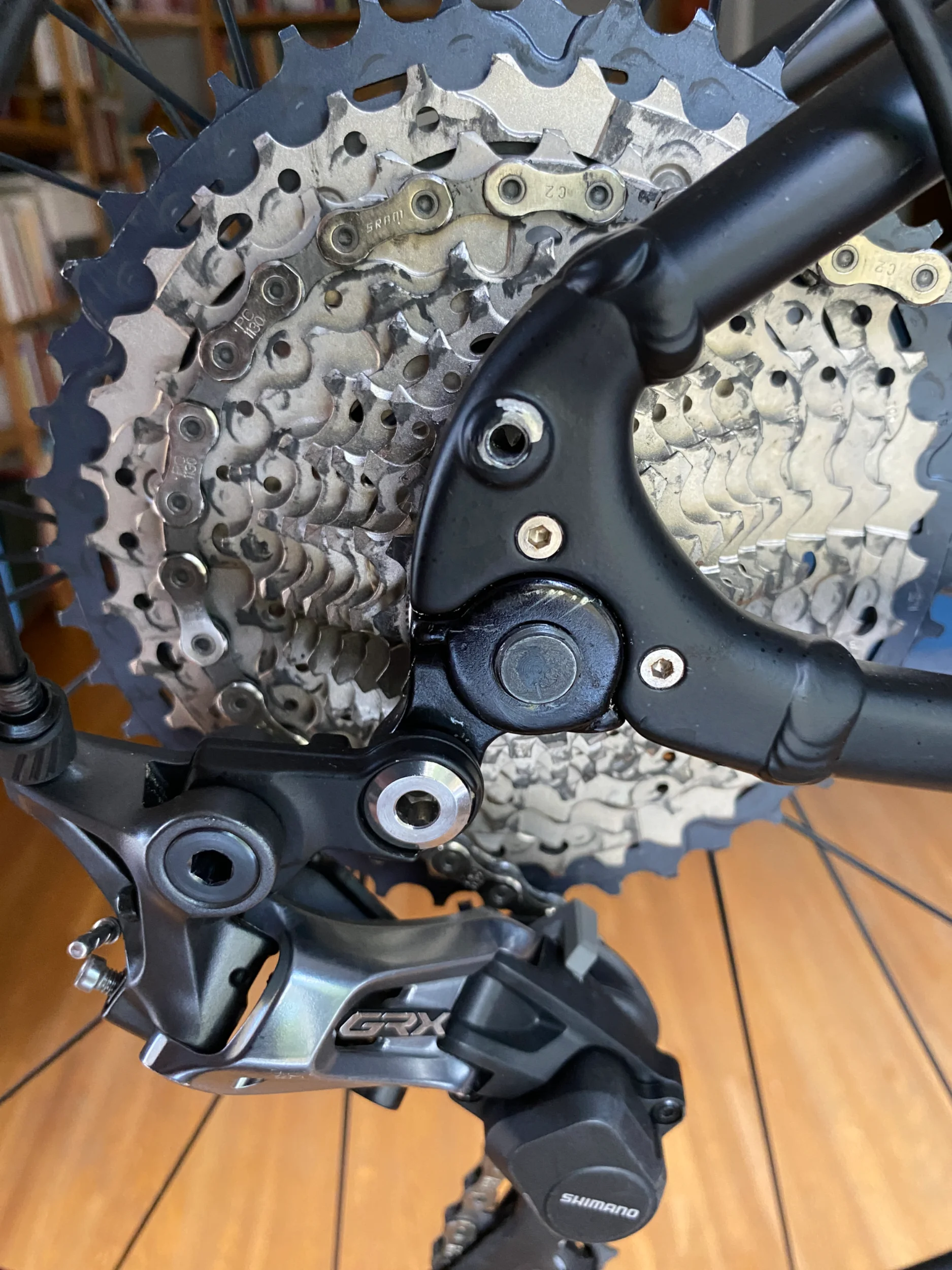

På min pendlarcykel har jag också skruvat fast pakethållare och skärmar i samma fäste på ramen. Jag kör med en Topeak Super Tourist DX (disc). Jag behöver disc-varianten för att bromsoket är placerat ovanpå sadelstaget, men det behöver du inte bry dig om. Har för andra cyklar också kollat på Tortec Tour.
Om du vill kunna ta bort pakethållaren enkelt ska Ortlieb Quick-Rack också funka med fästen i ramen, men har inte testat den själv och vet inte om det funkar att fästa skärmarna i samma skruvhål bakom fästet för pakethållaren:

N.B. att den där Ortlieb Quick-Rack även har en snabbskrotningsfunktion då skruvarna till pinnen till sadelklämman inte har gänglåsning och släpper efter ett tags användning...
