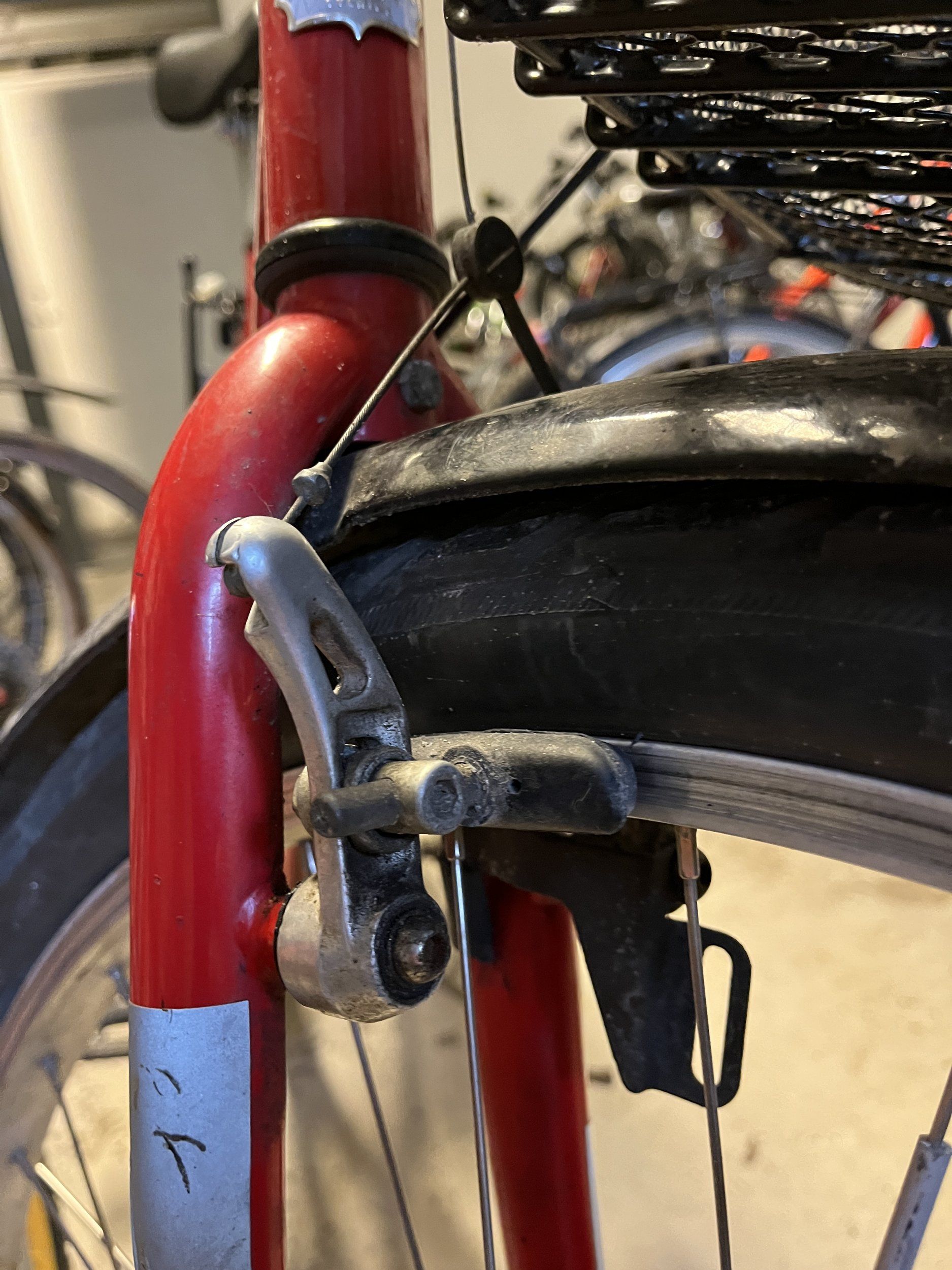

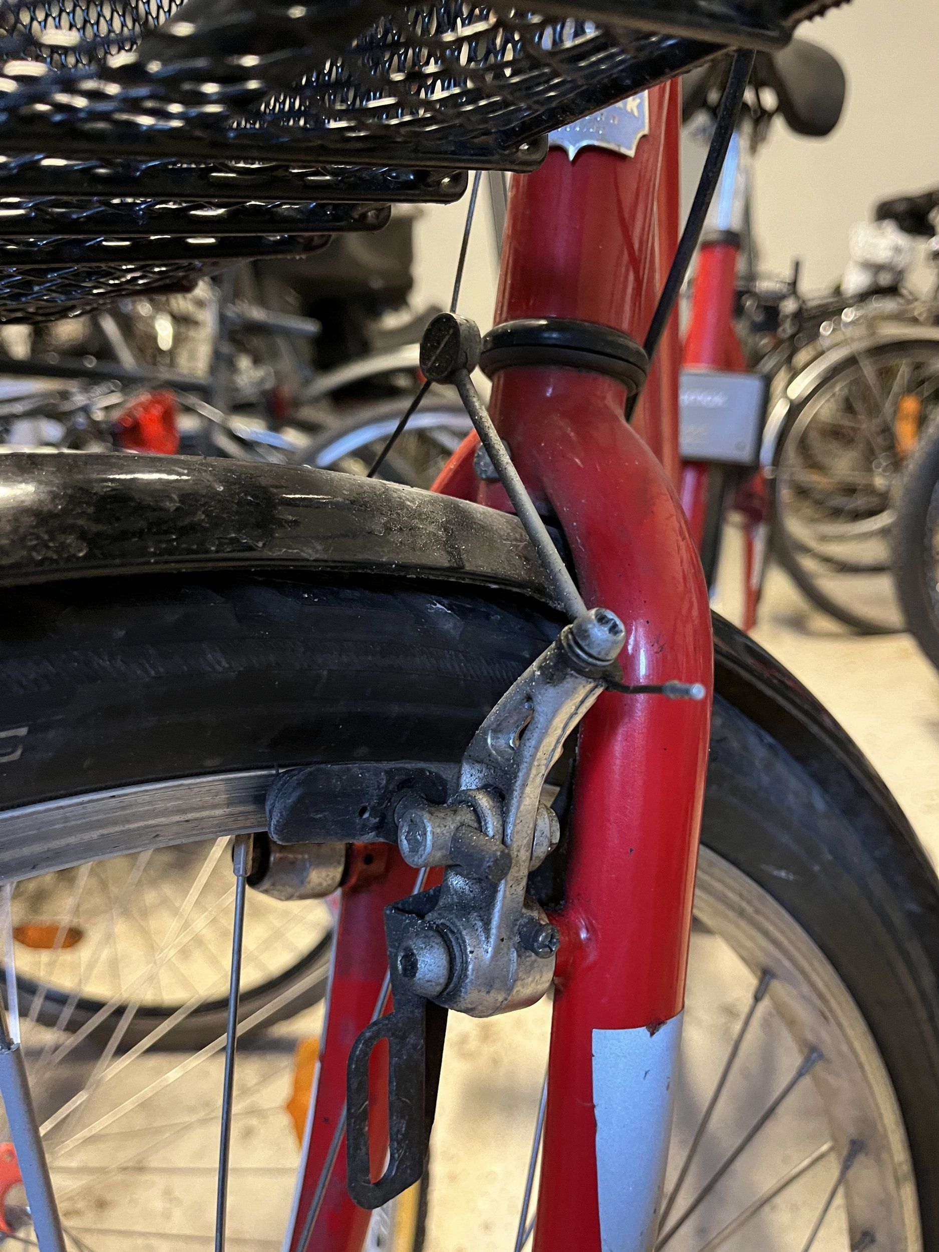

Hej,
Jag ska byta framdäck på min cykel. Hur kopplar jag ur fälgbromsen/-v-bromsen så att jag kan ta av hjulet?
Se bifogade bilder
Koppla ur fälgbroms
Kläm ihop bromsarmarna med en hand och kroka av vajern på höger sida (sett ifrån cykelns färdriktning). Om det är för tajt kan du skruva in justerskruven på handtaget eller släppa på vajern på vänstra sidan.
Koppla ur fälgbroms
Eftersom du ändå skall släppa ut luften ur slangen (eller däcket om det är slanglöst) så kan du göra det direkt. Sen kan du plocka ut hjul/däck utan att röra fälgbromsen.
