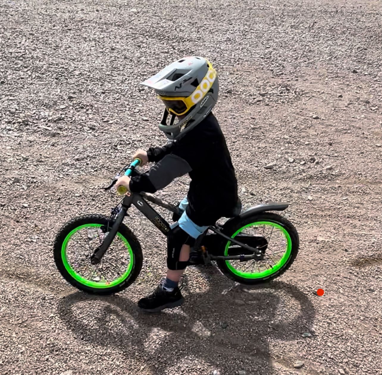

Bigfogar en bild på en av killarna med den cykeln de kör med idag.

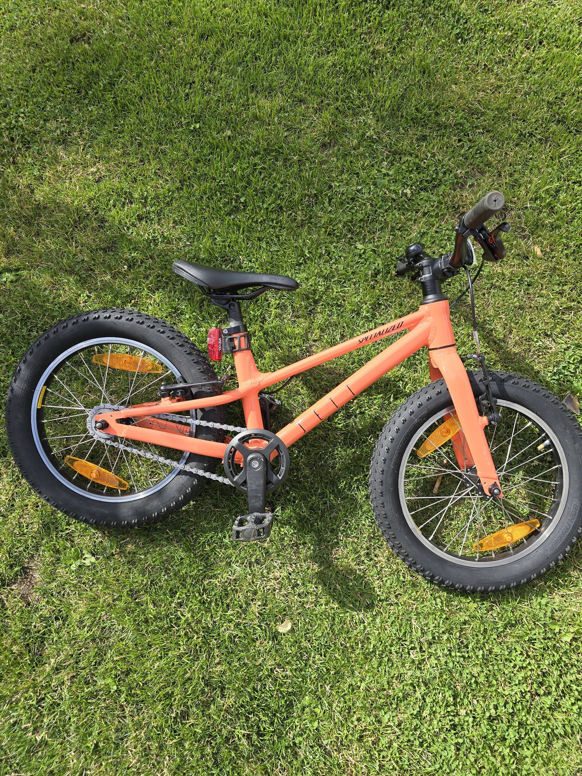

här en jett 16 körd i Kungsberget och diverse trails. Är just nu helt perfekt i storlek för sonen. Men till våren och 5 års dagen blir det en 20"
