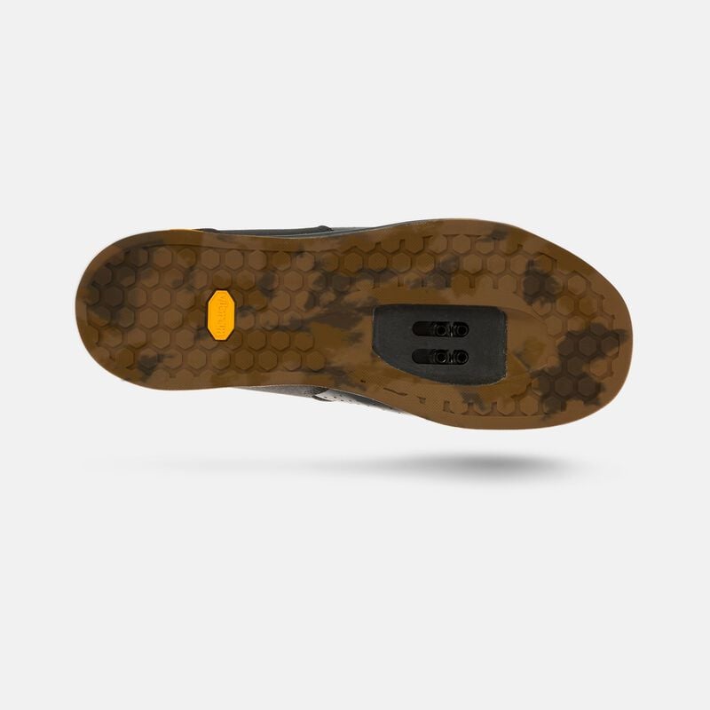

Jag tror inte att clipless pedaler med pins är en bra lösning, förutom om du kör med skor med mjuka sulor.
