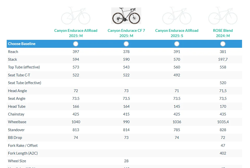

Som jag har skrivit tidigare i tråden så är geometrin den enskilt viktigaste faktorn och den ska styras av din kropp.
GRX400 är absolut tillräckligt bra. Jag skulle undvika Cues pga konstigt utbud av kassetter. De har enligt min uppfattning alldeles för stora steg mellan växlarna. Det är individuellt hur mycket man stör sig på det, men för mig är det störande vid både landsvägscykling (all typ inkl pendling) och gruscykling. Konkret så är effekten att jag antingen får ligga på en onaturligt hög kadens eller köra på en för tung växel, vilket inte funkar i längden. Du har stora steg idag, men till skillnad från @Eric Hjalmarsson tycker jag inte att du ska utgå från att det är rätt för dig. Testa istället en cykel med tätare kassett. Det är svårt att veta vad man gillar utan att ha testat de olika alternativen.

Betr geometri så verkar Endurace allroad vara mkt längre än den vanliga Endurace. Det gör mig mkt tveksam till den. Övriga alt går det inte att snabbt hitta uppgifter för. LTD:n är troligen okej.

Glömde att skriva att Rose blend har en snäll geo. Om du inte vet att du vill ha och din kropp klarar en lång och utsträckt sittposition skulle jag inte välja en cykel med en aggressiv sittposition. Det verkar Allroad ha.
Bifogar lite geomått. Jfr tex Canyons olika modeller.
