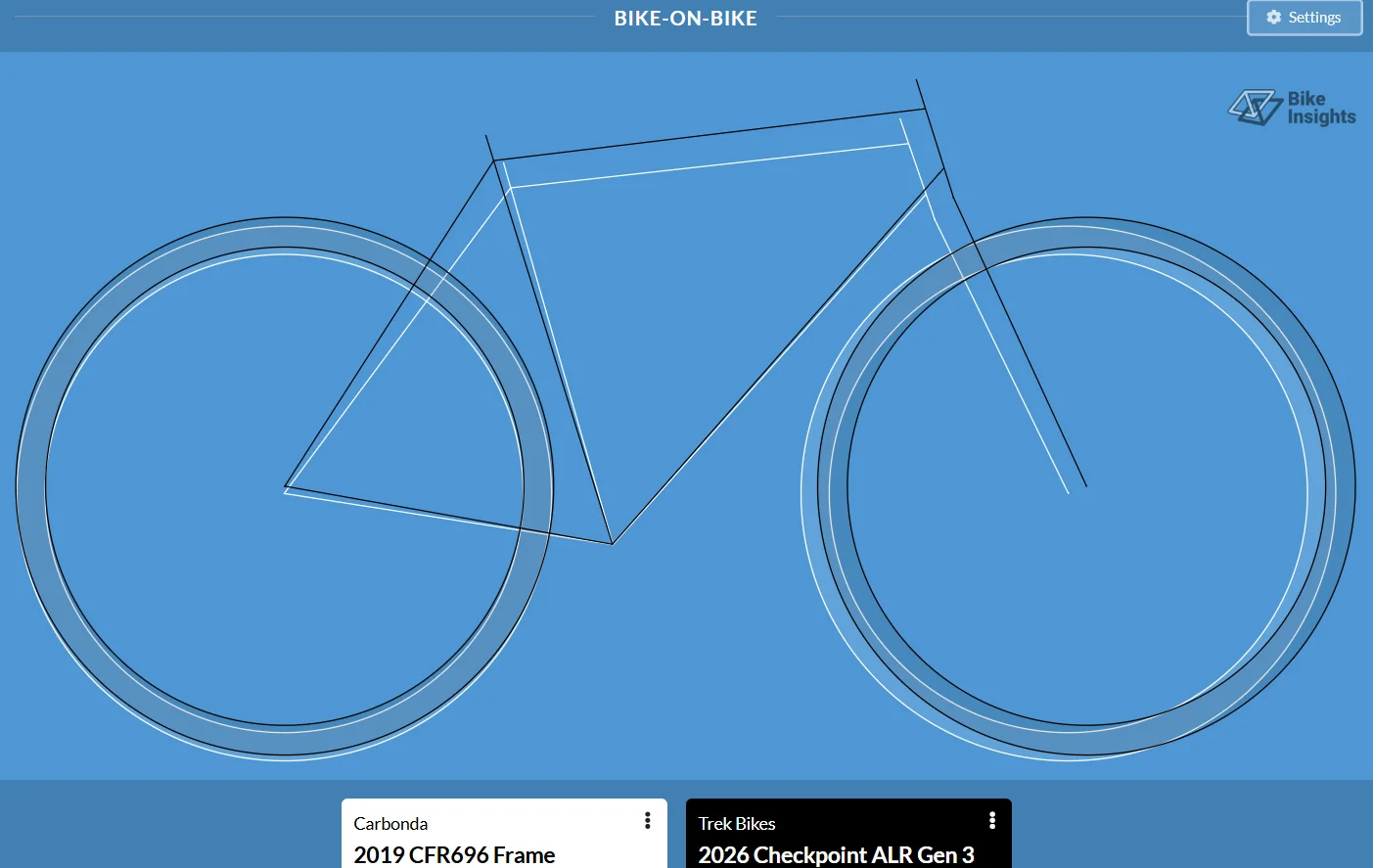

En snabb jämörelse med min Carbonda i strl 52 (jag är ca 176 med 81 innermått). Treken i ML är ca 5 cm högre och 5 cm längre.

Tycker Treks cyklar överlag verkar stora fast någon med en Checkpoint kanske vet något jag inte vet. Nu är min cykel kanske lite i det kortaste laget men Checkpoint i strl M är 30mm högre, 30mm längre ETT och 16mm längre reach än min. Det hade man nog klarat med en 80 styrstam istället för 100 exempelvis men det hade ändå inte blivit mycket sadelutstick. Jag sitter på ca 88 cm från pedalen mätt och har 15 cm sadelutstick
