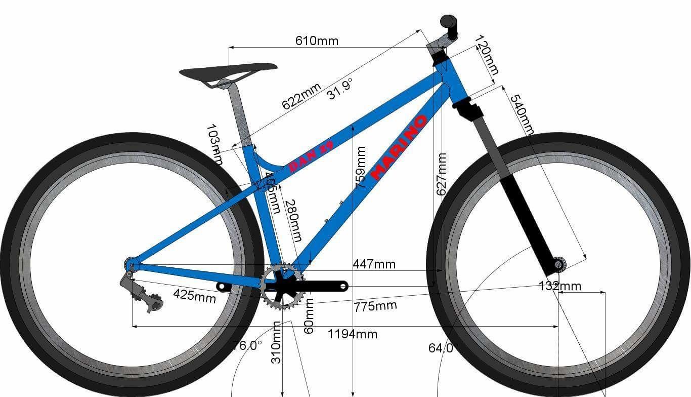

Så här är hon på min Jofa har lite flatare vinkar? detta är modern geo jag visste eller trodde jag visste vad jag ville ha å det visade sig att jag hade helt rätt men då har du nåt att jämföra vad vi kör på å detta är en 29 a med 140 mm fram?
Verkar fin :) pipedream moxie såg ju frän ut iaf heh
finns det inga försäljare av dessa cyklar i sverige så man kan sitta på dem ? :D

Fastna lite för Bird Zero AM2, men kanske kan beställa en i stål av en custom svetsare? ;)
Det enda är ju att jag snöat in på 29". Men det kanske går trolla till en likvärdig i 29", för mig som inte är geo-expert ser den ju rätt lik ut din ovanför men vad vet jag några mm hit och dit kanske är det som gör skillnanden hehe
