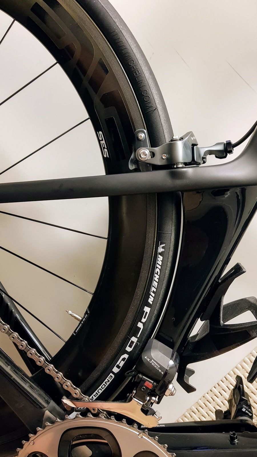

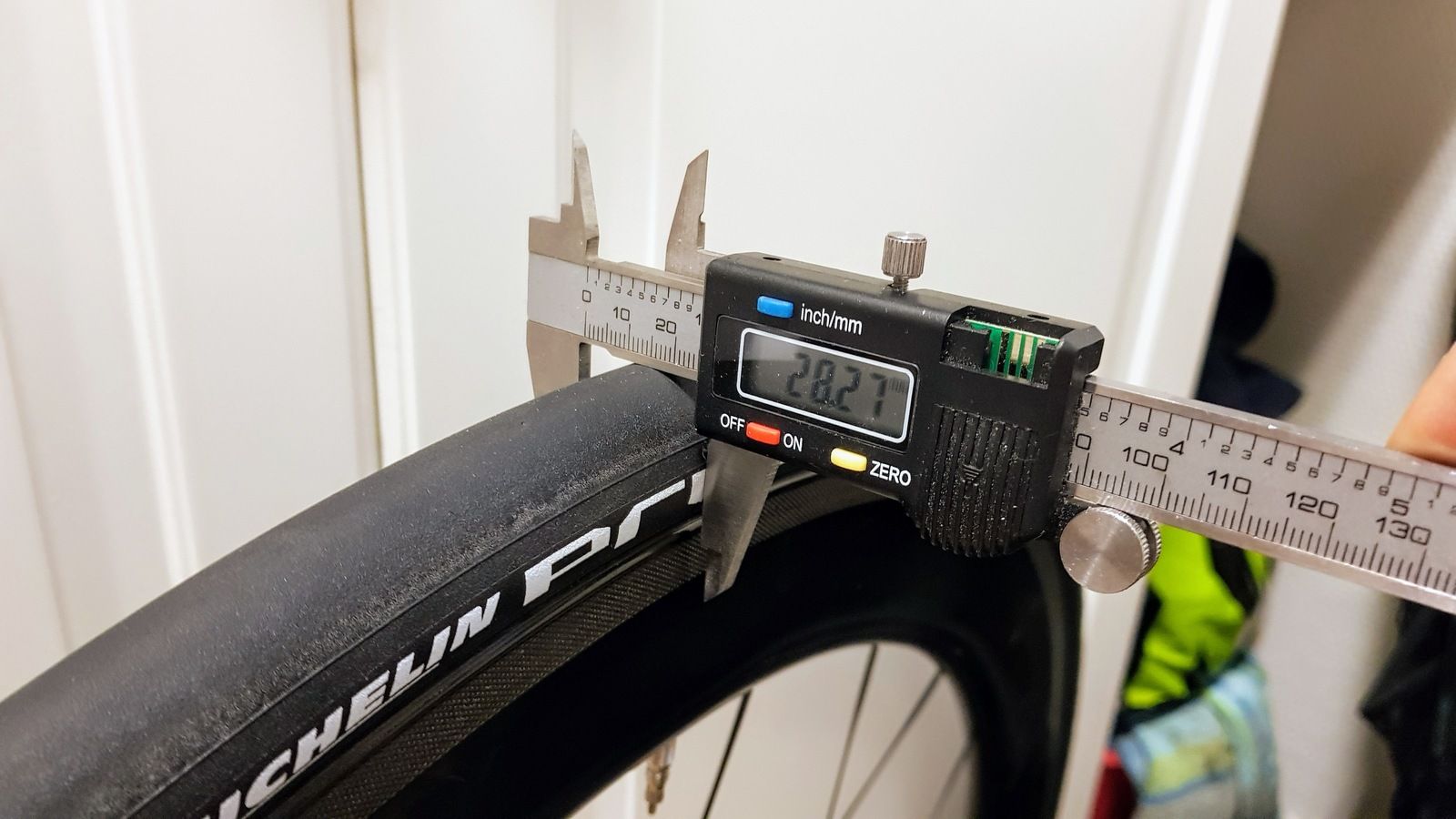

Det som har betydelse är hur mycket däcken växer på fälg X och inte specad bredd. Skiljer mycket mellan märken och modeller där GP4KS2 växer absurt mycket.
Aeroad med ENVE SES 4.5 kanttråd
28mm Michelin Pro 4 Endurance V2 6 Bar
Michelin Power Competition 25mm hamnar på 27,6mm.
Runt 28mm är nog gränsen på vad jag vågar köra. Tycker det är mer än tillräckligt. Katusha och Movistar kör ju Paris Roubaix på 28mm tub så nog räcker det för mig.

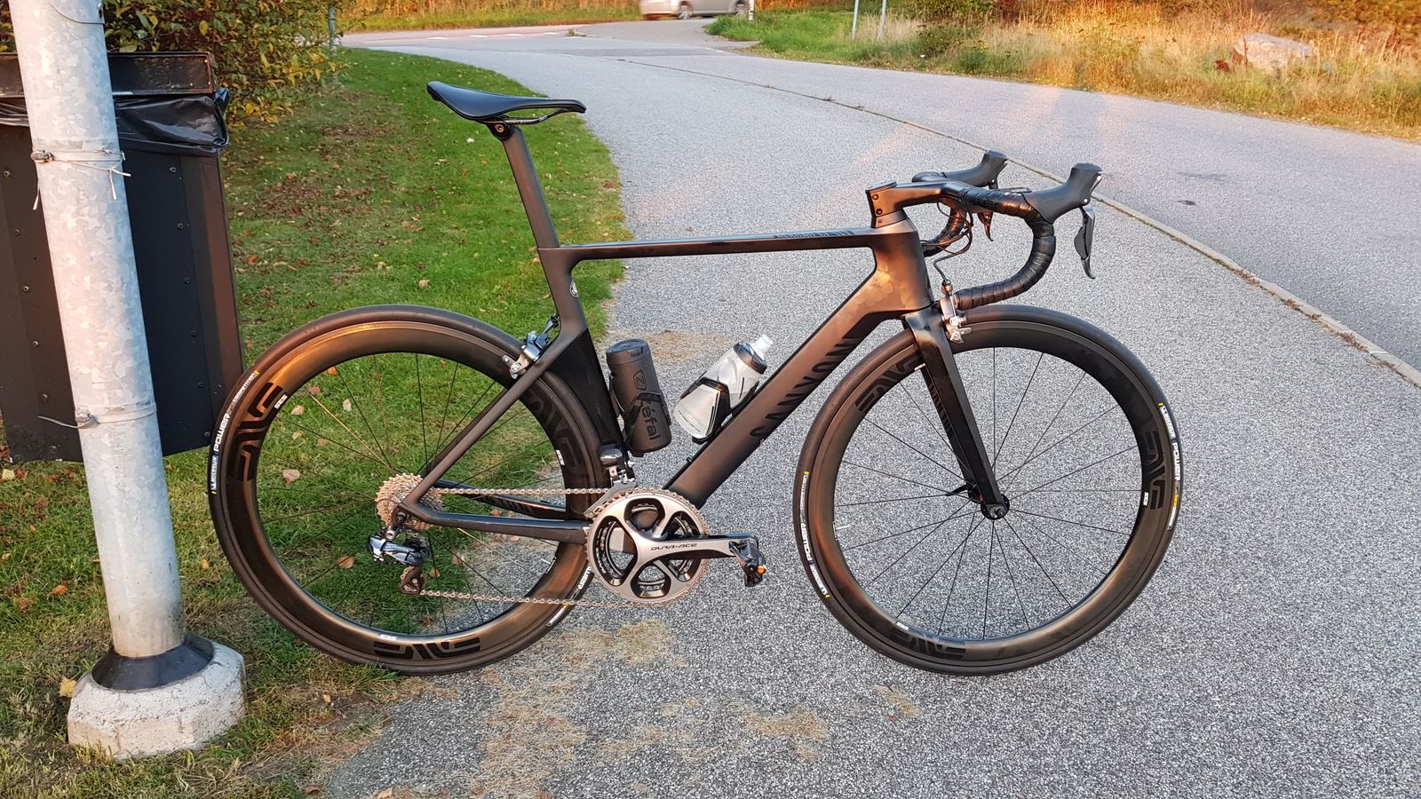

Jag kör medium Aeroad utan spacers istället för en small med spacers. Tycker det ser bättre ut så. Är 178cm. Kanske att en small hade fungerat men jag är ganska nöjd att det blev en medium ändå för lite över 2 år sen. Svårt att säga vad som passar men allt beror ju på förhållandet mellan överkropp/armar/ben. Jag är av normala proportioner tippar jag.
Aeroaden är lång och ganska utsträckt i geometrin jämfört men dom flesta ramar. Jag har ingen extrem position men har fått jobba lite för att bli tillräckligt vig så hojen känns naturlig att sitta på i alla situationer.
Oavsett vad du väljer så blir det riktigt bra så snöa inte in dig på små tekniska skillnader som du troligtvis inte märker i av. Nästan alla nya finare ramar är väldigt bra och skillnaderna du upplever har oftast mer att göra med komponenter, däck, däcktryck m.m.

calleking sa:
Grymt snygg hoj! Om det blir en Aeroad är det mattsvart som gäller för mig med.

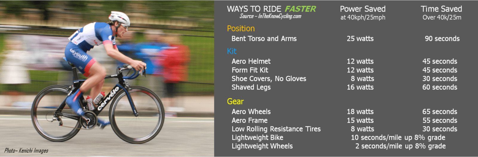

Om man ska gå efter nedanstående så kan man lika gärna spara 50 000kr och raka benen istället för att köpa aero-ram. :-) Sedan kan man skippa aero-hjulen också och köpa ny hjälm istället...
Köpråd: Merckx EM525 vs. Canyon Aeroad
Jo, att man själv står för 70-80% av luftmotståndet är ju ingen nyhet.
Men det är ju roligare med dyra hjul än en storlek för liten hoj och grislång styrtapp :-)
