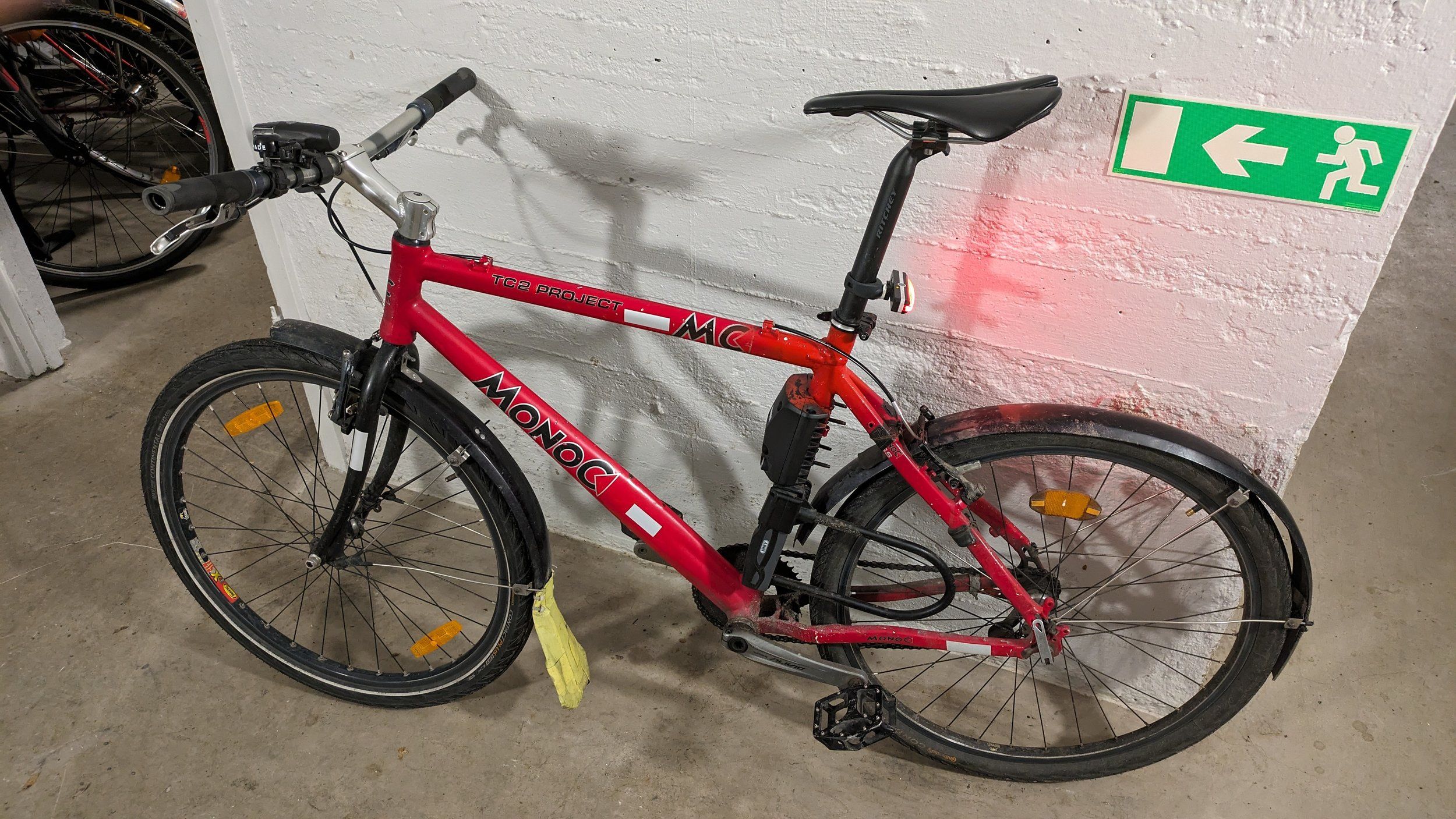

Hej,
Jag skulle vilja ha lite köpråd, eller råd generellt om en ny single speed.
Jag har kört single speed de senaste 20 åren eller så. Jag har haft två cyklar, båda egenkonverterade MTB. 42/16 T, spacers till kassetbodyn bak, kedjespännare, osv.
Nu har ramen spruckit på min nuvarande, för andra gången, och jag känner att det nog är dags för en ny cykel eller ram. Lite ambivalent dock - det är ju "bara" ramen som spruckit och jag har hyfsade komponenter på cykeln i övrigt så det känns på ett sätt onödigt att köpa en komplett cykel. Men ss-ramar växer inte direkt på träd, och är ganska dyra (hittade en för 1500 men det luktar lite för bra...).
I och med att jag kört med konverterade MTB:er så har jag som sagt kört med kedjespännare, vilket är lite störigt. De bråkar alltid efter ett tag, kedjan hoppar eller skippar i alla fall ibland, trots rak kedjelinje, osv. I perioder har allt funkat perfekt och i perioder har det bråkat. I vilket fall så tänker jag att en ram/cykel med vertikala drop-outs vore bra, för att slippa spännare. Jag kommer ändå aldrig att köra med växlar igen.
Det finns förstås en massa alternativ - bygga egen från gamla delar eller nya delar eller köpa ny. Just nu lutar det mot att köpa en komplett cykel, då jag inte orkar mecket och kan ha otur med kedjelinjer och annat. Har tröttnat på sånt...

PS. Bifogar bild på min nuvarande, min gamla älskling och fuskbygge som har delar från minst två cyklar ?
    725.8 KB · Besök: 246
