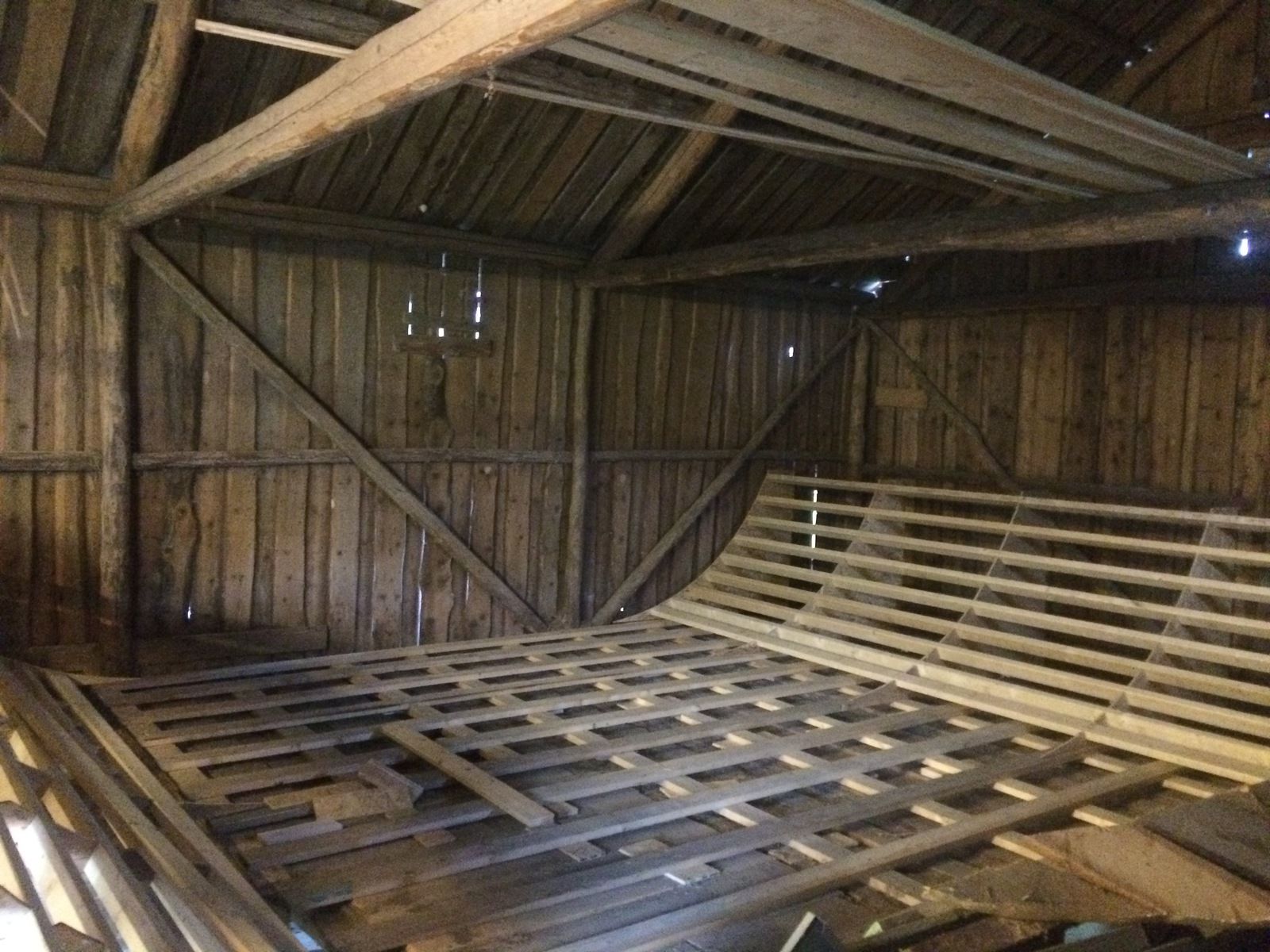

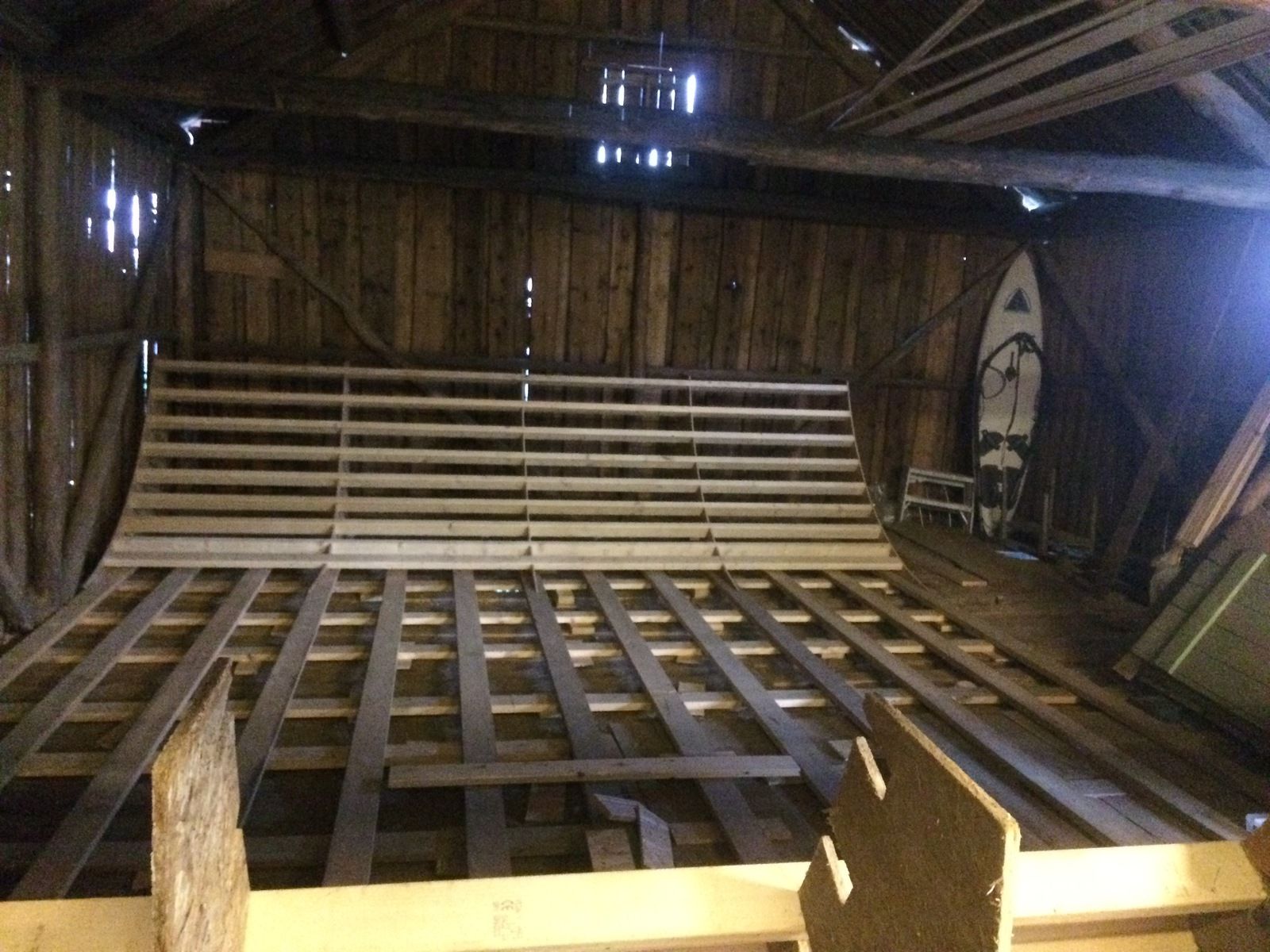

jag håller på och bygger en miniramp i ladan och på sikt kan det nog bli en lite dirt på utsidan också.

Jag ber ytterst om ursäkt för min obetänksamhet! Här kommer lite bilder på projektet
    298.3 KB · Besök: 26
    281.2 KB · Besök: 23

Jäklar vad ballt. Jag drömmer också om att bygga en parklada. :)
