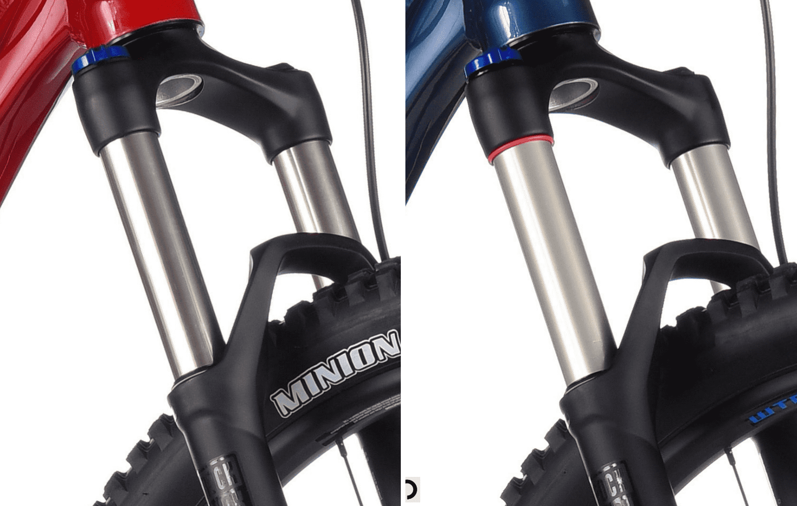

Vet inte om/vad det är för skillnad på gafflarna. Vet inte om det är stålrör på Recon RL och aluminium på Recon Gold RL. Uppgifterna går isär och det har varierat från år till år från RockShox. Någon som vet och har testat om rören på sin 29 VR är magnetiska eller inte? Alu är lättare än stål, kanske skiljer 200 gram på en gaffel?
    283.5 KB · Besök: 97
[Köpråd] Trailcykel kring 10 000 kr för Nickspåret/Kärsön/Hellas
Den röda är dock mycket snyggare! ;-) VR-modellen är lite mer volvo 740 i färgsättningen, inget fel men det, folkligt och tryggt men föga spännande... Och rött går ju fortare!

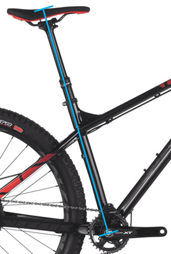

Vi pratar Sentier 29 eller? Avstånd till styret bestämmer du med styrstammen.
Vill du kunna köra med dropper stolpe? I så fall är längden på sadelröret relevant.
Räkna med att en 150 mm dropper inkl. sadeln adderar 255 mm till längden på sadelröret.
Large 483+255=738 mm sadelhöjd, XL 520-255=775 mm sadelhöjd.
Med en 125 mm dropper blir sadelhöjden förstås 25 mm lägre.
Hur högt sitter du när du har sadeln på högsta position för effektivt trampande? Mät Din sadelhöjd på valfri cykel.

Recon Gold RL har aluminiumrör.
Angående gaffeln, står exakt samma spec på båda gafflarna när man kollar på cyklarna på CRC:
"130mm travel, Solo Air spring, Motion Control RL Damper, External Rebound adjuster, Ø32mm Steel Stanchions – Nickel coating, tapered aluminium steerer, Boost 15x110mm axle, 51mm offset, Maxle Stealth"
I största allmänhet eller just den gaffeln som levereras med Sentier 29 VR?
Den som levereras på Sentier vet jag då jag har en.
Allmänt vågar jag inte svara på.
Bra, tack :)
Du har alltså testat med en magnet eller liknande? Är det årets modell av Sentier (+/29) VR?
Årets modell av Sentier VR+. Provade faktiskt med magnet då jag läst på Wiggles sida att det skulle vara stål men tyckte att benen såg ut att vara anodiserade.
