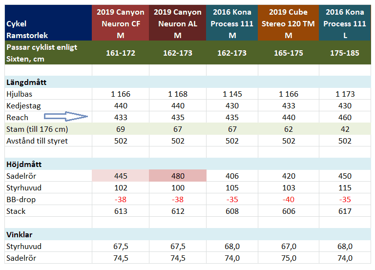

Ärligt talat vet jag inte vad provcykling skulle ge heller. Jag är för ringrostig för att kunna göra någon vettig bedömning av vad jag vill ha eller inte.
köpråd

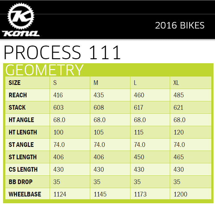

Den verkar bara finnas kvar i stl. Medium, eller? Den är kanske i kortaste laget, jag hade nog velat sätta dig på stl Large med 40-45 mm styrstam.
    8 KB · Besök: 47

Om du tror att Large är för stor, tror du samtidigt att Medium är för liten? Söker du en storlek mellan M och L Bokstaven är rätt ointressant, koncentrera dig på cykelns faktiska mått.
Process 111 är en snäll stigcykel med 120 mm gaffel och 111 mm slag bak.
Jag orkar inte googla fram måtten på Airdrop Edit v2 som du länkar. Men det verkar vara en helt annan typ av cykel, en Enduro för större berg än "högdalstopparna samt närliggande skogar" med sin 160 mm Lyrik framgaffel och 150 mm fjädring bak. Känns det som rätt cykeltyp?

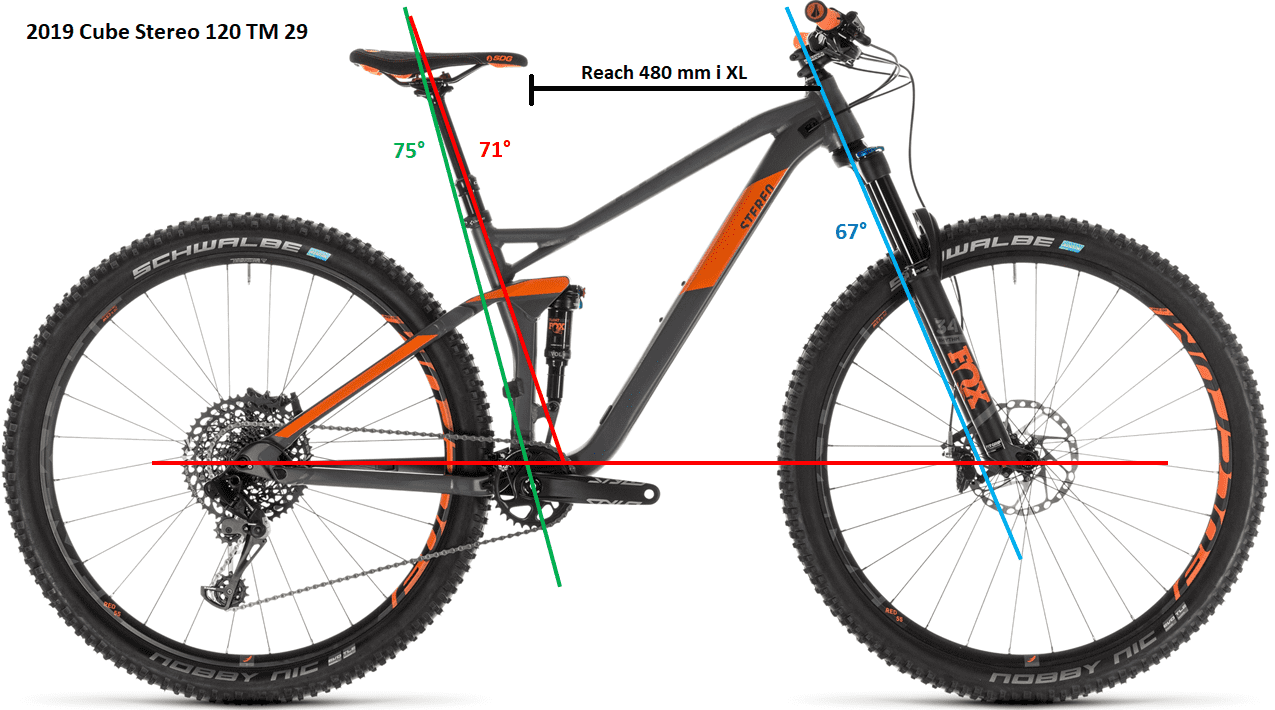

2019 Cube Stereo 120 TM 29 i storlek Medium (18") är lite längre än Kona M men lite kortare än Kona L. Med 60 mm lång styrstam passar den dig. Den har 130 mm slagländ fram och 120 mm bak och är modern: boost axlar fram/bak, GX Eagle 12-vxl drivlina med 10-50T kassett, Shimano XT 4-kolvsbromsar fram och 2-kolv bak, fina däck. En bra cykel.
https://www.cube.eu/uk/2019/bikes/m...tereo/cube-stereo-120-tm-29-greynorange-2019/ och https://www.bike-discount.de/en/buy...orange-774804?currency=1&delivery_country=171

Cube som tipsas om ovan finns i vettig Medium-storlek och har rätt prylar från fabrik. Det är ofta billigast att köpa rätt från början ;)
    148.5 KB · Besök: 99
