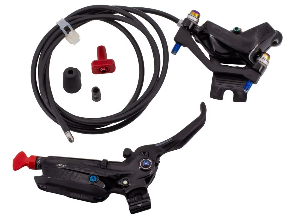

köpt ny bakbroms... Har jag allt jag behöver? (sram code rsc)
scott730plus

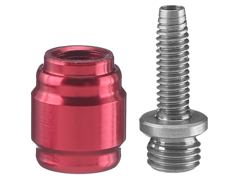

    37.6 KB · Besök: 262
Jag vet inte vad det röda är men det är inte en olive. Gissar att det röda också inte följer med.
Det hade varit bra att direkt beställa med en olive och insertpin, nu blir det dyrare. Om du inte behöver korta slangen kan du prova att återmontera med samma olive och insertpin, det funkar ofta.
Har du en luftningskit? Det behövs ofta en luftning efter montering.

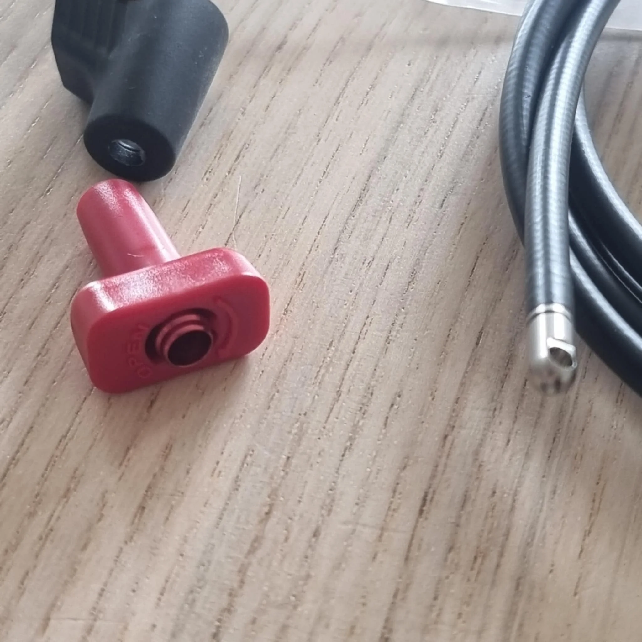

Det röda ”T” på bilden är ett verktyg för att montera en oliv och i verktyget sitter det en röd oliv.
När det står att det inte ingår skulle jag beställt det extra. Bra att ha om det inte skulle behövas nu vid monteringen.
Knepig att det står att det ingår fast det faktiskt ingår en? Jag tycker det ser ut som en oliv där i.
Men jag kanske missar nåt?
Så då verkar bara den där insertpin behövas...
Yes har luftningskit.... Jo allt på bilden är med. Har fått hem det.
Och riskera frakt på det som saknas? Beställ några av var
Edit. Om grejorna är hemma så kolla? Låter ju otroligt att oliv är med m inte stift
Okej.. Ah men hur det än är så antar jag att slangen kommer vara för lång så kommer behöva kapa den och då står jag där med en oliv men en redan använd insertpin ändårå hehe. typiskt.
    195.7 KB · Besök: 55
Om man kan drar ut pinnen utan att skada den kan man återanvända den. Har funkat för mig på Magura.
