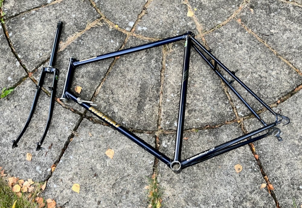

Jag cyklar på en Nishiki Continental från 1983 till och från jobbet (ca 7mil/v) och ibland på kortare turer. Väldigt trivsam cykel :) Den har 622-hjul, 35-37mm däck, mafac canti fälgbroms och 2x9.
Nu behöver den nya hjul och jag hittar inget lagom vettigt att köpa? Har någon tips? Eller måste jag köpa från Tyskland? Isf varifrån och vad?
Sen jag fick den (här på happy för typ 7 år sedan) har jag cyklat på hjulen som följde med. Ett par 105 nav med Mavic CXP23 fälgar (ERD 598, dock onödigt smala fälgar för 35-37mm däck). Hittar jag fälgar som går att byta utan att byta ekrar är jag ganska säker att jag klarar det själv. De har jag ivartfall gjort med 3 hjul tidigare. De dumma är att jag inte hittar några lagom bra fälgar med ERD 598. Jag tittade på Ryde Zac 19 (ERD 604) och Ryde Zac 2000 (ERD 595).
Vem har tips? Tack på förhand!

snygg ram!
1,5 mm för långa ekrar med zac2000 hade jag inte tvekat på att testa, kanske med sapim double square-nipplar som har längre gängor upp i inre fyrkanten så att säga.
annars har bombsäkra ryde big bull erd 596, stabil bredd och grymt bett i bromsbanan.
