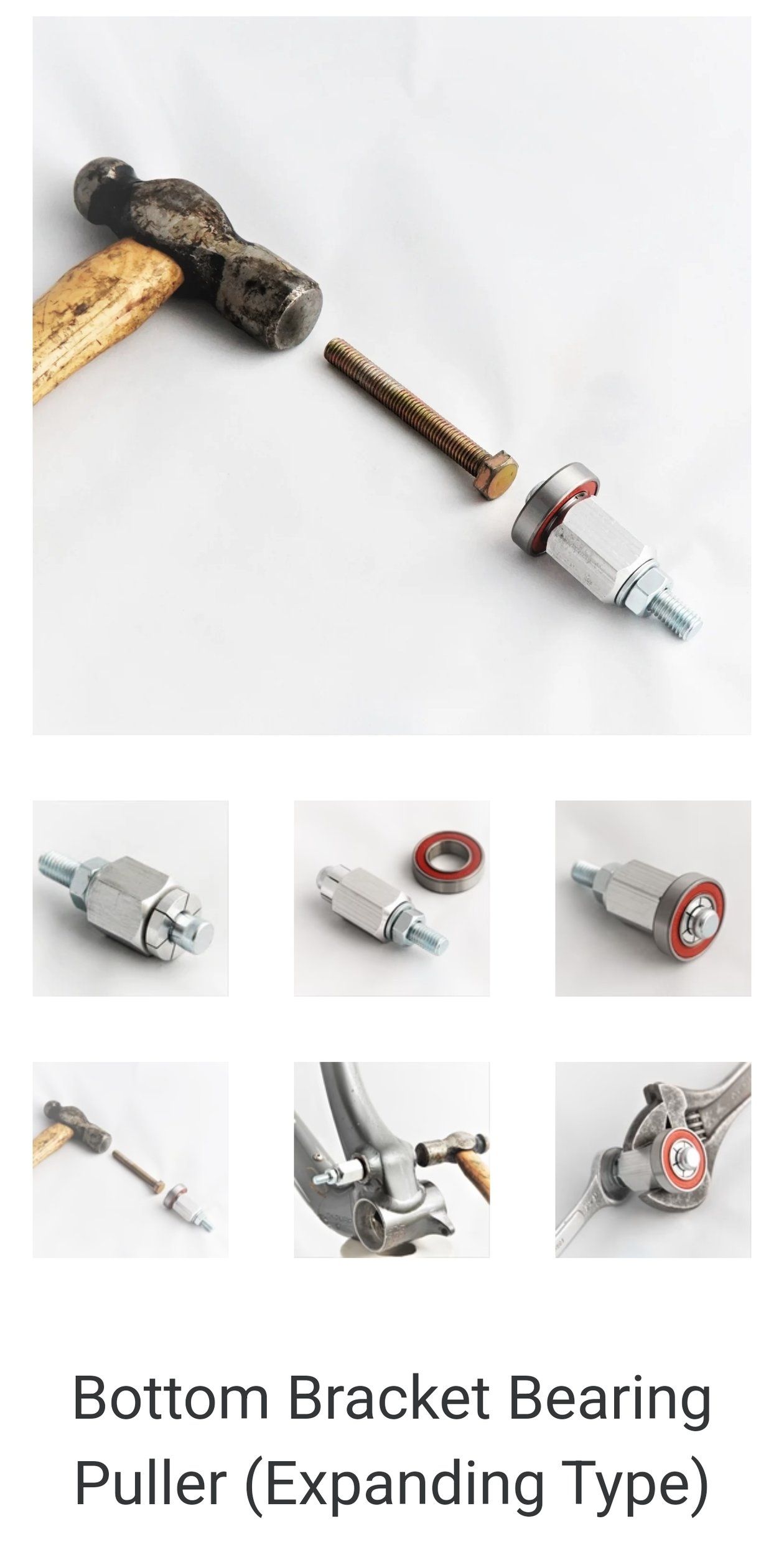

Har beställt hem två såna här i två olika storlekar (se bild). Får se om det funkar annars kommer jag väl testa köpa hem ett set från amazon med flera olika expanderbultar. Mitt största problem nu är att få av den jävla låsringen i bodyn? Det är väldigt små hål i ringen men ska testa att fila ner den låsringstången jag har.
Den tror jag på! ?
Hör gärna av dig om den funkar fint isf blir det nog ett köp av sådana här med

Den tror jag på! ?

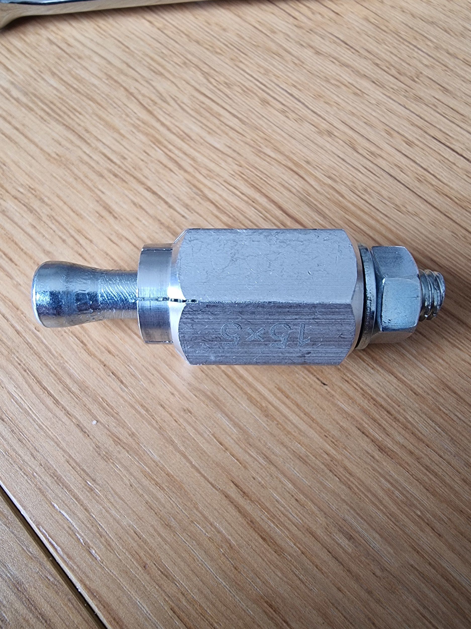

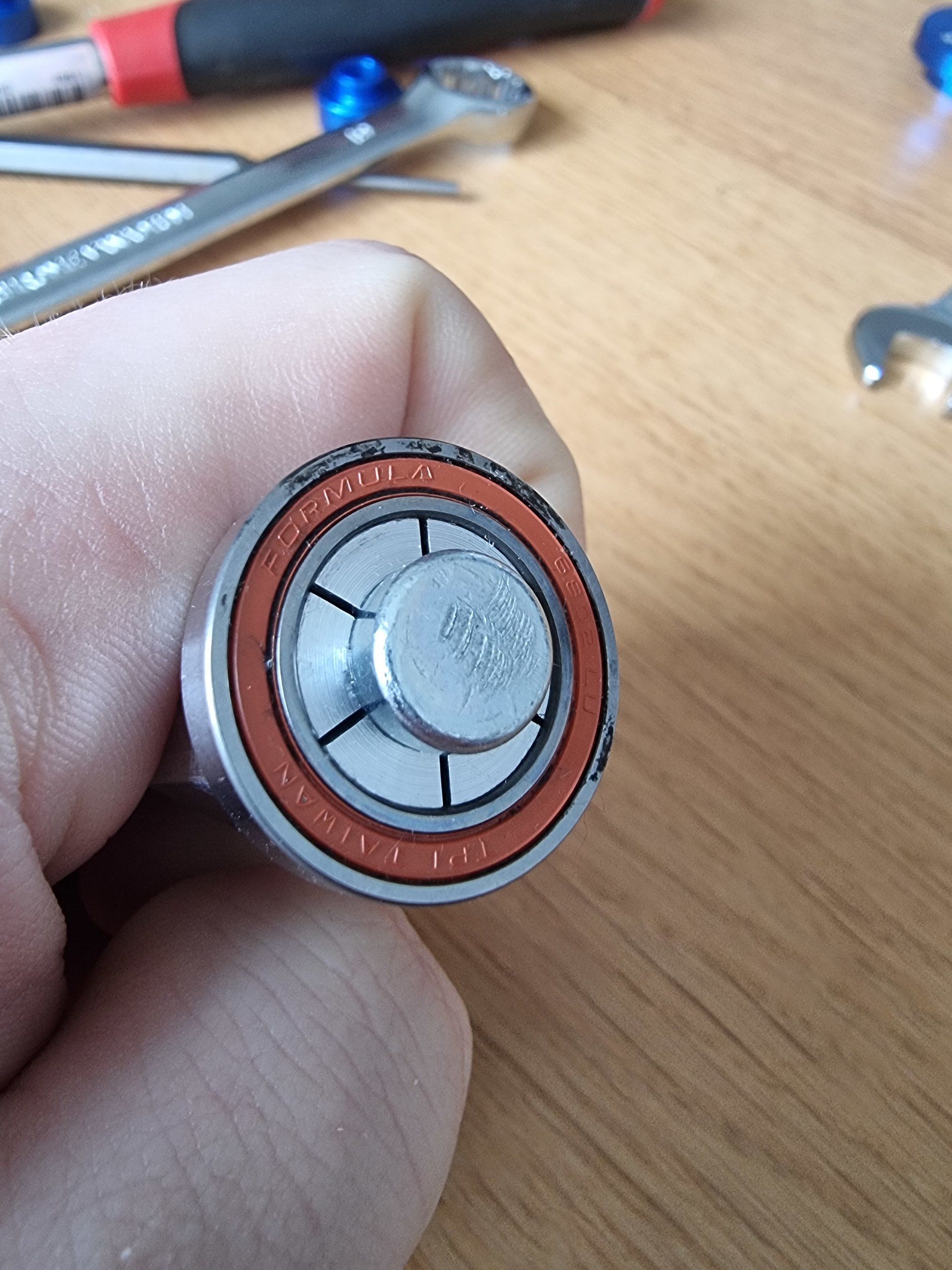

Nu har jag äntligen efter lång väntan fått hem allt jag beställt och provat det. Måste säga att det gick väldigt bra att få loss lagren med expanderbulten från Bearing Pro Tools! Skruvade helt enkelt bara fast bulten i lagret som satt i bodyn sen satte jag ett don mot bulten och bankade ut det. Lagret kom ut rakt och fint. Kändes som att den satte sig fast hårt och ordentligt i lagret? metallen som bulten är gjord av är nog lite mjuk för det blev märken direkt när jag började slå med donet men ser inte det själv som något problem. Rekommenderas!
