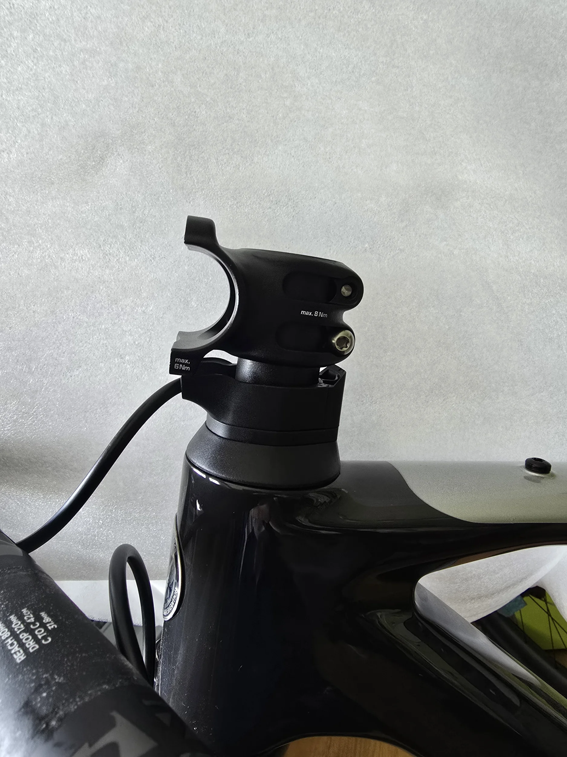

Har en gravel med dämpargaffel som har en 70mm 1 1/4 styrstam på men jag ska ha en kortare. 1 1/4 styrstammar är tyvärr väldigt dyra och ovanliga. Jag köpte en på 30mm och tyvärr funkar det inte pga integrerade kablar. Har ni några tips hur jag kan få denna kombo att fungera? En 3D skrivare har jag inte tillgång till. Ska mejla tillverkaren också (Ghost) men tror inte de kommer kunna hjälpa.
Vill korta reachen med hjälp av ny styrstam då styret redan har ett relativt kort reach på 80 mm. Egentligen tänkte jag byta både styrstam och styre.
30mm med glapp:

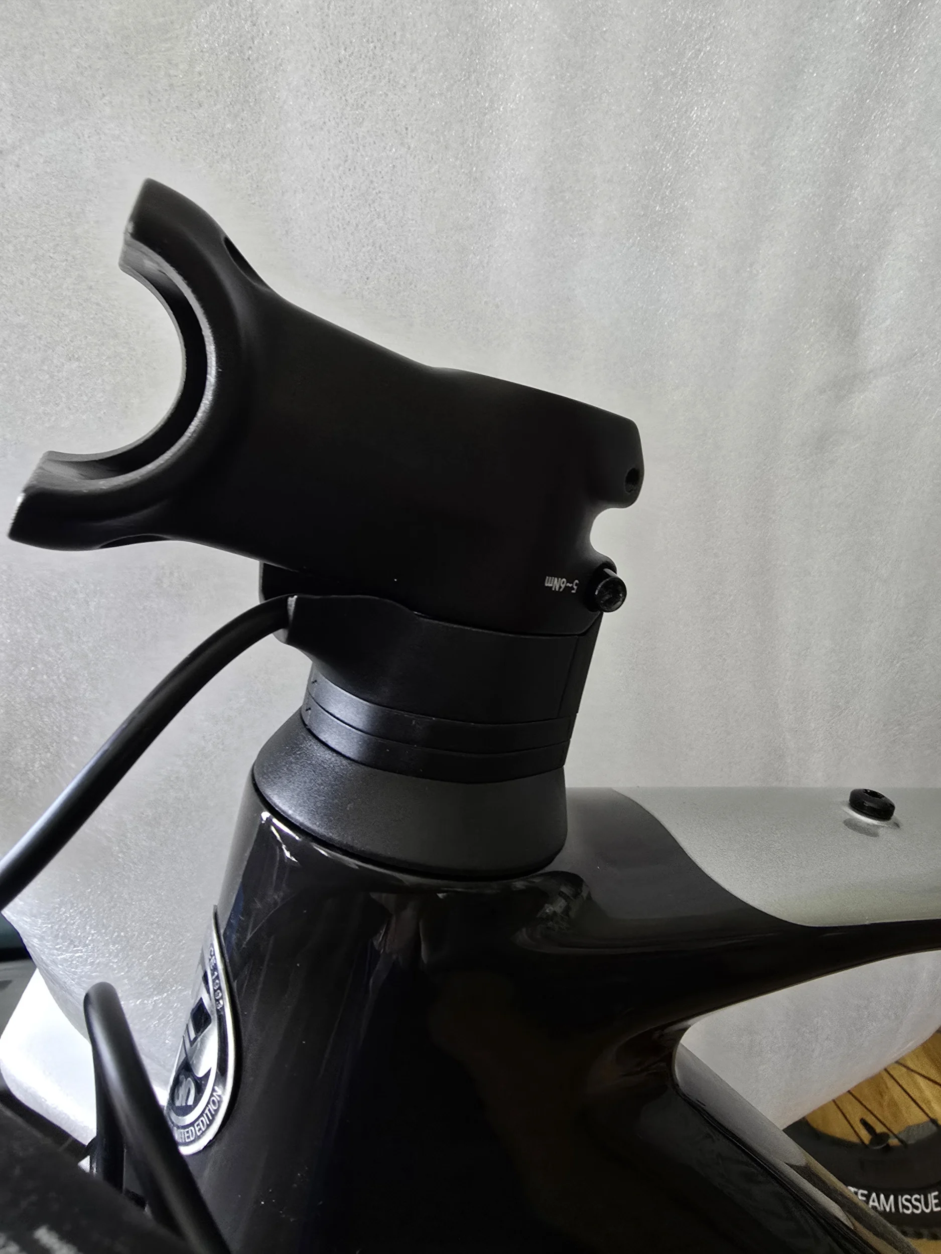

70mm som sitter på utan glapp:

En 50 mm stam borde passa. Giant har, men inte på lager hos Bike24.
Sen är 80 mm reach lång, inte kort. Pro har gravel styre med 65 mm reach.
