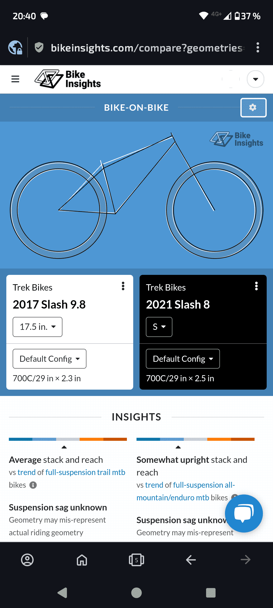

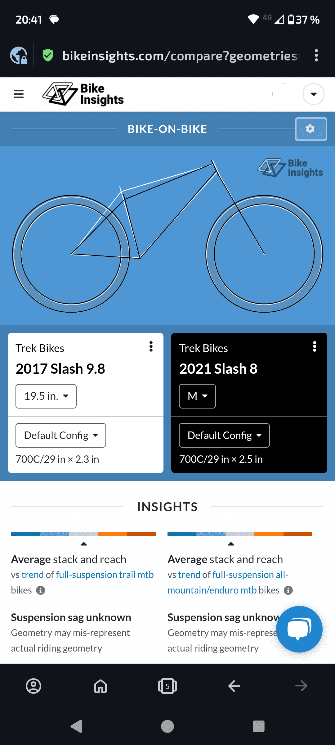

Rätt likt en 2021 slash i S el M beronde på vad en M/L är
    84.5 KB · Besök: 74
    82.7 KB · Besök: 69
