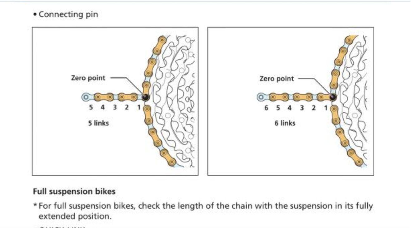

Bytte precis min bakväxel från en xt long cage till en xtr medium cage, båda 12s, kassett 10-45 vilket medium ska fixa.
Kollade shimanos dealer manual för kedjelängd o där står inget om cagelängd, bara bilden i slutet av inlägget.
Mitt lilla problem är att med 5 länkar + snabblås kan jag inte ratta b-skruven så växeln hamnar så nära största drevet jag vill, utan att jag tappar kedjespänning på minsta drevet.
Problem? Tja, tycker det kunde växla aningen bättre o surt att inte kunna ratta b-skruven för att optimera avståndet. Kortare kedja skulle lösa det men då frångår man manualen och har för mig jag läst det ska va samma längd oavsett cagelängd. Det skiljer ungefär två kedjelänkar i cagelängd mellan long o medium.
