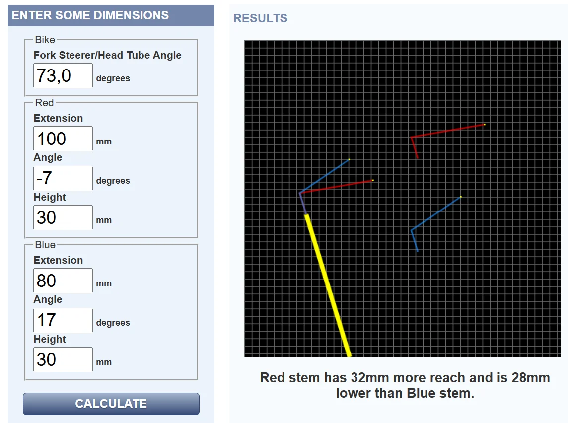

Ett bra online verktyg för att jmf vilken skillnad olika styrstammar ger är
Så här kan skillnaden bli genom att byta
från 100mm, -7°
till 80mm, +17°
Rose säljer 80mm 17° styrstam för under 250 SEK, en hel del billigare än en ny cykel
Men som andra redan har skrivit skulle jag inte ändra mer än max 2cm (ned till 80mm alltså)
