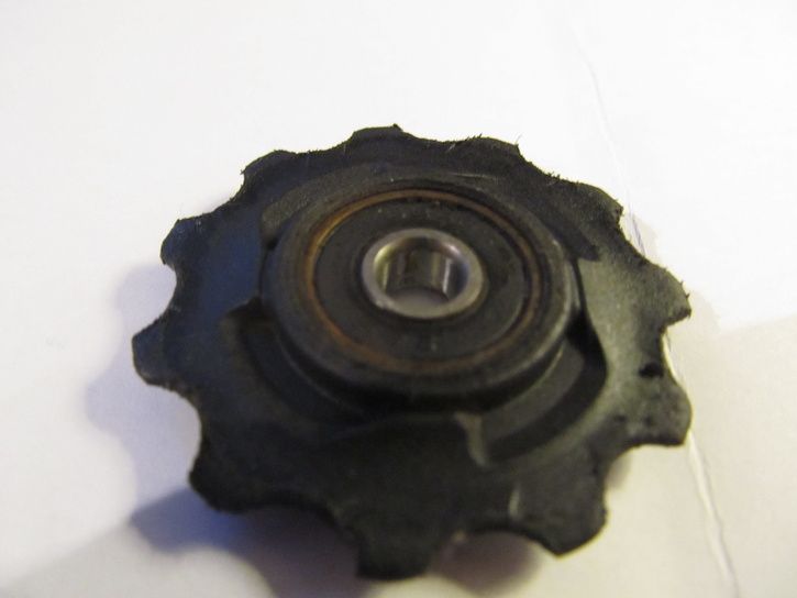

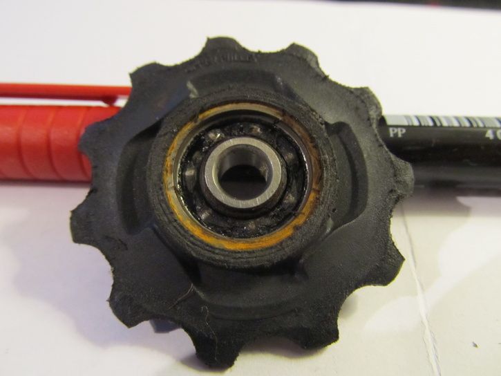

Köpte en SRAM X9 Type 2.1 för ca 2 månader sen och har kört på med den sen dess. Ikväll när jag skulle justera växlarna så tyckte jag att det gick väldigt trögt att trampa.
Visade sig att lagret i den övre rulltrissan hade fryst totalt och de krävdes rejäla mängder rostlösare och en del våld för att få det att rotera igen...

[Det är meningen att de där fickorna på trissan ska hålla grovrent, men för mycket kedjesmörja och riktig geggigt gör ju att de inte klarar det. Men lagret läcker bara mellan innerring och tätning så skiten ska komma riktigt långt in i kedjespännaren innan skiten har e chans att krypa in.]

Japp, bara att pilla bort tätningarna och blåsa rent med tryckluft en gång var 4 vecka.

Jaja, lagren är nu rengjorda, återfettade och monterade så nu funkar de bra igen :)
Drog även ett lätt bittert mail till butiken där jag köpte växeln men har ingen större förhoppning om framgång där...
